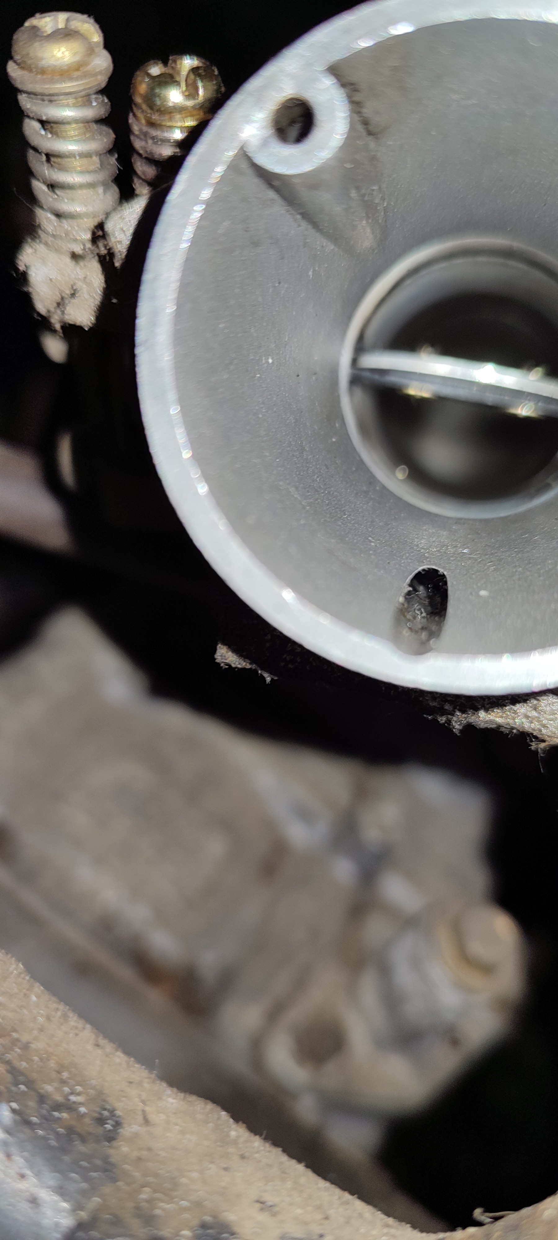

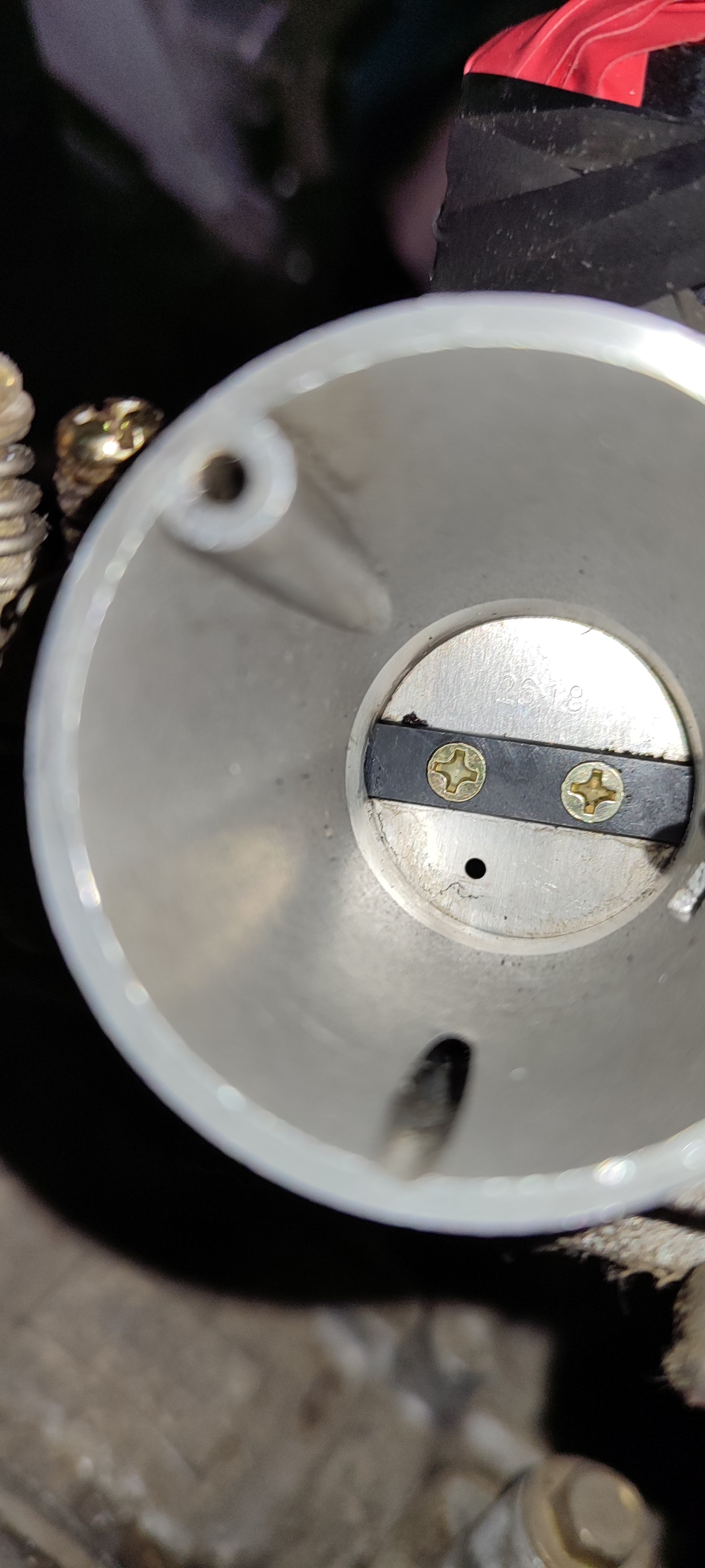

Hallo und noch ein verspätetes gutes neues Jahr.
Mysterium: Fehlercode!
Ich komme gerade vom Reset bzw. dem Versuch dazu, da kein Fehler aus dem Diagnosegerät ausgelesen werden konnte bzw. angezeigt wurde.
Erstaunlich dabei, beim Anschluss des Diagnosegerätes stoppte der Fehlercode (4x Blinken), auch bei mehrmaligem An/Ausschalten der Zündung kein Fehlercode mehr. Der Fehlerspeicher wurde trotzdem noch einmal gelöscht, Fehlercode bei einschalten der Zündung blieb weiterhin aus!
Dann, nachdem das Innenfach des Stauraums (Helmfach) wieder montiert und die Zündung eingeschaltet um loszufahren, leuchtet die Motorkontrollleuchte und der 4x Blinken Fehlercode beginnt erneut! Motorkontrollleuchte leuchtet dauerhaft bei Anfahrt und im unteren Drehzahlbereich, ab ca. 4000 geht sie aus aber das Ruckeln beginnt dann bis ca. 5500.
Das Ruckeln bei ca. 5000 scheint weniger geworden zu sein.
Auch nach wie vor, kein Ruckeln bei Vollgasbeschleunigung bis über 6000 - 9000.
Auffällig (evtl. auch) der Luftfilter Zugang zur Drosselklappe ist äußerlich verölt, auch beim Luftfilterwechsel vor ca. 6 Monaten war Öl im Luftfilter und im Luftfilterkasten. Auch der vorherige Luftfilter und Luftfilterkasten wies Öl auf. Ich dachte immer, das wäre eine Auswirkung der längeren Vollgasfahrt im/an den roten Drehzahlbereich und fuhr nur noch bis an die 9500.
Deshalb wurde angedacht die Drosselklappe zur Reinigen und Tee zu trinken. Das kann man natürlich nicht selbst ausführen, da nach der Reinigung die Drosselklappe wohl wieder neu angelernt werden muss.
Ich schätze ich brauche ein Orakel für den Roller!?
Das der Fehlercode nicht mehr auftauchte machte ließ mir keine Ruhe und ich habe das Helmfach erneut demontiert die Zündung angemacht und das 4x Blinken war da, dann am Kabel der der ganzen Drosselklappen-Einheit gewackelt > Zündung an > und der Fehlercode war verschwunden > Probefahrt gemacht > Motorkontrollleuchte bis 4000 an aber scheinbar kein Ruckeln > kurz gefahren > angehalten > Zündung aus und wieder an > kein Fehlercode > Zündung aus > am Kabel gewackelt > Zündung an > Fehlercode ist wieder da!

Hallo nochmal zu meinem leidigen Thema TPI.
Ich habe mir nun auch einmal die Drosselklappe -soweit ich ohne Verstellung kam- angesehen, um eine evtl. Reinigung durchführen zu lassen.
Für mich als Laien sieht das garnicht so übel aus, Oder? ; Da ich gerade auch den Antriebsriemen kontrolliert habe und Preise dazu verglichen habe, ist mir die m. A. n. Diskrepanz der Kymco Erastzteile aufgefallen, ein komplettes Kurbelgehäuse kostet ebenosoviel wie die kompl Einspritzeinheit.

Wurde ein TPI/ABV-Reset in der Fachwerkstatt mit Hilfe des 'Kymco FI Diagnostic Tool' gemacht?
Ohne das spezielle Kymco Diagnosetool lassen sich die Referenzspannungswerte des 'TPS' (zu dt. Drosselklappenpositionssensor) nicht ermitteln. Falls an der „plombierten” Drosselklappenanschlagschraube unsachgemäß rumgeddreht wurde, könnte es auf den Tausch der kompletten Drosselklappeneinheit samt angeflanschter ECU hinauslaufen. Nicht ohne Grund sind nämlich zwei Anschlagschrauben für die Drosselklappe vorhanden.
