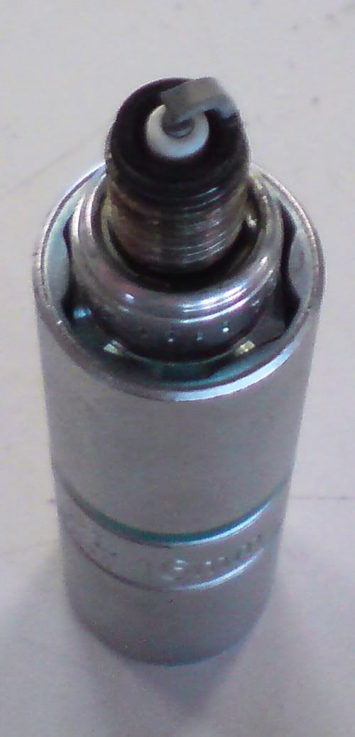

Kerze nach der fahrt. Kein Ding, gemacht.... als erstes. Siehe Bild.
Allerdings kann ich die morgends nicht rausschrauben, habe erst ende der Woche mein Auto zurück und um 5:15 morgends auf der Straße orgel ich lieber als zu schrauben... :wink: Bei aller liebe.
