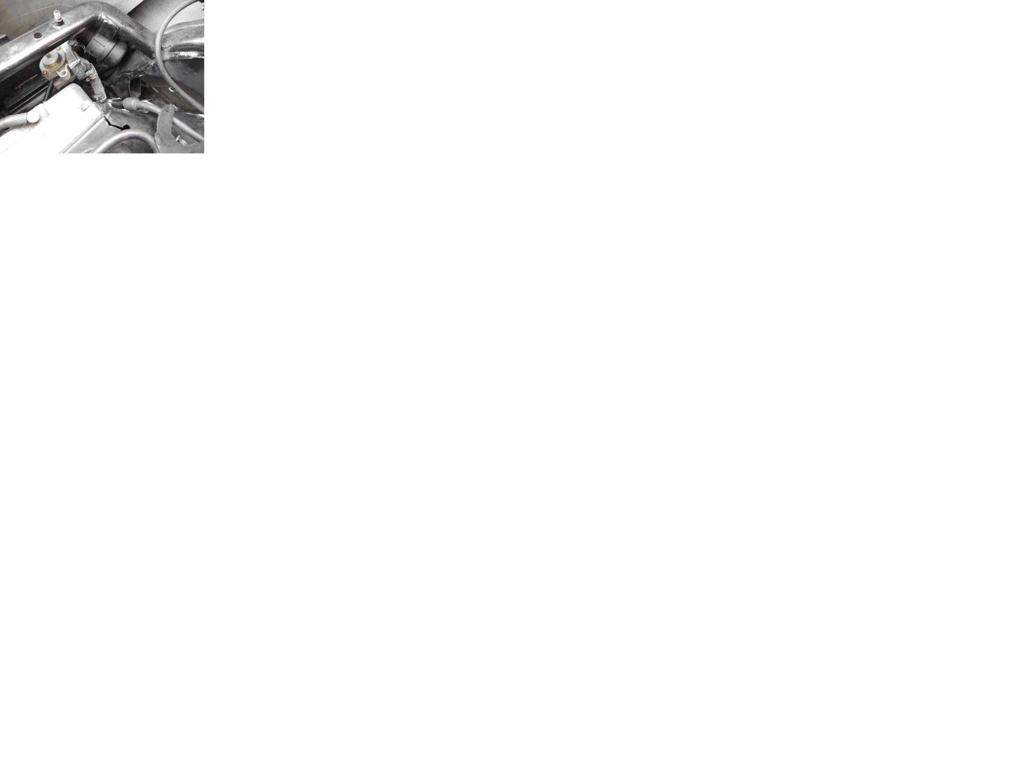

Bevor ich den Ventildeckel abnehmen wollte, schaute ich es mir also näher an. Zum einen war ein Schlauch abgerutscht (Schelle ausgeleiert), zum anderen klaffte auf voller Länge ein Riß in einem Schlauch des SLS (Bild).
Ich befestigte den gelösten Schlauch und drückte den anderen, Defekten zu und das Geräusch verschwand.
Ich ersetzte den kaputten Schlauch durch den Zulaufschlauch einer Waschmaschine (Bild), was bis jetzt hält (Toi,Toi,Toi).

Kurzer Nachtrag: Ich bin den Roller vorhin unter Volllast Probe gefahren. Leider ist der Waschmaschinenschlauch auch eingerissen (obwohl die einiges aushalten müssen). Ich komm also nicht drum herum, mir ein Teil für den KFZ-Bereich zu kaufen.

Mittlerweile weiß ich, was los war- nach einigen zerplatzten Schläuchen, darunter auch ein guter Schlauch für Minihydrauligbagger.
Das Kaltstartventil funktionierte nicht mehr richtig. Unter anderem setzten sich scheinbar Abgase im Schlauch fest und führten dazu, daß der jeweilige Schlauch aushärtete und dann platzte, oder, durch die Vibrationen riss.
Ich habe das SLS jetzt außer Kraft gesetzt, mittels "Blindplatte" und schliessen des Schlauchs, der vom Luftfilter (oder zum?) führte.
