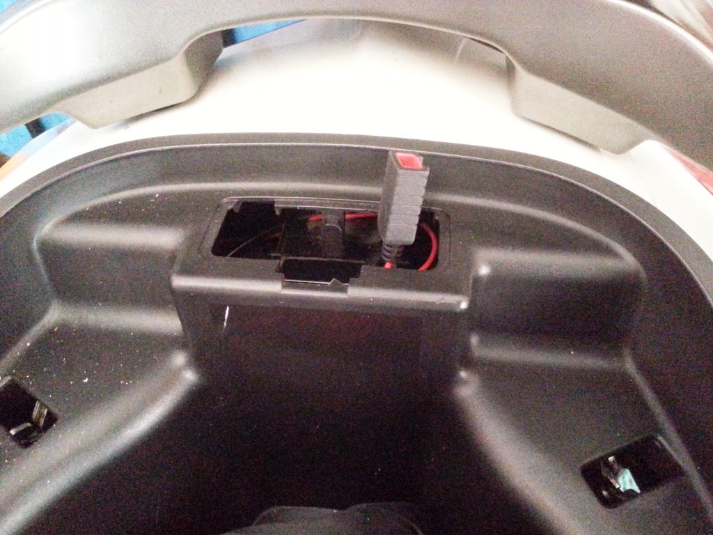

Moin Rudi,
das geht wenn du das Helmfach ausgebaut hast beim nächsten Mal auch ohne Helmfach auszubauen.
Mach an jedem Polkontakt jeweils ein Kabel (rot-schwarz) dran,und lege die Enden so,dass wenn du das kleine Kläppchen oben im Helmfach öffnest,die Kabel zum laden raus ziehen kannst.
Isolieren der Kabelenden nicht vergessen!
Solltest du ein CTEK 5 mxs Ladegerät besitzen,dann ist ein Ladekabel mit Anschlussadapter dabei,wenn du keins hast,kann ich dir dieses Ladegerät nur wärmsten empfehlen. Das Gerät kostet zwar ne Kleinigkeit, ist aber jeden Cent wert,besonders zum überwintern eines Motorrad-Akku.
Re: Batterie laden / Starthilfe
Hallo Rudi,
bei mir schaut das so aus:
Das 4Load Ladegerät dient bei mir schon einige Jahre super, sind auch verschiedene Adapter dabei.
Geht aber nur zum laden und nicht zum überbrücken, dazu bräuchtest Du dann einen wesentlich dickeren Kabel Querschnitt.

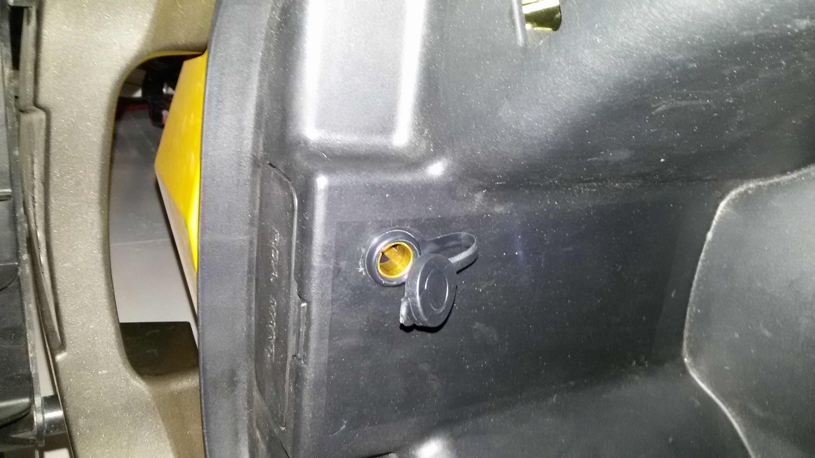

Beitrag von r103 »
Meine Lösung. Taugt natürlich nur zum Laden nicht für Starthilfe. Sicherung muss zwingend eingebaut werden. :D
Sorry ich kriege es nicht nach rechts gedreht.
