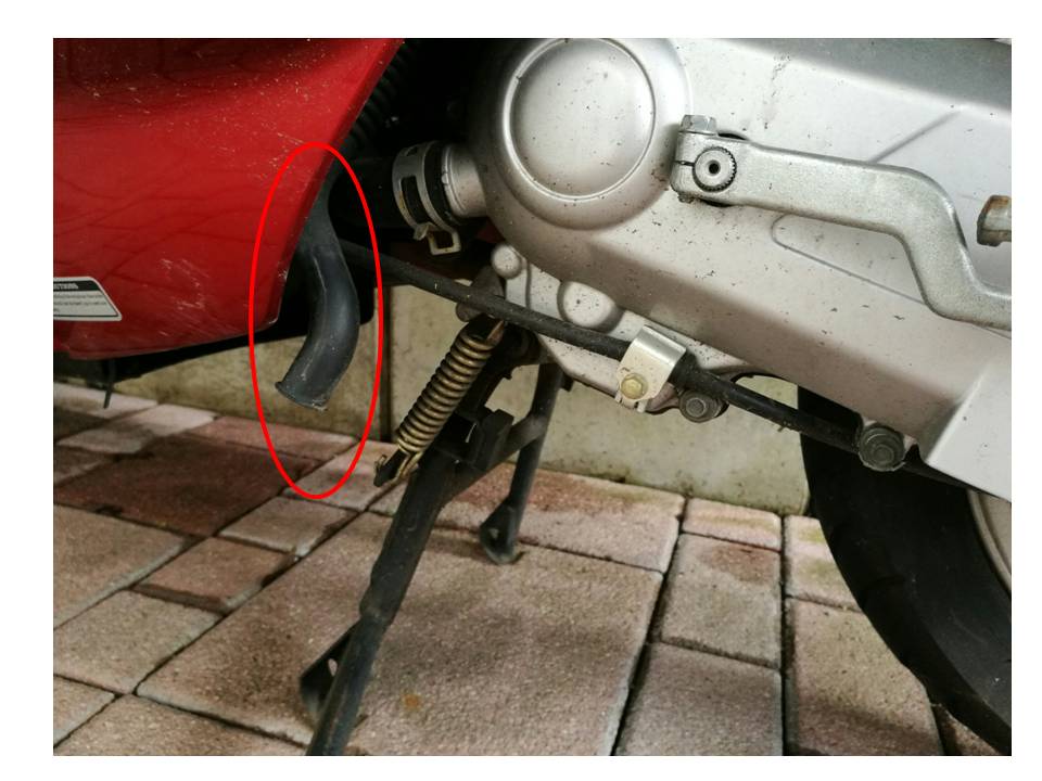

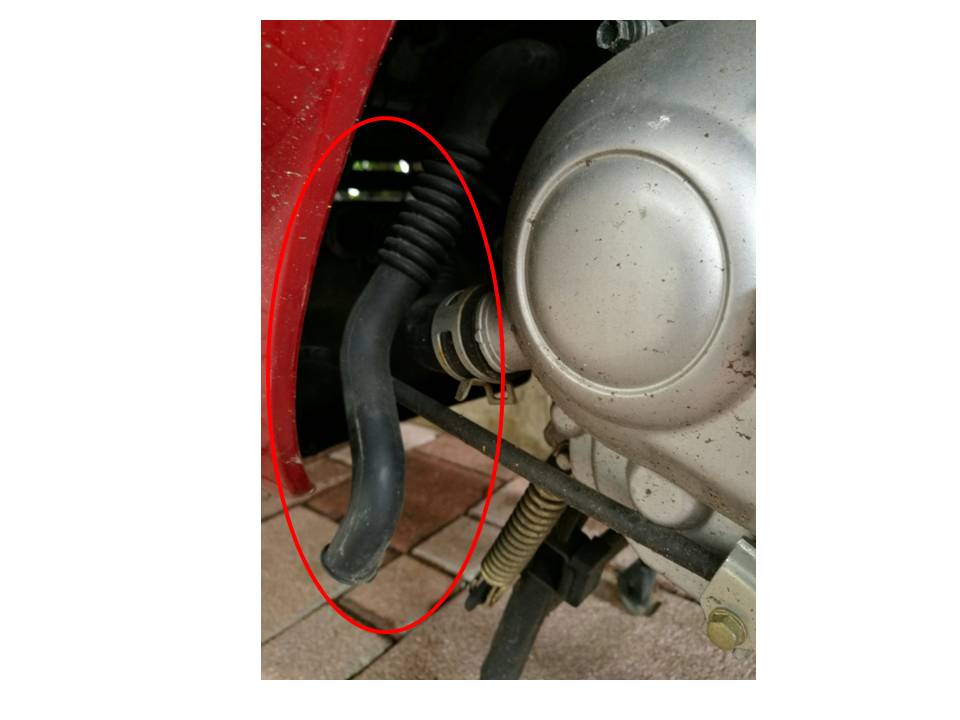

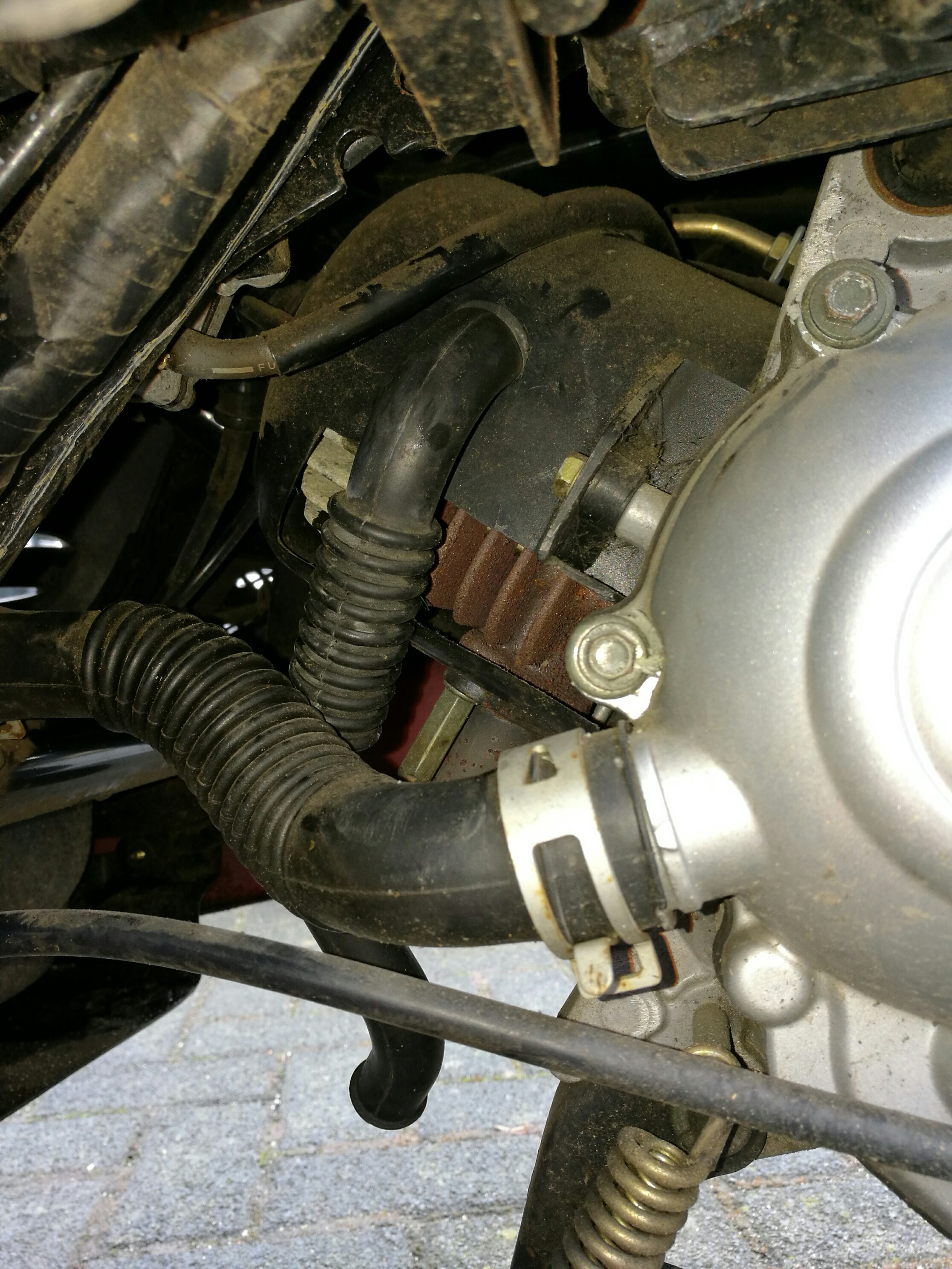

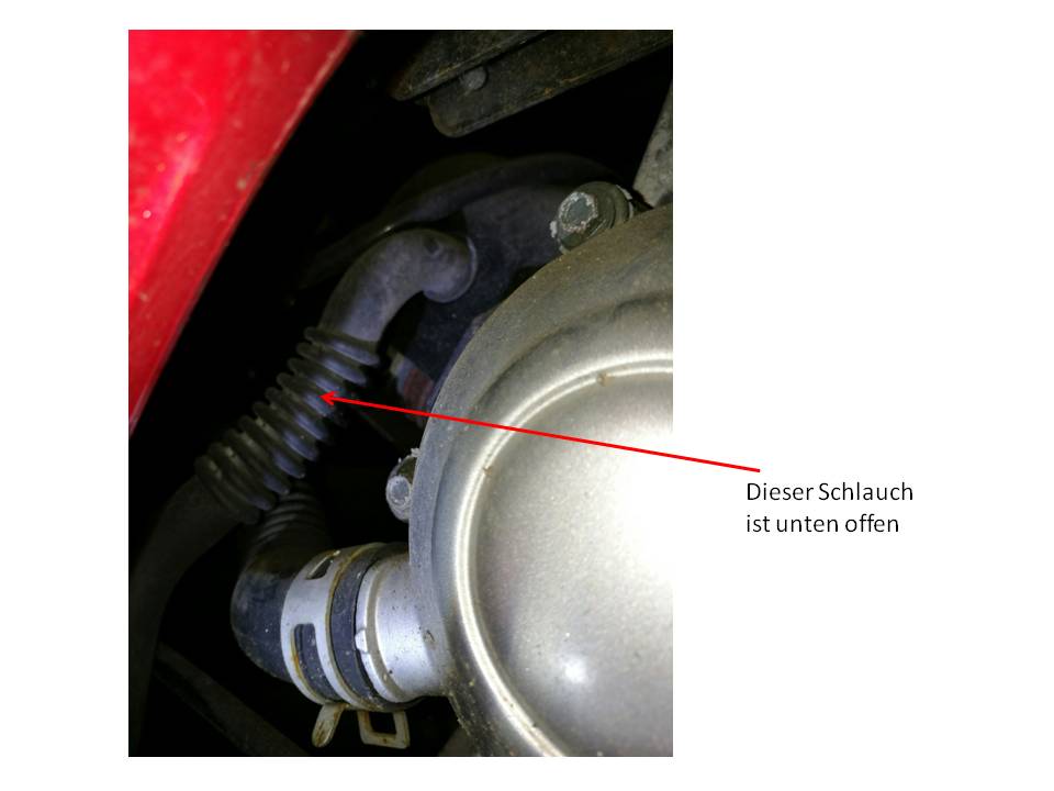

als ich vorhin meinen Roller - Kymco Grand Dink 50 - aus dem Winterschlaf geweckt habe fiel mir ein Schlauch auf, der mir bisher noch nie so aufgefallen ist. (siehe Bilder)
Habe den Roller aber auch erst 1,5 Jahre und habe ihn seinerzeit gebraucht gekauft.
Ich vermute es handelt sich um einen Abluftschlauch, oder etwas ähnliches und es ist richtig, dass dieser nirgendwo angeschlossen ist... oder???
In Bezug auf die Technik bin ich ein absoluter Laie, vermutlich muss man kein großer Mechaniker sein, um sich den Schlauch zu erklären!?

Hi du Elch!
wenn man doch kein grosser Mechaniker sein muss, um den schlauch zu erklären, so hast du dir die antwort eben selbst gegeben!
vorwärmschlauch zum vergaser, an die gummitülle!
LG: Clochard

Re: Was für ein Schlauch ist das?
So ist es . Einfach wieder das offene Ende in die Vergasergummihülle einstecken .

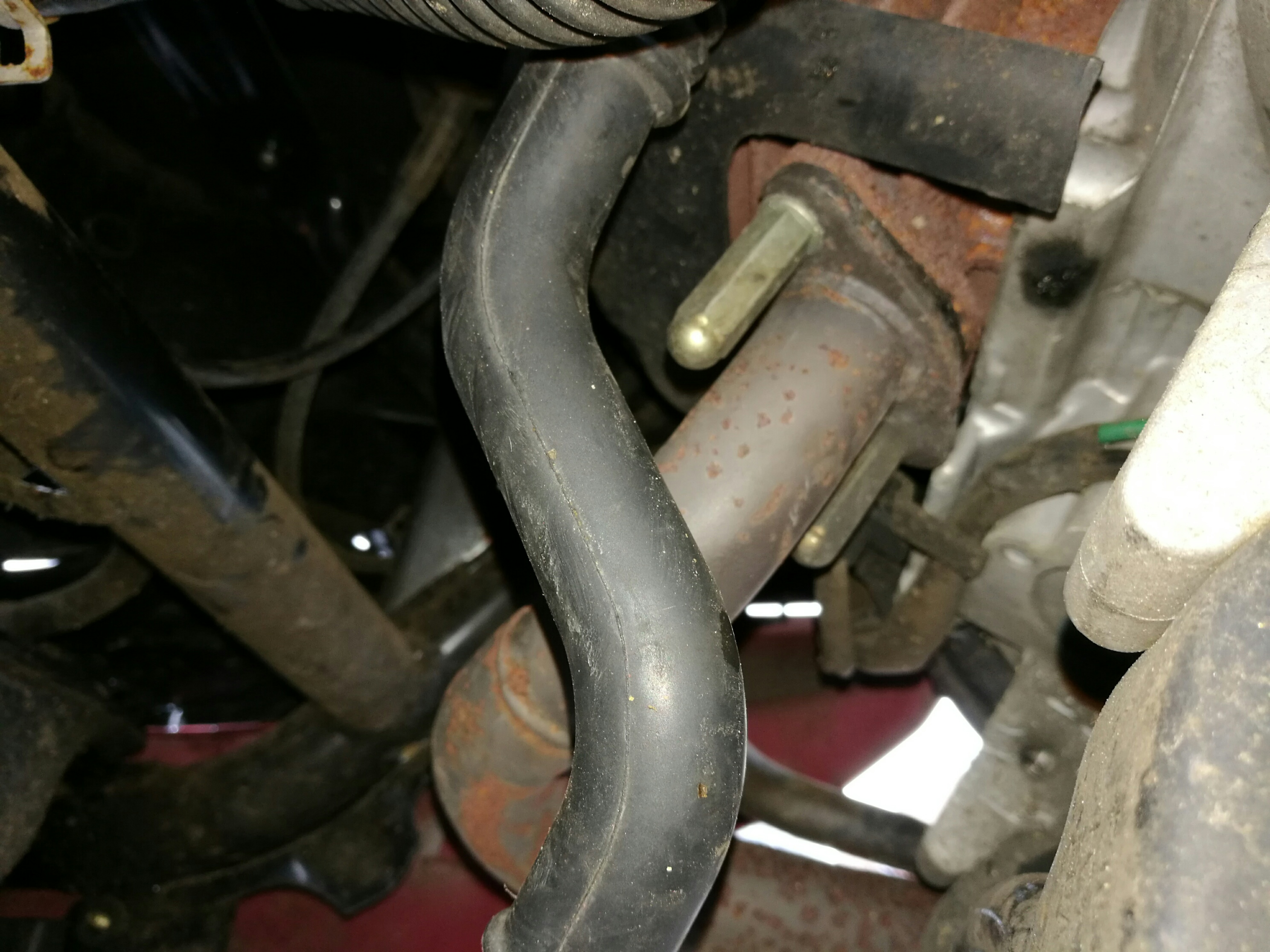

Ich bin vermutlich zu doof... ich habe nun mal die Seitenverkleidung abgeschraubt und habe nochmal zwei Fotos gemacht.

Beim herumfriemeln hatte ich den Schlauch sogar schonmal ganz ab... sieht eigentlich sehr unspektakulär dahinter aus.
Vorne geht der Schlauch an die Ummantelung des Zylinders , hinten an die Vergaserhülle .
Also ich finde tatsächlich nichts wo ich den einstecken kann.
Auf dem Schlauch steht etwas von 4456 ich glaube davor noch KS gelesen zu haben.
Mal eine ganz dumme Frage, muss der zwingend eingesteckt werden?
An der Vergaserhülle ist ein kleines Loch (wenn die Hülle noch verhanden ist) dort das runde ende rein und an der Zylinderhaube das andere ende.
Man kann der Schlauch auch komplett entfernen , aber dann wird der Vergaser nicht mehr im Winter mit Warmluft versorgt und kann einfrieren .
