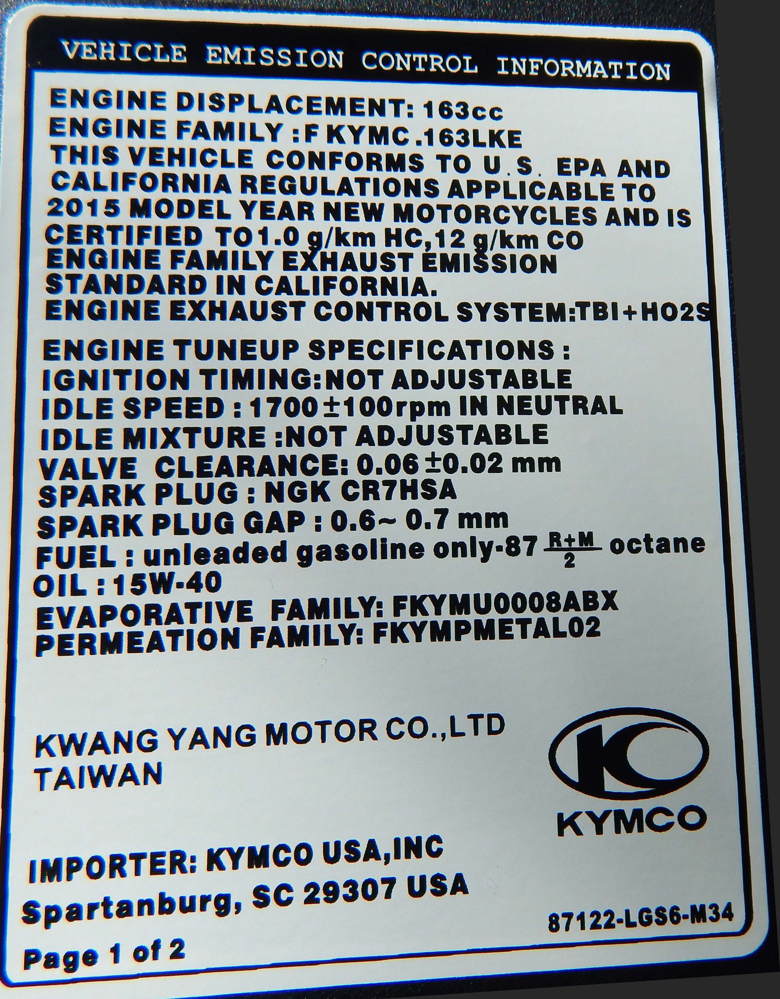

Diese Plakette findet sich an einem 2015er Like 200i in Amerika.
Wer findet den/die Fehler? :)

beim schnellen überfliegen ist mir aufgefallen, dass das dort angegebene Ventilspiel von 0,06 +/- 0,02 mm arg knapp ist.

Ja, das denke ich auch. Aber Kymco USA sieht das offenbar anders und beharrt auf der Richtigkeit der Angaben auf dem Sticker.
Denn bei einer neugierigen expliziten Nachfrage bei Kymco USA via www.cyclepedia.com bekam ich folgende Antwort:
"The specifications on the valve clearance are direct from KYMCO. The original OEM manual and the sticker on the scooter gave conflicting specs. When we contacted KYMCO USA they said to go with the sticker spec. It says 0.06 plus/minus 0.02 mm. I double checked this with KYMCO USA and they stand by this specification. I recognize that some of the other GY6 type KYCO engines have different specs."
Vermutlich machen die das nur wegen der kompromisslosen Optimierung der Abgaswerte. Jedoch auf Kosten und Risiko der Motorlebensdauer.
Wird wohl nicht so heiß gegessen, wie gekocht - die Spielerei mit dem Ventilspiel... :lol:

Und was wenn die Herren bei warmen Motor prüfen?
Mit welcher Lehre gemessen wird ist mir allerdings etwas unklar.
