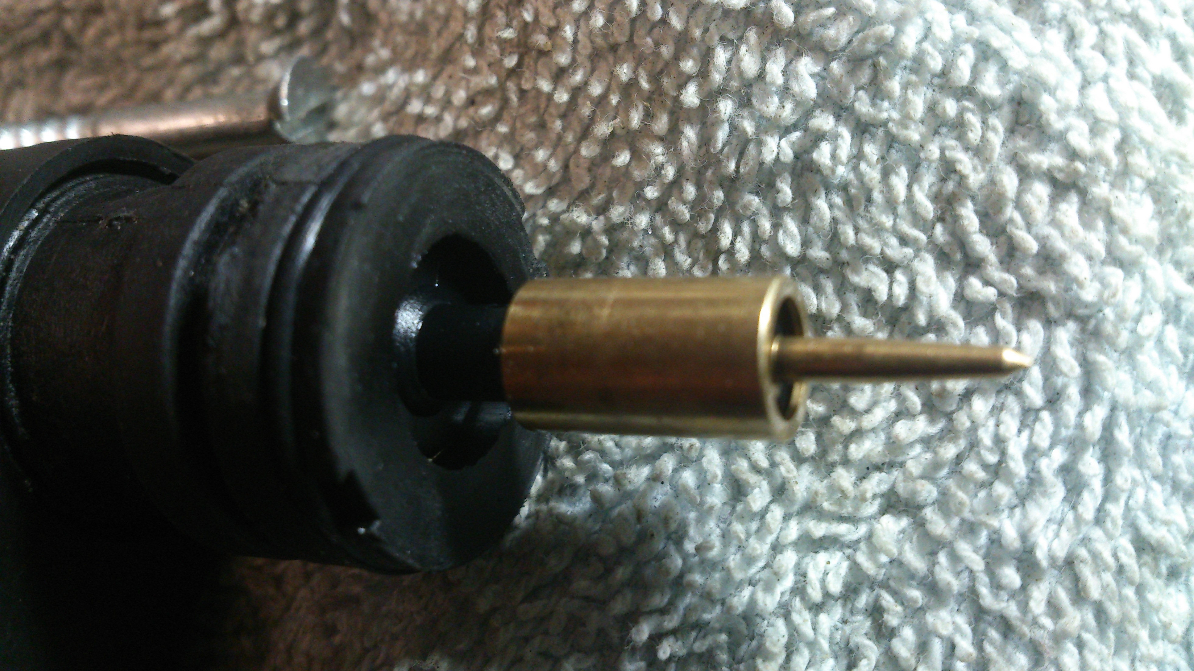

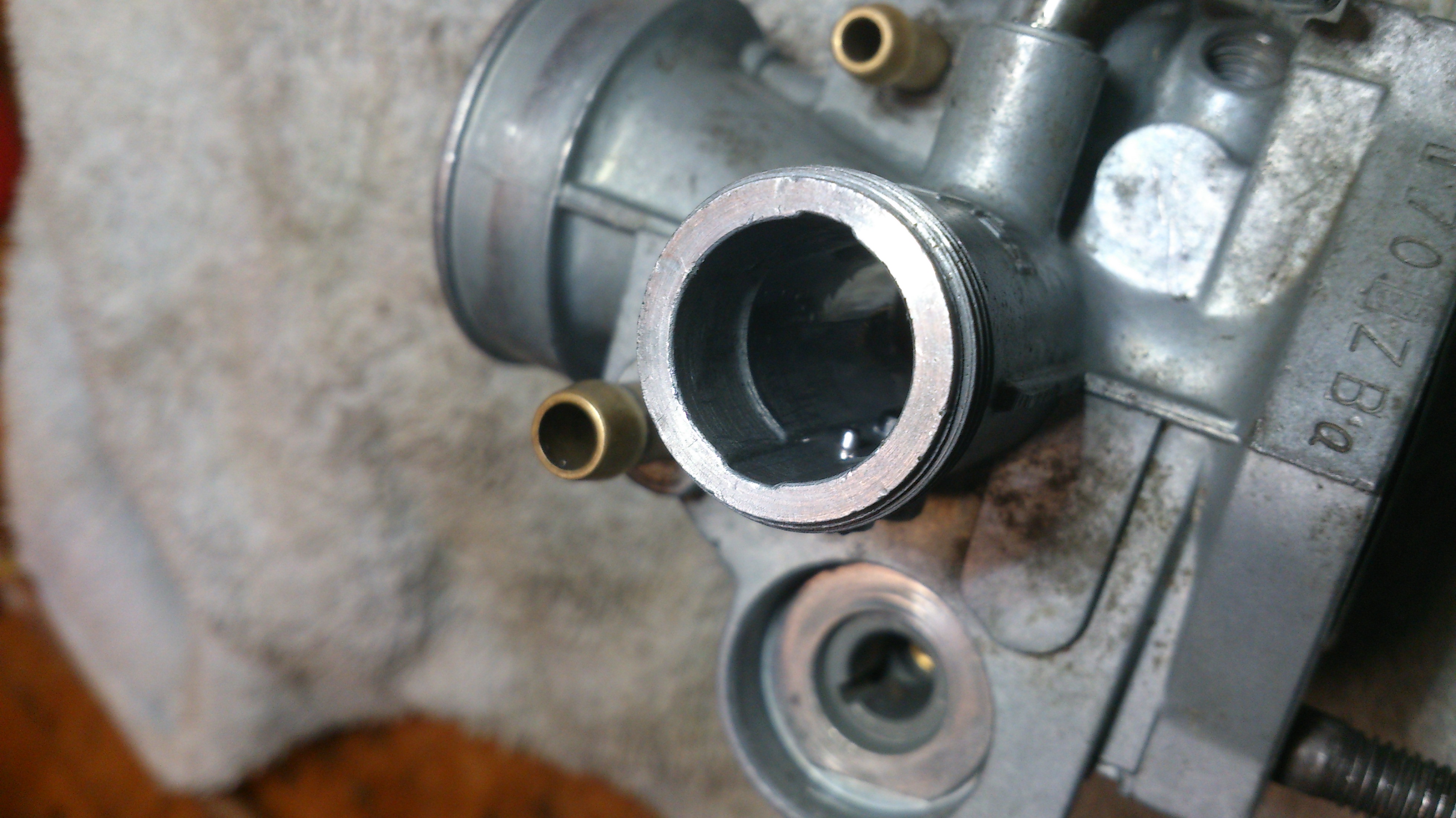

Schließt das Schwimmernadelventil richtig? (Läuft in den Ansaugtrakt über => Steht Benzin im Ansaugtrakt zw Lufi und Vergaser?)
ggf ein Riss im Vergaser?

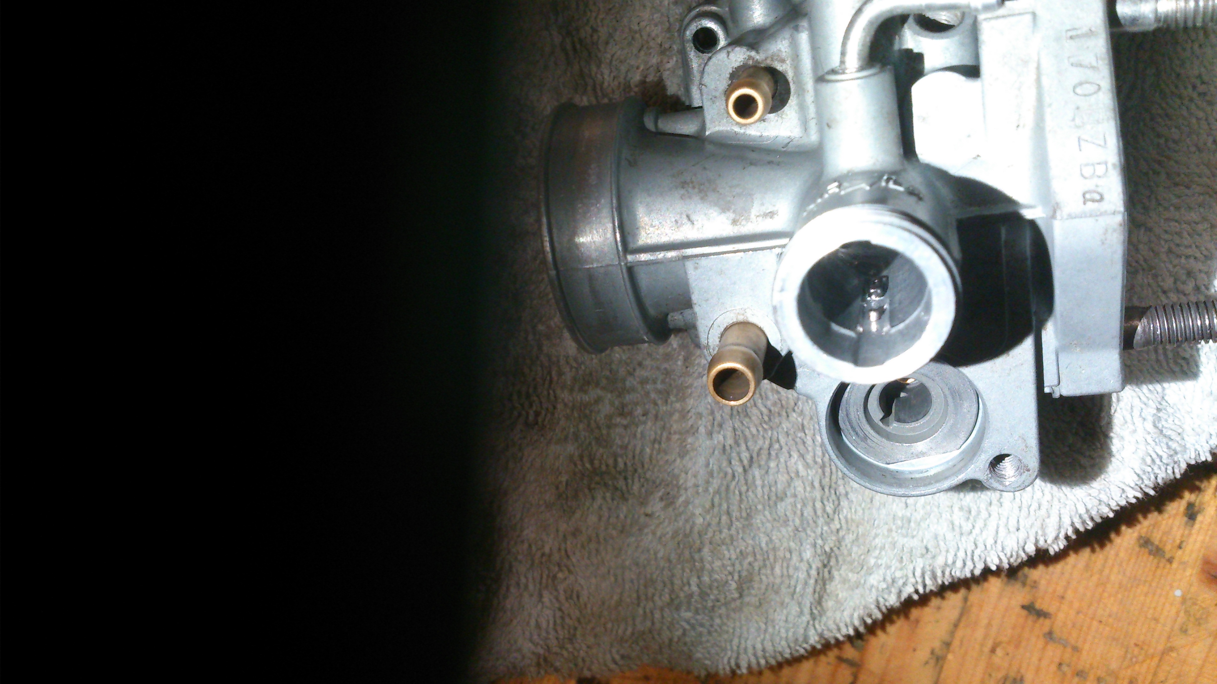

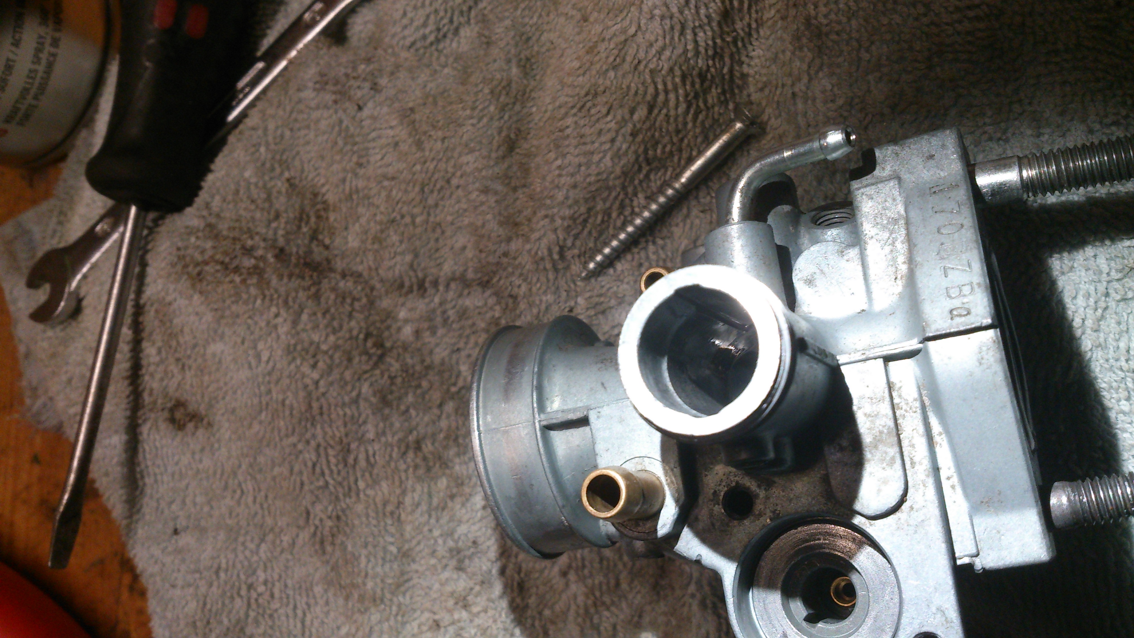

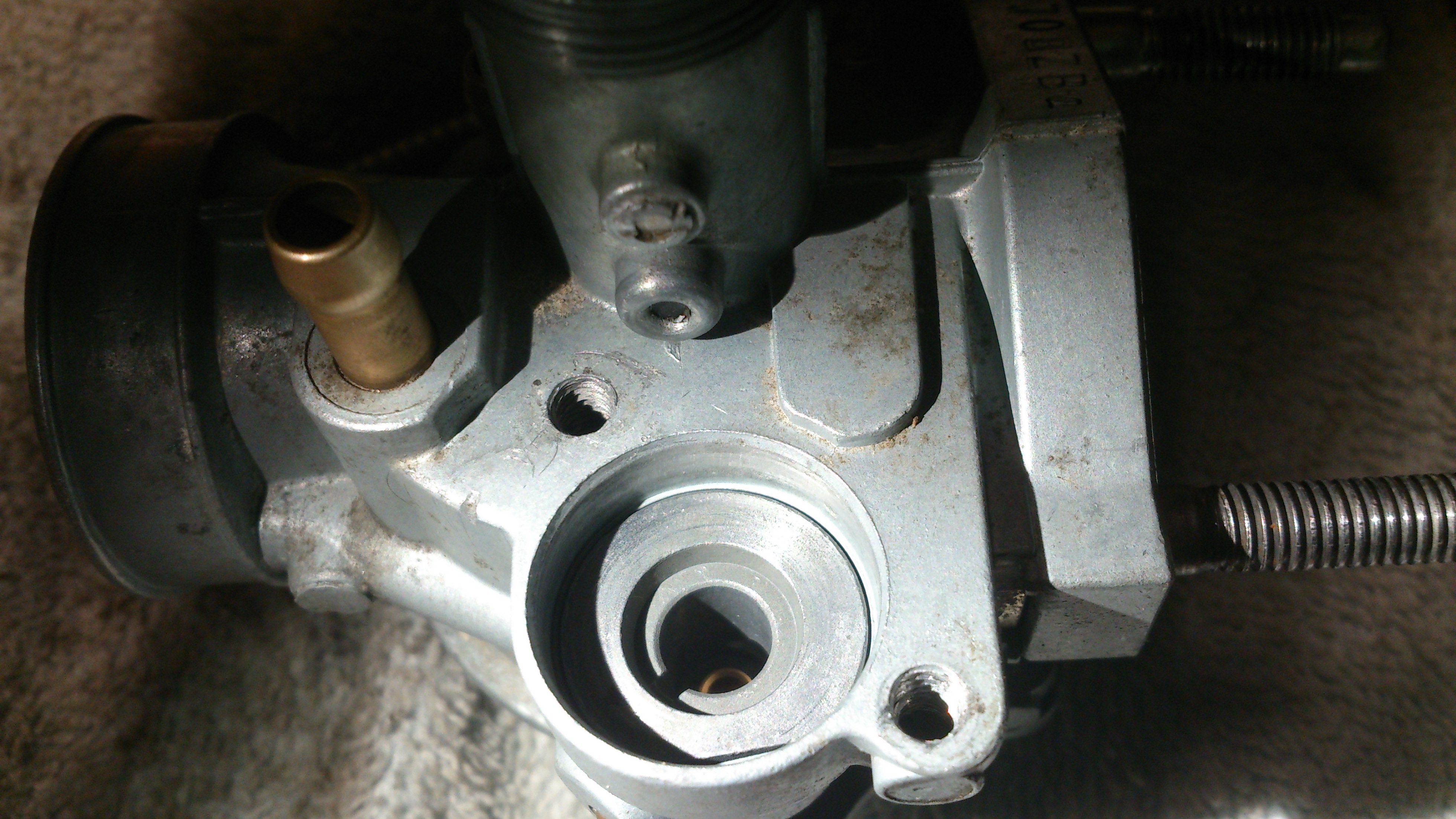

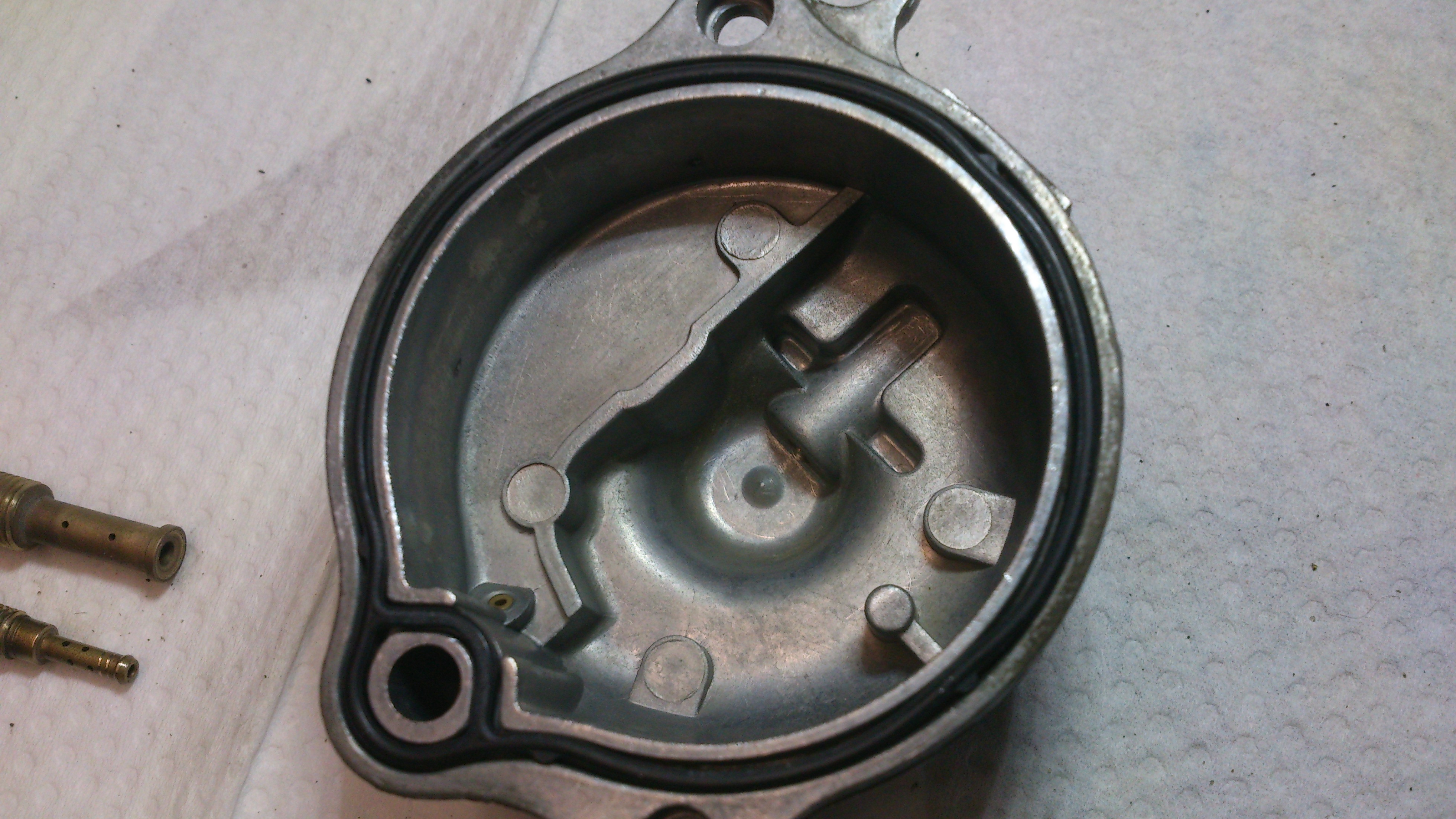

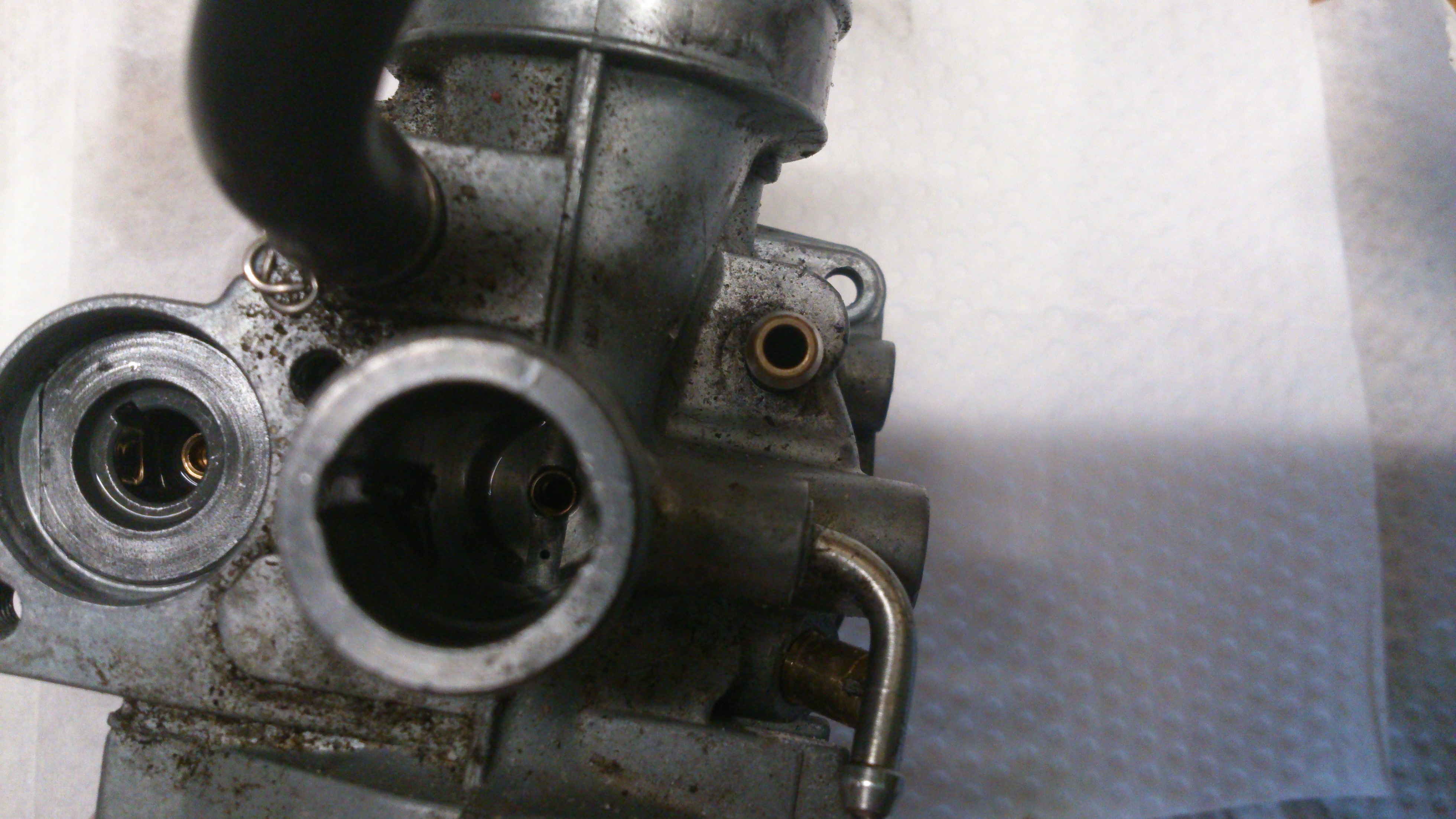

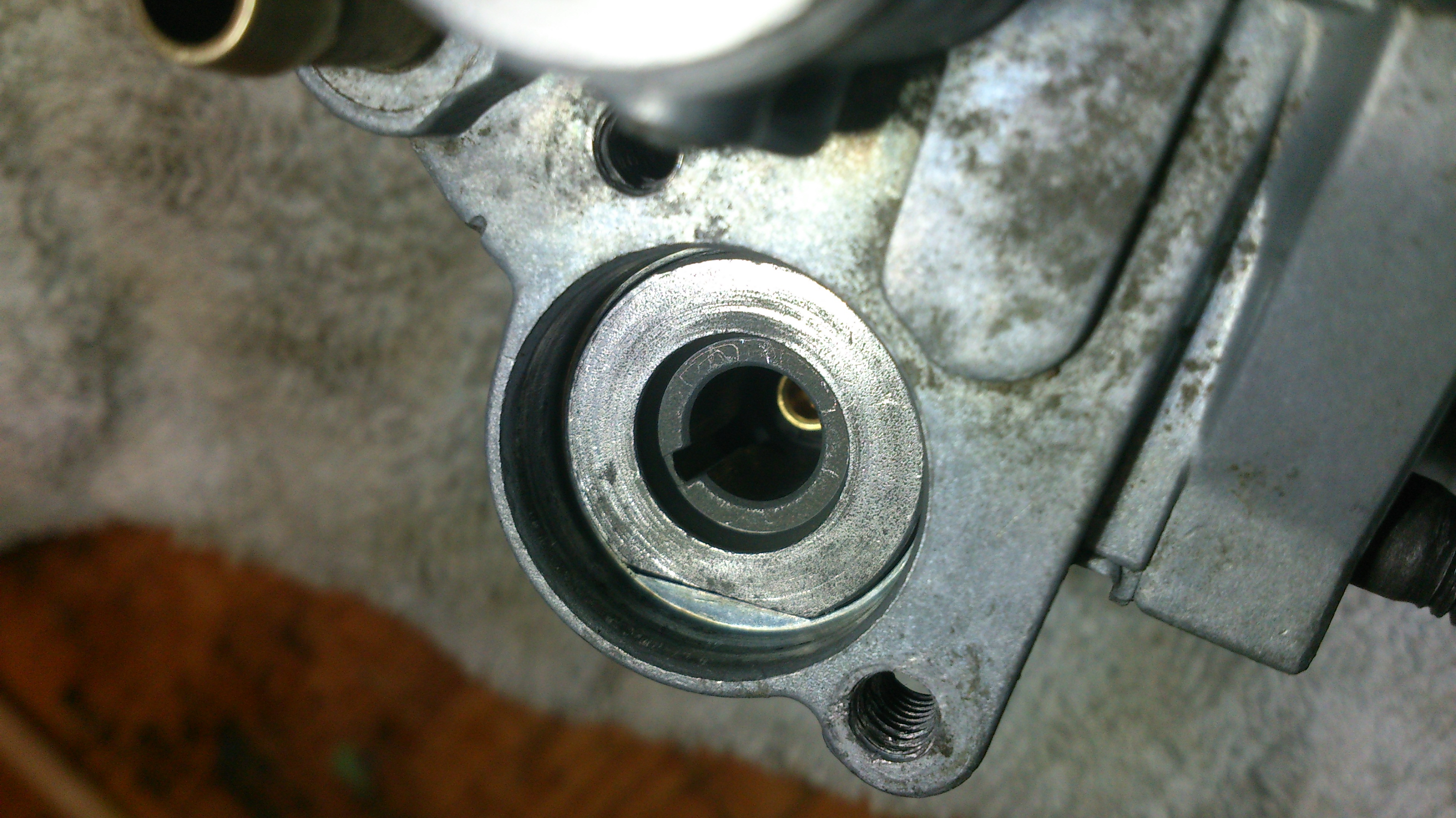

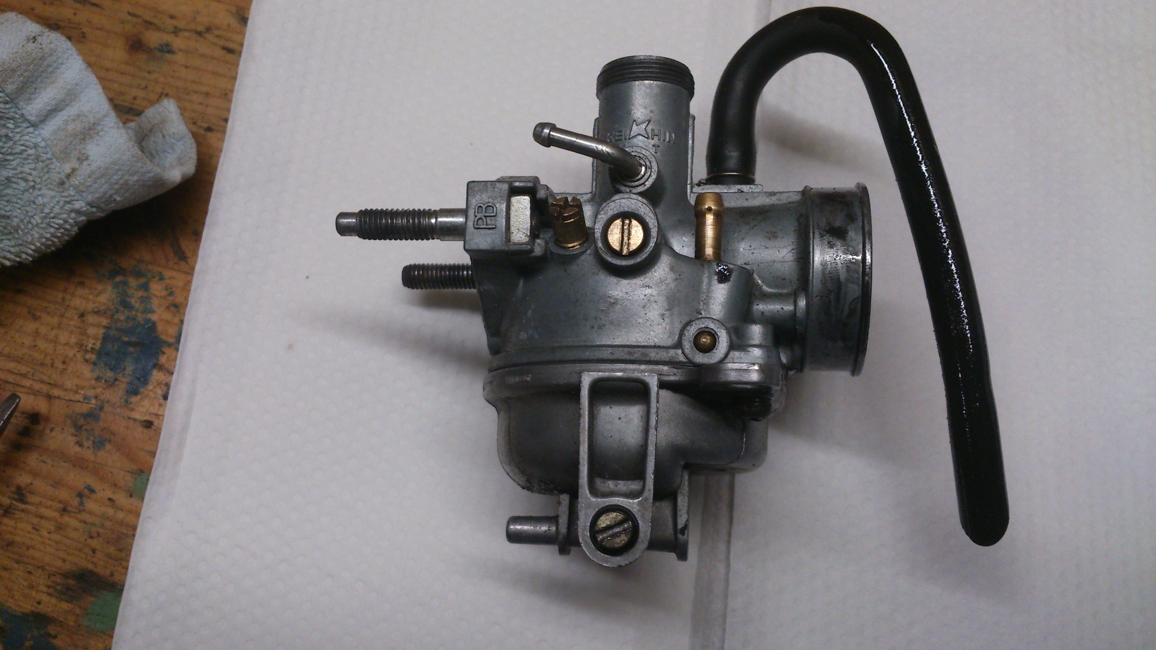

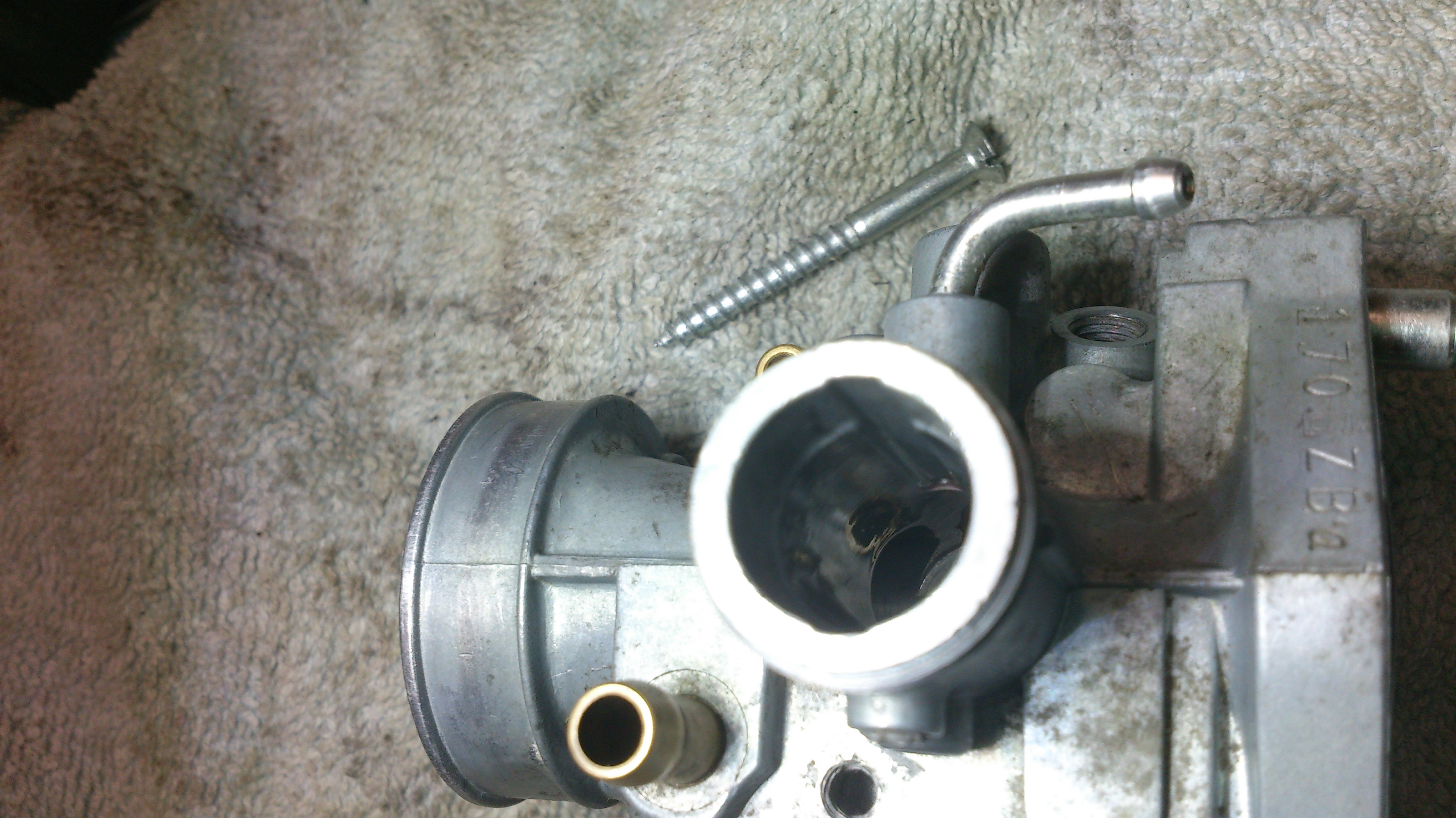

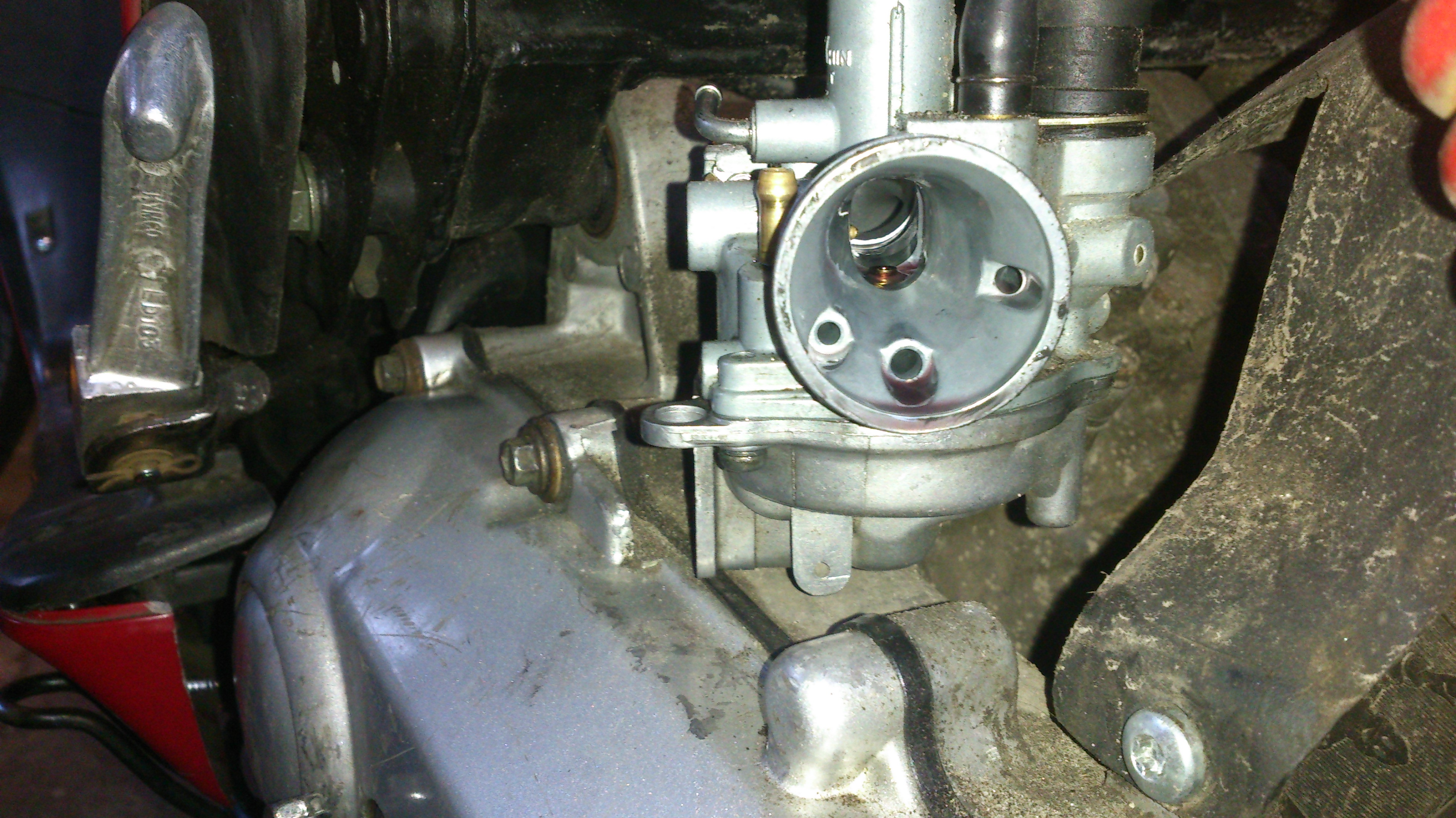

So nun haben wir mal den Vergaser geprüft, Frank du hattest recht es steht Benzin im Ansaugtrakt, deshalb habe ich nun eine neue Schwimmernadel und eine neue Hauptdüse bestellt. Dann will ich mal schauen. :D
Frank67

Re: Kein Zündfunken
Beitrag von Frank67 »
Ich wünsche dir, dass damit so einiges gelöst wird, was den hohen Verbrauch angeht. (Nicht, dass du doch einen neuen/gebrauchten Vergaser einsetzen musst, weil Haarrisse drin sind)
Aber erst einmal schauen.

So nun habe ich die Düse und die Schwimmernadel getauscht, leider keine Veränderung. Roller läuft super wenn der Deckel vom Luftfilter wegbleibt, Zündkerze Rehbraun und der Verbrauch ist auch zurück gegangen.
Kann es ein das es am Auspuff liegt? Vielleicht hat der Roller ja keinen original Auspuff. Ich bin eben Laie, ich kann es nicht erkennen. Es steht halt nirgendwo Kymco drauf.

Hallo, hier nun wie versprochen ein paar Bilder vom Vergaser. Vielleicht könnt Ihr da was erkennen. :D
Bilder von der Kupplung kann ich ja auch nachreichen.
Beiträge: 17772
Hat sich bedankt: 1433 Mal
Danksagung erhalten: 2038 Mal
Re: Kein Zündfunken
So , wie KSV und Schieber verrieft sind , kann das eigentlich kaum funktionieren . Beides muss flutschen und riefenfrei sein ( ist übrigens ein Kymco Vergaser ) . Dazu kommt noch die Ölanhaftung im Vergaser : Wie kommt da so viel Öl rein ?
Ich gehe davon aus , so verdreckt wie das alles ist , dass da einiges im Argen ist ... :-(

Bevor es an die Kupplung geht, solltest du erst einmal den Vergaser komplett reinigen (lassen).
(ggf im Ultraschallbad, anschließend die Düsen und Kanäle mit Pressluft oder Feuerzeuggas durchblasen)
Dann solltest du dich um das Kaltstart-Ventil kümmern: Sauberkeit, dann die Riefen betrachten (sowohl am KSV als auch im Sitz, ggf neues KSV - wie der Meister sagt: es muss "flutschen" und nicht knirschen)

Dann schaust du dir mal folgende Sitze an:
Kolbenschieber (mit der Nadel, unter dem Schraubdeckel) => Riefen oder nicht?
Das Selbe im Sitz des Kolbenschiebers => Darf ebenfalls keine Riefen haben.
Dann machst du das selbe mit dem KSV: Schaue dir den Messingring an und den Sitz im Vergaser.
Wenn die Sitze im Vergaser keine Riefen haben: Super!
Wie stark die Riefen im Schieber und am KSV sind, musst du nach der Reinigung sehen. ggf noch einmal Fotos (ohne Blitzlicht in heller Umgebung) machen.
Dann können wir schauen, ob und was noch gerettet werden kann.

So, nun haben wir den Vergaser mit unseren Mitteln (Bremsenreiniger und Druckluft) gereinigt. Dazu in der Anlage ein paar Foto`s nach der Reinigung. Ich hoffe ihr könnt auf den Foto`s alle wichtigen Details erkennen. Sonst fordert mich ruhig. Ich mache auch weiter Foto`s wenn es hilft Fehler zu erkennen. Vielen Dank für eure weitere Unterstützung :D
Moorschrauber
Beiträge: 26
Registriert: 11.02.2017, 13:54
Re: Kein Zündfunken
Beitrag von Moorschrauber »
Nachdem wir den Vergaser gereinigt und wieder eingebaut haben hat sich leider keine Veränderung ergeben. Welche Möglichkeit habe ich noch? oder doch lieber einen neuen?
Beiträge: 17772
Re: Kein Zündfunken
Hör mal , bei dem verrieften KSV kann es durchaus sein , dass das klemmt ,wenn es warm wird . Hast du das mal ausprobiert ? Wie schaut es mit einem neuen Schwimmerventil aus ? Sollte man , mit einem neuen KSV direkt mit verbauen .
