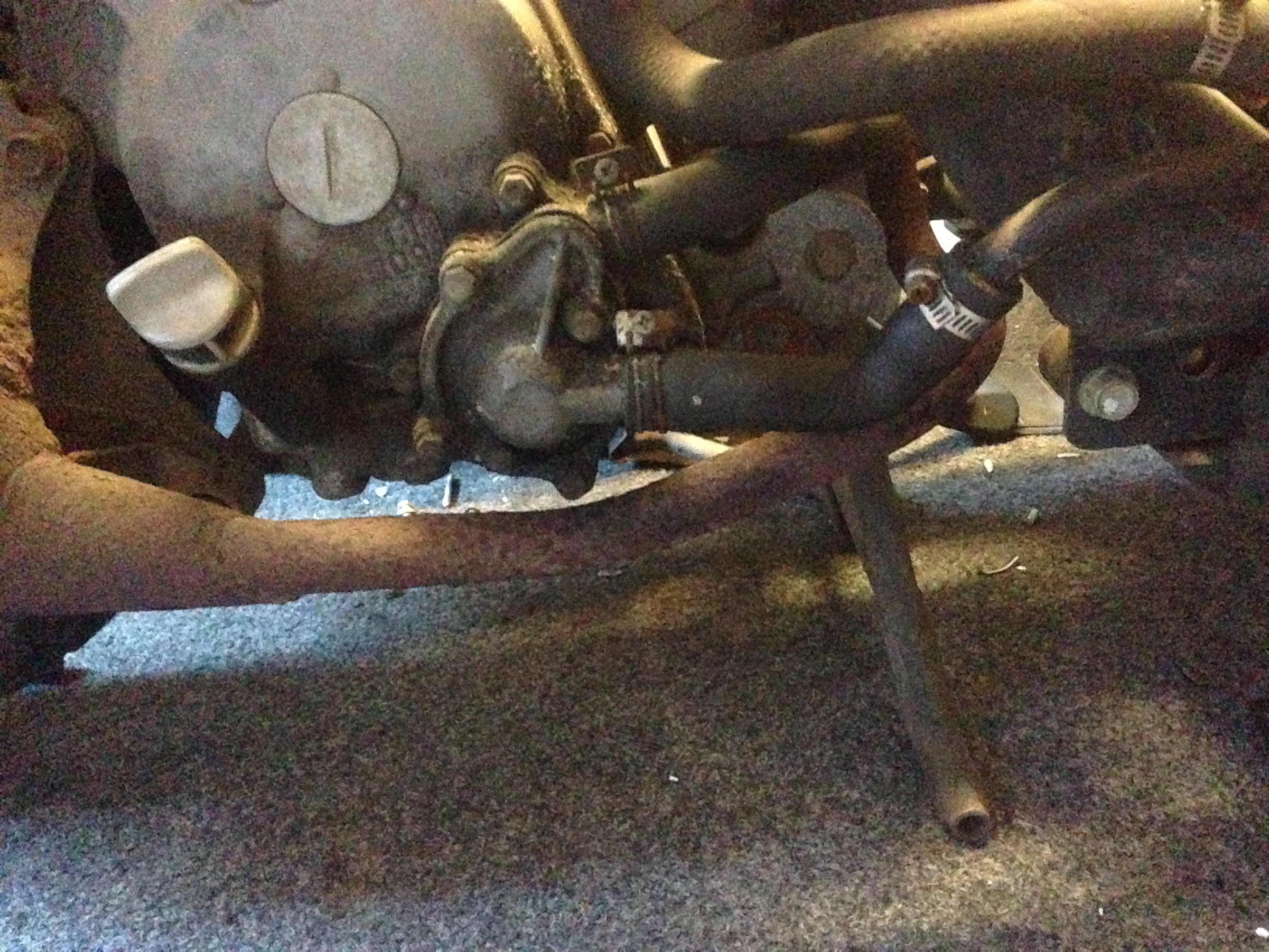

nachdem ich nun bereits erfolgreich die Bremsbeläge und -flüssigkeit an meinem KYMCO Spacer 125 (Erstzulassung: 03/1998; Typ: SH-25) erneuert habe, möchte ich nun das Motor-Kühlmittel wechseln. Nun suche ich vergeblich nach einer entsprechenden Ablassschraube, habe mich bereits durch alle relevanten Themenblogs "durchgekämpft", jedoch nichts Konkretes finden können ... sicherlich weiß jemand Rat?
Ich habe hier mal ein (leider nur schlecht aufgelöstes) Foto desjenigen Bereichs meines Rollers gemacht, in welchem ich die Ablassschraube vermute (zur Orientierung: rechts befindet sich das Vorderrad :wink: ):

Schaumal an die Schraube unterhalb des Kühlwasserschlauchs , da ist eine Dichtscheibe dran , das ist die Ablassschraube .
Motor kalt, vorsichtig öffnen , Auffangbehälter schräg davor halten , dann den Kühlerdeckel öffnen ( NICHT den Deckel des Ausgleichsbehälters ! ) .
Beim Wiedereinfüllen über den Bypassschlauch am Thermostatgehäuse entlüften .

@MeisterZIP: Lieben Dank für die superschnelle Antwort, ich habe die Ablassschraube gefunden und auch das Kühlmittel wechseln können!
