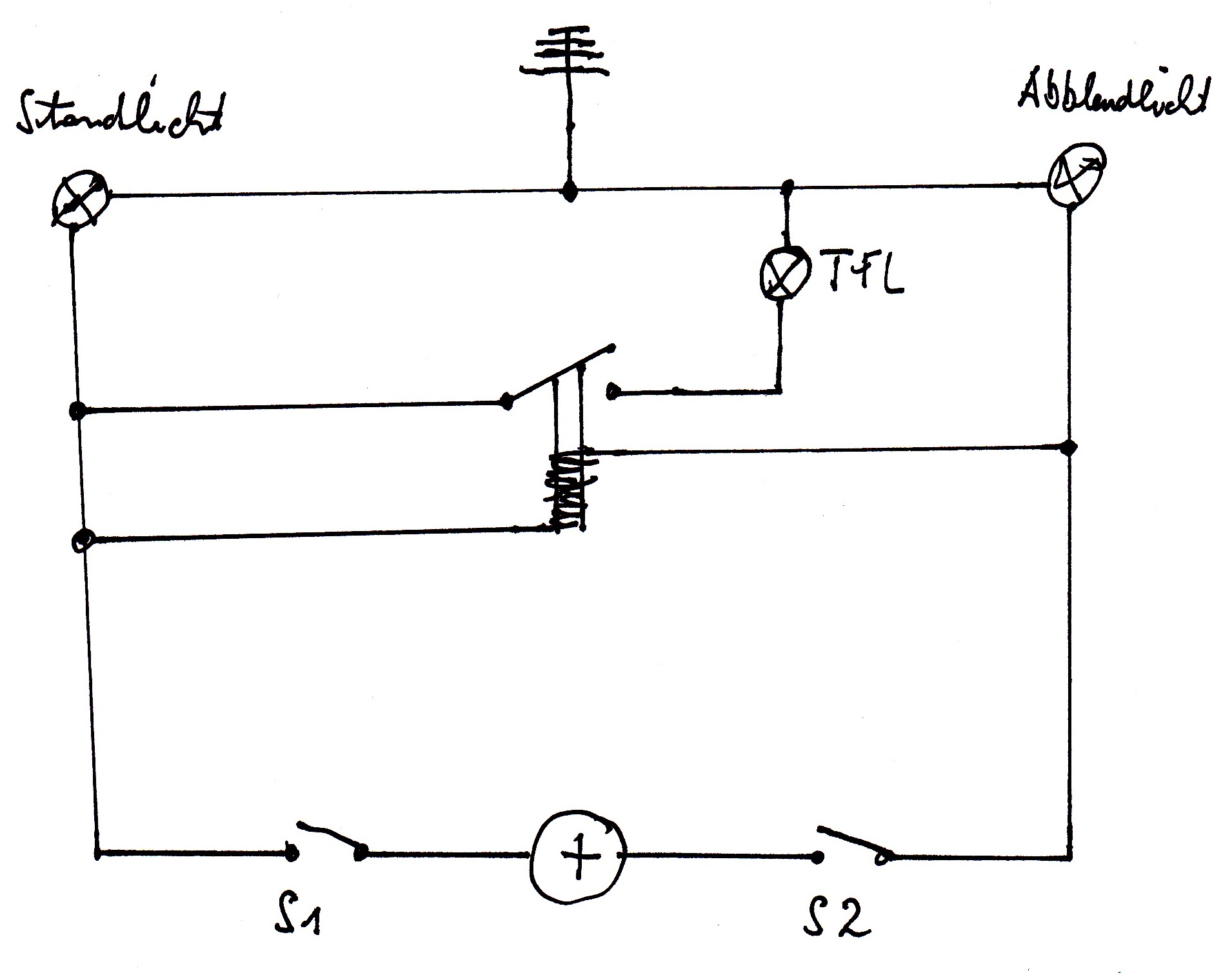

Meine Idee war nun, ein LED TFL von Hella unter den Scheinwerfer zu montieren. Damit ist man wirklich gut sichtbar. Man muss es nur noch anschließen. Irgendwo habe ich mal gehört, dass man es zwischen die Plusleitungen hier von Standlicht und Abblendlicht klemmen kann.
Großer Vorteil wäre das man es an die Stecker der Birnen anlöten kann, somit der Kabelbaum unversehrt bleibt, die Absicherung über die Fahrzeugelektrik gegeben ist und auch kein Relais erforderlich ist. Die beiden LED-Leisten haben in Summe sowieso nur 4 Watt. Zudem ist das ganze in der Form fast StVZO-Konform.
Meine Frage ist nun:
Wenn ich das Standlicht einschalte (S1) leuchten Standlicht und TFL. Wenn ich das Abblendlicht dazu schalte (S2) geht das TFL aus und Standlicht und Ablendlicht leuchten.
Solange S1 geschlossen und S2 offen ist leuchtet also das TFL und der Strom geht über die Abblendlichtbirne auf Masse.
Das habe ich gestern auf meiner Werkbank ausprobiert und es funktioniert einwandfrei!!
Aber WARUM????
Das ist doch eigentlich eine ganz normale Reihenschaltung. Damit müssten doch TFL und Abblendlicht gleichzeitig leuchten wenn auch schwächer??
Um Aufklärung dankbar...

es handelt sich um eine Reihenschaltung von Widerständen. Die Spannungen in der Reihenschaltung teilen sich im Verhältnis der Widerstände auf. Bei einen angenommenen Verhältnis von 1:10 (wäre dann bei einer Leistung von 4W und 40W) teilen sich die abfallenden Spannungen auch 1:10 auf, d.h. ungefähr 11V am TFL (dem höheren Widerstand) und 1V am jeweiligen Scheinwerferleuchtmittel. 11V werden reichen um das TFL zum Leuchten zu bringen, 1V am Hauptscheinwerfer nicht (wird aber nur bei herkömmlichen Glühlampen mit Leuchtwendel klappen) ??). Diese Art der Schaltung ist "nicht die feine Englische Art", funktioniert aber.

...oder ganz einfach ausgedrückt:
solange S1 geschlossen und S2 offen ist, fließt der Strom über die Scheinwerfer gegen Masse (Reduziert sich aber prozentual durch die Glühwendeln der SW-Birnen etwas. - Diese Schaltung erfordert aber das "normale Glühobst" und funktioniert eventuell nicht mit Gasentladungslampen und nicht mit LED-Scheinwerfern).
Schaltest du S2 ein, dann hat das TFL auf beiden Seiten das selbe Potential (Plus) und ist aus.
Besser wäre folgende Schaltung, bei der Du ein Relais benutzt:
Relais ist ein Kfz-Wechselschalter-Relais.
(http://www.ebay.de/itm/Relais-12V-40A-W ... SwnDZULSF4)
Vom Zündschloss Klemme 15 geht ein Kabel an die Relais-Klemme 30.
Am Relais-Kontakt 87a wird das TFL angeschlossen.
Andere Seite vom TFL geht an Masse.
Relaisklemme 85 wird mit dem Standlichtkabel (stromführend) verbunden.
Relaisklemme 86 wird mit Masse verbunden.
=> Das TFL schaltet mit der Zündung ein, geht aber bei eingeschaltetem Standlicht aus.

Hallo Rolf, hallo Frank,
herzlichen Dank für die ausführlichen Infos.
Nach Rolfs Erklärung dachte ich es müsste eigentlich egal sein an welcher Stelle in der Reihe die LED und wo das Abblendlicht ist. Also habe ich es in meiner Versuchsanordnung vertauscht und es leuchtet wie zu erwarten war wieder nur die LED.
In Physik hatten wir seinerzeit nur immer gleich starke Birnen in Reihe geschaltet und beobachtet wie die immer dunkler werden..
Somit mache ich jetzt doch eine Relaisschaltung, weil das TFL in jedem Fall die volle Spannung haben soll. Ich ersetze es jetzt einfach mit der Spule des Relais. In dieser Anordnung brauche ich trotzdem nur an die Stecker der Birnen anlöten und keine weitere Sicherung...
Mit der Zündung will ich es nicht koppeln weil beim Zweirad lt. StVZO mit dem TFL auch das Rücklicht leuchten muss.

Mich würde interessieren, wieso das TFL bei der Versuchsanordnung 1 in beiden Richtungen funktionieren soll.
Das TFL besteht aus LEUCHTDIODEN, diese haben aber eine Flußrichtung für den Strom.
Die andere Richtung ist die Sperrrichtung, da geht gar nichts.... schon gar kein Licht an.
Eine Glühlampe o.k. aber eine LED, niemals.

die Leds waren natürlich richtig gepolt.
Ich habe in der Anordnung ja nur die Hardware TFL mit Abblendlicht getauscht. Und dann muss die Lampe leuchten, die rechnerisch noch genügend Spannung abbekommt.

Habe Dir den Schaltplan mal ein wenig optimiert.
Die beiden zusätzlichen Dioden sind 20 V 6 A und kosten ca. 50 Cent.
Sie entkoppeln die beiden Lichtstromkreise und versorgen die LED TFL mit Strom.
Der zus. Wiederstand R dimmt das TFL bei Abblendlicht um x Prozent. (Wenn gwunscht!)
Den - Pol des TFL an Masse!

OK, sage uns jetzt bitte erst einmal genau, wie dein TFL Arbeiten soll.
Standard: Zündung ein (alle Lichter aus) => TFL geht an. (ebenfalls Zulässig: zusätzliches automatisches Zuschalten von Stand-/Kontor-Beleuchtung vorne + hinten)
Schaltest du nun das Park/Standlicht/Konturlicht ein, MUSS nun das TFL normalerweise ausgehen bzw wird gedimmt. (Das TFL soll ja bei eingeschaltenem Standlicht niemandem (z.B. im im Dunkeln) blenden)
Abblende/Scheinwerfer ist das TFL aus bzw gedimmt.
Also müsstest du Peter Bochums Schaltung mit der TFL-Dimmung leicht modifizieren.

So kennen wir Frank, die Schaltung ist perfekt.
Zur Berchnung des Wiederstandes "R" benötigt der Elektriker zusätzlicht die Daten des TFL, also Volt, Watt oder Ampere. ..
Sollte bei 20 Watt TFL und 50 0/0 Dimmung so etwa 5 Ohm haben.
Sorry Frank für meine Skizze, aber nach einer Flasche Ramazotti.....
Ich bin vom gewünschten direkten Anschluß an die Scheinwerfer Stecker ausgegangen.
Den Wiederstand beim Abblendlicht habe ich bewusst gesetzt, da TFL in Verbindung mit Abblendlicht verboten ist, außer es wird gedimmt.
OSRAM schreibt:
" Die gleichzeitige Anwendung von Tagfahrlicht und Abblendlicht ist verboten! Daher schalten sich nachgerüstete und original verbaute Tagfahrleuchten bereits bei der Zündung ein. Beim Einschalten des Abblendlichts geht das Tagfahrlicht automatisch aus. Eine Ausnahme bildet das so genannte "adaptive Tagfahrlicht". Es wird bei eingeschaltetem Abblendlicht gedimmt und kann so gleichzeitig verwendet werden. "
Nicht bedacht habe ich, dass das Standlicht bei ROLLATOREN und KFZ ja zusätzlich zum Abblendlicht immer an ist, deshalb ist der von Dir gewählte Weg über Klemme 15 der einzig richtige Weg.
Mich haben S1 und S2 irritiert, so ist der Lichtschalter nicht aufgebaut.
Bei meiner Version mit den 2 Dioden würde keine Dimmung beim Abblendlicht stattfinden, da vom Standlicht immer der Versorgungsstrom kommt.

Peter, wo habe ich in meinem Schaltplan 2 Dioden verbaut? (ist nur die Bezeichnung "D2")
OK, rollen wir meine Schaltung mal auf:
Einfachste und auch Zulässige) Schaltung:
Du schaltest die Zündung ein - TFL geht an.
Die blau/gelbe Leitung muss nicht unbedingt sein, da reines TFL ohne Standlicht ausreicht.
(Erst einmal die einfachste Version)
Schaltest du jetzt den Standlichtschalter an, geht das TFL aus (Der Stromzweig "R" ist bei "einfachste Schaltung" nicht verbaut).
Schaltest du das Standlicht wieder aus, geht das TFL an.
Schaltest du die Zündung aus, ist das TFL ebenfalls aus
"gehobene Schaltung" - "R" ist eingebunden => TFL-Dimmung:
Das TFL wird jetzt beim Einschalten von Standlicht gedimmt.
Hier muss ich R berechnen oder ich setze eine "einstellbare PWR-Schaltung" zur Spannungsreduktion ein. => Die Helligkeit des TFL MUSS (annähernd) die Helligkeit von Standleuchten erreichen, wenn das TFL gedimmt wird.
Der Rest ist wie gehabt.
So, zur "vollständigen Schaltung", wo das TFL mit dem Standlicht leuchtet (ebenfalls zulässig - Aber nur dann, wenn die eigentliche Stand-/Parklicht-Funktion gegeben ist.)
Das erreichst du durch die blau/gelbe Leitung in Verbindung mit der Diode zwischen Schalter und der abzweigenden blau/gelben Leitung => Die Diode entkoppelt die Ansteuerung für das Relais. Somit geht das TFL aus (einfachste Schaltung) oder wird gedimmt (gehobene Schaltung), sobald du den Schalter für Standlicht einschaltest. (Aber es darf nach StVZO eigentlich nur 1 Paar Standleuchten verbaut sein - also muss bei der Dimmung von TFL das originale Standlicht entfernt werden (Birnen rausnehmen).)
In allen Fällen bleibt man StVZO-konform, weil sobald das Standlicht über den Lichtschalter eingeschalten wird, das TFL ausgeht bzw abdimmt.

Frage zu Peters Zeichnung mit den Dioden. Da sind doch jetzt drei Anschlüsse am TFL. Meins hat aber nur zwei? Oder habe ich da was falsch verstanden?
matze

Frank67 hat geschrieben:Peter, wo habe ich in meinem Schaltplan 2 Dioden verbaut?
Frank, ist ein Missverständniss, ich hatte 2 Dioden verbastelt.
Bin gerade beim PWR Modul am straucheln, meintest Du PWM als LED Dimmer?
http://www.leds.de/Bestseller/Dimmer-fu ... egler.html
@maze
Ich habe in meiner Schaltung den Fehler gemacht, die Schalter S1 und S2 getrennt anzusehen.
Durch die 2 Dioden habe ich die beiden + Leitungen entkoppelt um einen Stromfluss vom Standlicht zum Abblendlicht und umgekehrt zu verhindern,
und das TFL bei Abblendlicht über Vorwiederstand zu dimmen.
Der Schalter der Downtown gibt aber nur Standlicht oder 》Standlicht und Abblendlicht 《 her.
Also funktioniert die StVO konforme Dimmung nicht.
Die ist aber bei TFL und Abblendlicht nötig.
Beim 50er weiter kein Problem, aber der 300er bekommt Probleme mit TÜV und den blauen Wegelagerern.
Die 3 Anschlüsse ergeben sich wegen der 2 + Leitungen vom Stand- und Abblendlicht.
Die von Frank gez. Schaltung erfüllt alle Vorraussetzungen und ist mit ein paar Strippen ohne großen Eingriff an der Verdrahtung des Rollers zu erstellen.
Da kann der TÜV nicht meckern, die Kosten für Regler und div. Teile unter 20 Euro.

@Peter:
Ja Peter, ich meine die PWM-Dimmer, wie du verlinkt hast.
(PWR-Dimmer - Habe mal wieder ohne Gedanken oder Nachzusehen geschrieben... - Ich könnte mich natürlich wieder ohrfeigen)
@ Matze:
Dann setzt du einfach noch einen zusätzlichen Schalter bei meiner Schaltung direkt hinterm Zündschloss und noch vor der blau/gelben Verbindung ein. Damit kannst du das TFL mitsamt Standlicht separat ein/aus schalten, wenn die Zündung an ist, aber die Standlicht-Funktion bleibt erhalten.
Ob du jetzt das TFL beim Einschalten des Standlichtes dimmst oder du lässt diesen (blauen) Stromkreispfad weg (also Bei Standlicht geht das TFL aus), ist dir dabei überlassen. Beim Weiterschalten auf Fahrlicht bleibt das TFL ja aus.
Damit bleibst du TÜV-zulässig (was die Leuchten-Funktionen betrifft) und die TFL-Schaltung erfüllt ganz deine Vorstellung.
ALTERNATIV könntest du auch mit einem Brückengleichrichter (2-Wege reicht aus) direkt von der Lima zu einen zusätzlichen Relais abgehen, welches dir das TFL mitsamt Standlicht erst bei Motorlauf einschaltet. - Aber DIESES wäre jetzt zu aufwändig zu lösen, als die Variante mit einem zusätzlichen Schalter.
Alle zu verlegenden Kabel kannst du direkt an die vorhandenen Klemmen anschließen. Externe Gerätschaften sind an den Kabelenden der zusätzlichen Kabel anzuschließen. - Also alles ganz easy zu verdrahten...
Gut, die Vorderfront muss runter... - Aber welche Schaltung du verbaust, muss ja die Front runter.

Danke euch beiden für die umfassende Aufklärung!
Jetzt habe ich einiges gelernt
und kann die bestmögliche Lösung umsetzen. Maske abnehmen ist übrigens klar und kein Problem. Mechaniker bin ich, nur nur beim Elektriker fehlen manchmal Grundlagen...
