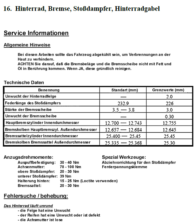

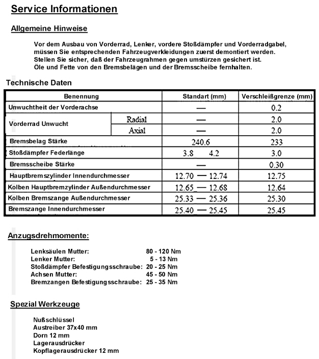

ich bin seit kurzem auch stolzer Besitzer eines DT 300i ABS. Ausschlaggebend war das ABS. Das habe ich beim Motorrad schon seit vielen Jahren und obwohl ich grundsätzlich mit stehendem VR umgehen kann ist die dauernde Umstellung einfach blöd. Zudem bin ich leider auch nicht unfehlbar - besonders bei den herbstlichen Wetterbedingungen. :D :D
Leider muss ich für die Zulassung nächste Woche erst noch TÜV machen und dafür beide Reifen wechseln.
Was ich bislang nirgends finden konnte waren die Anzugsdrehmomente der Schrauben und Achsen rund um den Radwechsel vorne und hinten (Steckachse, Klemmschraube, Achsmutter, Bremssattel, die drei Schrauben der rechten Schwinge, Auspuffbefestigung).
Zum einen wäre ich dankbar wenn mir das jemand kurzfristig mitteilen könnte und dann wäre das eine Gelegenheit, hier mal die wichtigsten Anzugsdrehmomente zusammen zu tragen.

Hallo Matze,
vielleicht helfen die zwei Dateien Dir ein wenig weiter....
MfG und einen schönen zweiten Advent allen...
Andi

r103
Re: Anzugsdrehmomente
Beitrag von r103 »
Hallo Andi,
das ist perfekt!
Herzlichen Dank!

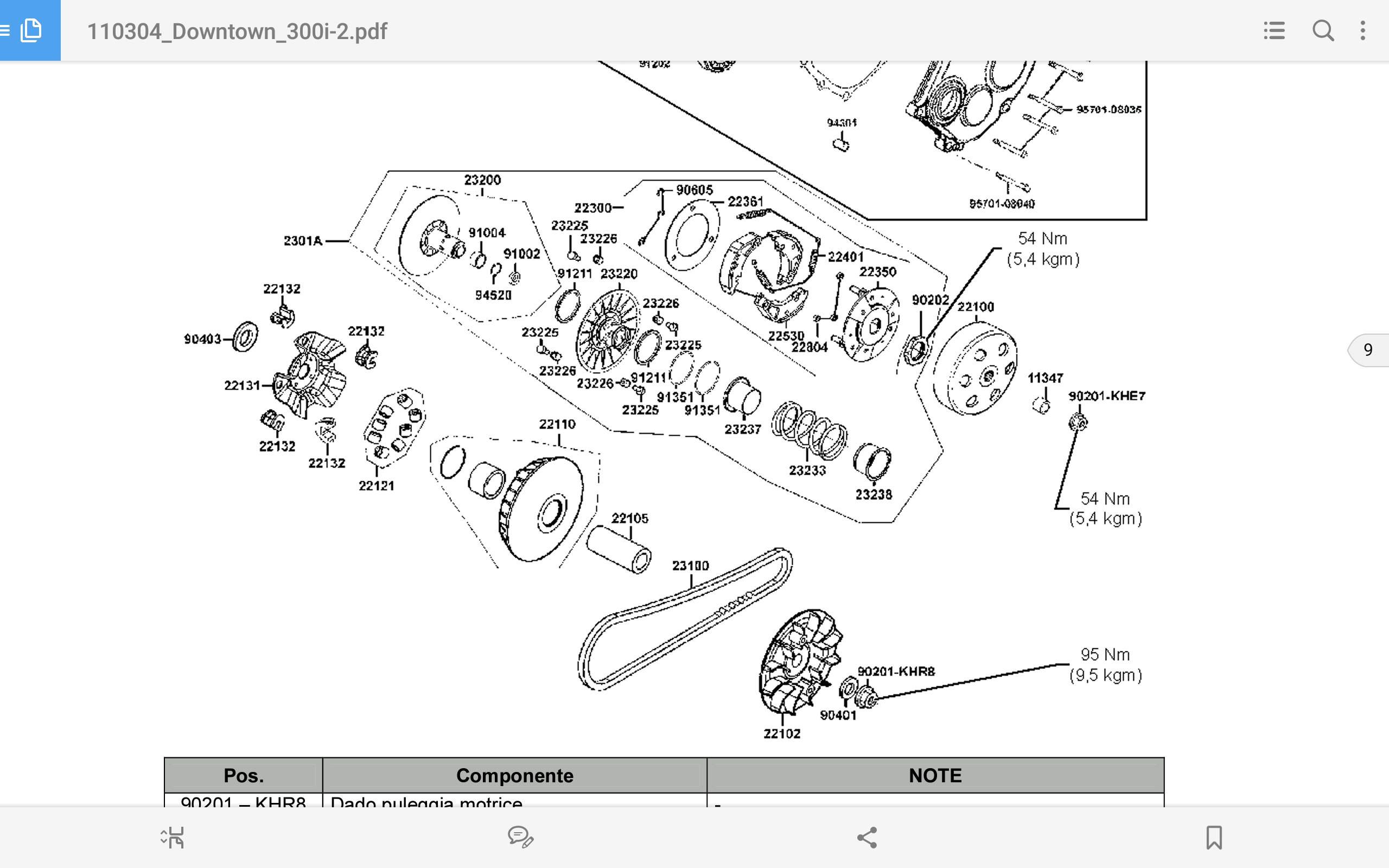

Hallo, wenn wir bei Anzugsdrehmomenten sind, hat jemand den Wert für die Kurbelwelle,
möchte die Rollen wechseln und nichts durch rohe Gewalt zerstören.
Beitrag von Peter-Bochum »
95 Nm

Mich bewegt diese Frage auch schon seit ich den Roller habe. Antworten habe ich viele gesucht und auch einige bekommen. Aber stark variierend von 50NM bis zu 100NM z.B. für die Variomutter. Jedoch genau hier will ich nicht schätzen und raten müssen...
Ich habe das ital. Handbuch...
