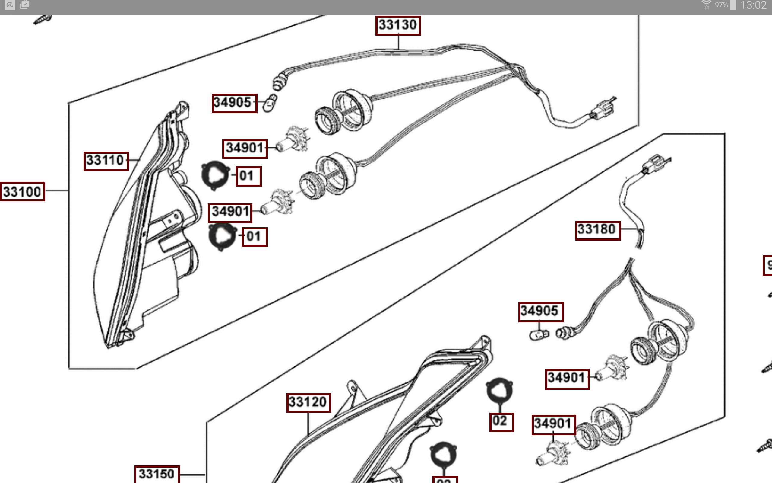

- Screenshot_2016-10-28-13-02-12.png (1.26 MiB) 14082 mal betrachtet
- Frank67
- Beiträge: 5773
- Wohnort: Parchim
Re: Besseres Abblendlicht H8
OK, in diesem Falle würde ich die nichtbelegten Fäden aktivieren, indem ich 2 Drahtbrücken 1-1,5mm² verwende.
(der Plan vom DT 300i war die Ausgangsbasis, deswegen fragte ich ja auch, weil hier 4 Einzellampen im vorderen SW eingezeichnet sind, die aber laut Plan paarweise geschalten sind - und das sogar vom 125-er aufwärts)
Ja-ja, ich weiß selber: Es gibt kein Glüh-Obst...
So, zum Umbau:
Ich müsste mir also die Stecker anschauen, ob sie an der Birne "voll verkabelt" sind oder nicht.
Wenn ja, muss ja im Abzweig, wo sich beide SW teilen gesplittet worden sein.
Wenn nein, muss ich schauen, ob ich im Stecker nachrüsten kann oder doch andere Stecker an der SW-Birne benötige.
Abzweigen würde ich die Kabel für den jeweiligen anderen SW lieber direkt am Relais-Lastausgang und dann zur Fassung verlegen.
Also doch 4 separate SW???
Also was denn jetzt?

- Beiträge: 17783
- Hat sich bedankt: 1438 Mal
Verdammt , vertan .... Ihr habt recht
Muss am nahenden Wochenende liegen
- Beiträge: 97
- Hat sich bedankt: 21 Mal
- Danksagung erhalten: 22 Mal
Hmmm,
soweit ich weiß, gibt es keine H8 mit Doppelfaden...
und wegen der Aussage von dir, habe ich eben nochmal live nachgeschaut, da ich schwer verunsicht war.
Der DT300i hat 4 Lampen H8 mit jeweils einem Glühfaden.
Also die Standard H8 12V 35W
Edit: zu spät
haben mittlerweile alle bemerkt, nur ich nicht
Edit: zu spät
Gruß, Michael
- Frank67
- Beiträge: 5773
- Wohnort: Parchim
Also wenn die Lampen doch Paarweise leuchten, würde ich erst einmal die Einstellung überprüfen, bevor ich etwas anderes testen würde.

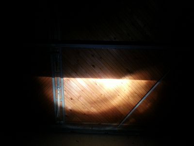

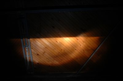

Bei mir war die Post etwas später drann
Dafür habe ich aber an Bilder gedacht.
- Beiträge: 7120
Hi k-Manne,
Na das ist doch mal ein Unterschied. Welche Lampen waren Original im DT?
VIsle Grüße, Alex
VIsle Grüße, Alex

@ hungerhaken: Dein Lichtkegel im Video sieht so aus wie auf der linken Seite auf meinem Bild, der Lichtkegel bei mir sieht aus wie auf der rechten Seite. Es sieht bei dir aus, als ob beide Scheinwerfer nach innen scheinen
- Unbenannt.jpg (20.85 KiB) 12856 mal betrachtet

Genau so einen Lichtkegel hatte mein Downtown als die Fernscheinwerfer als Abblendlicht eingestellt waren !
Das korrekte Abblendlicht hat so einen Lichtkegel wie auf der rechten Abb. von UweF mit einer überaus deutlichen und scharfen Hell/Dunkelgrenze, wie sie bei Abblendlicht eben mal so üblich ist !!
