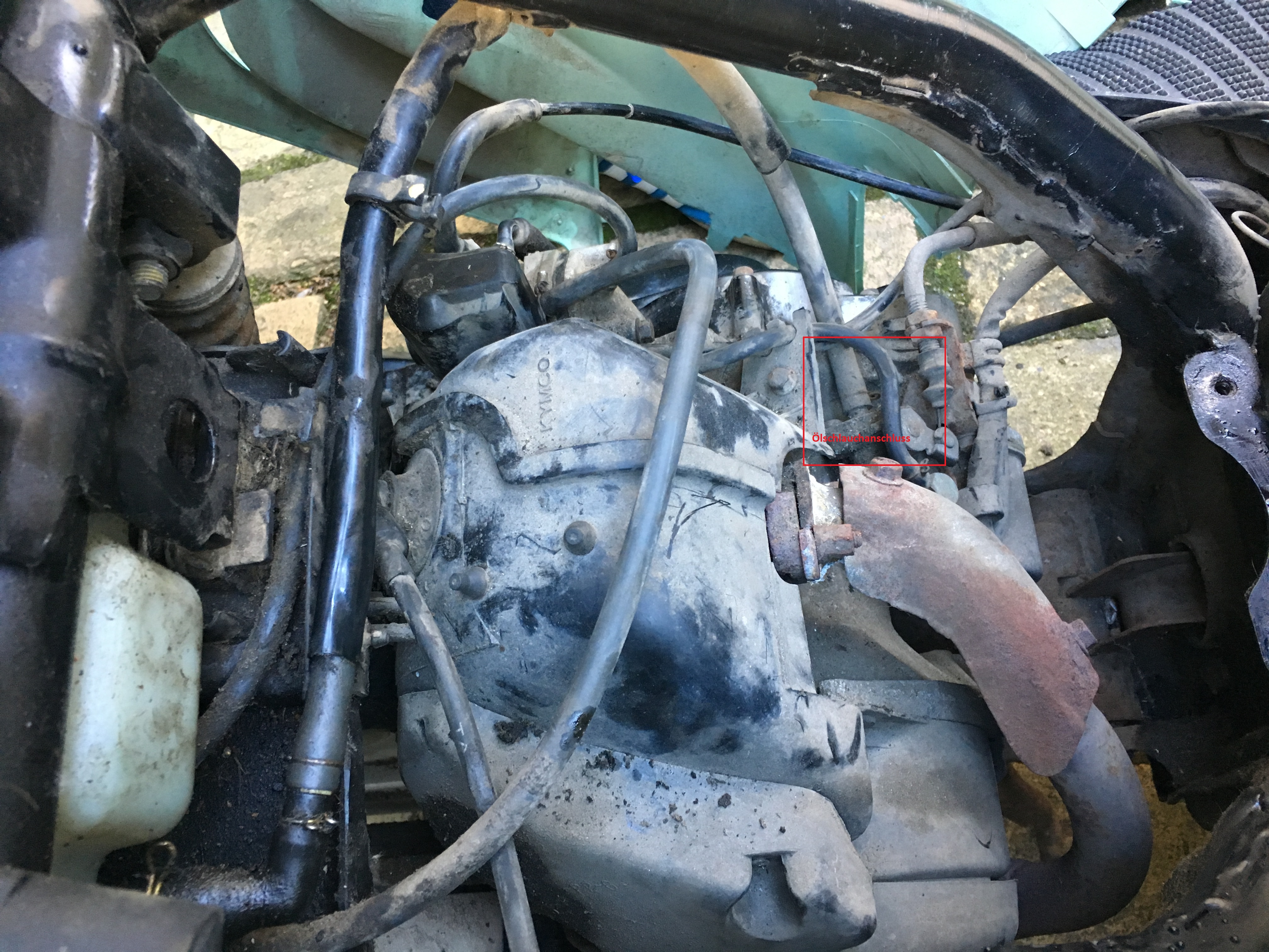

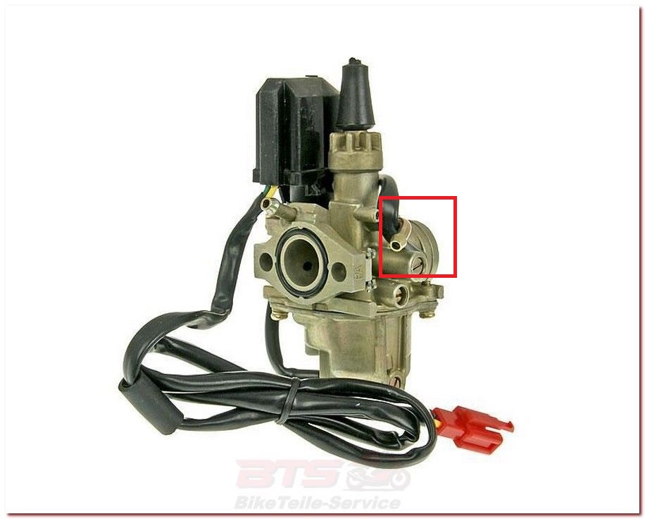

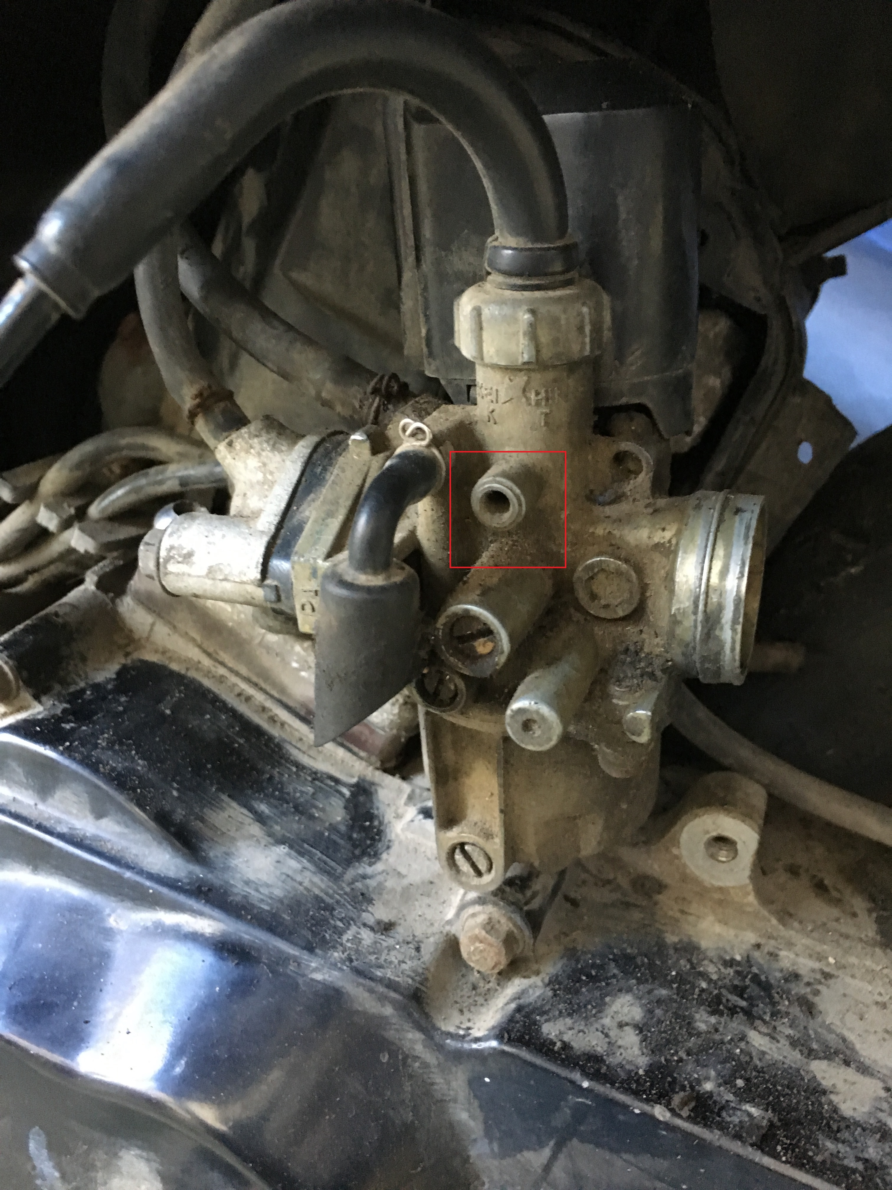

Wenn ich das nicht total falsch sehe, hat der Originalvergaser keinen Anschluss für Zweitaktöl - Bild 2. Der Ölschlauch ist auch woanders am Motor befestigt. Nun habe ich den neuen Vergaser mit dem Hinweis darauf erhalten, dass ein Ölanschluss an diesem nicht vorhanden ist - Bild 1.
Anbei noch ein Übersichtsbild wo man den aktuellen Anschluss vom Öl sieht.
Wofür ist dann aber der Anschluss - siehe Markierung - da ?! Falscher neuer Vergaser ?!

Moin moin,
schau dir mal den Thread an in dem der Vergaser (der gleiche wie bei dir) beschrieben ist und wie die Anschlüsse sind.
http://zzip.de/forum/viewtopic.php?f=21&t=17985#top
