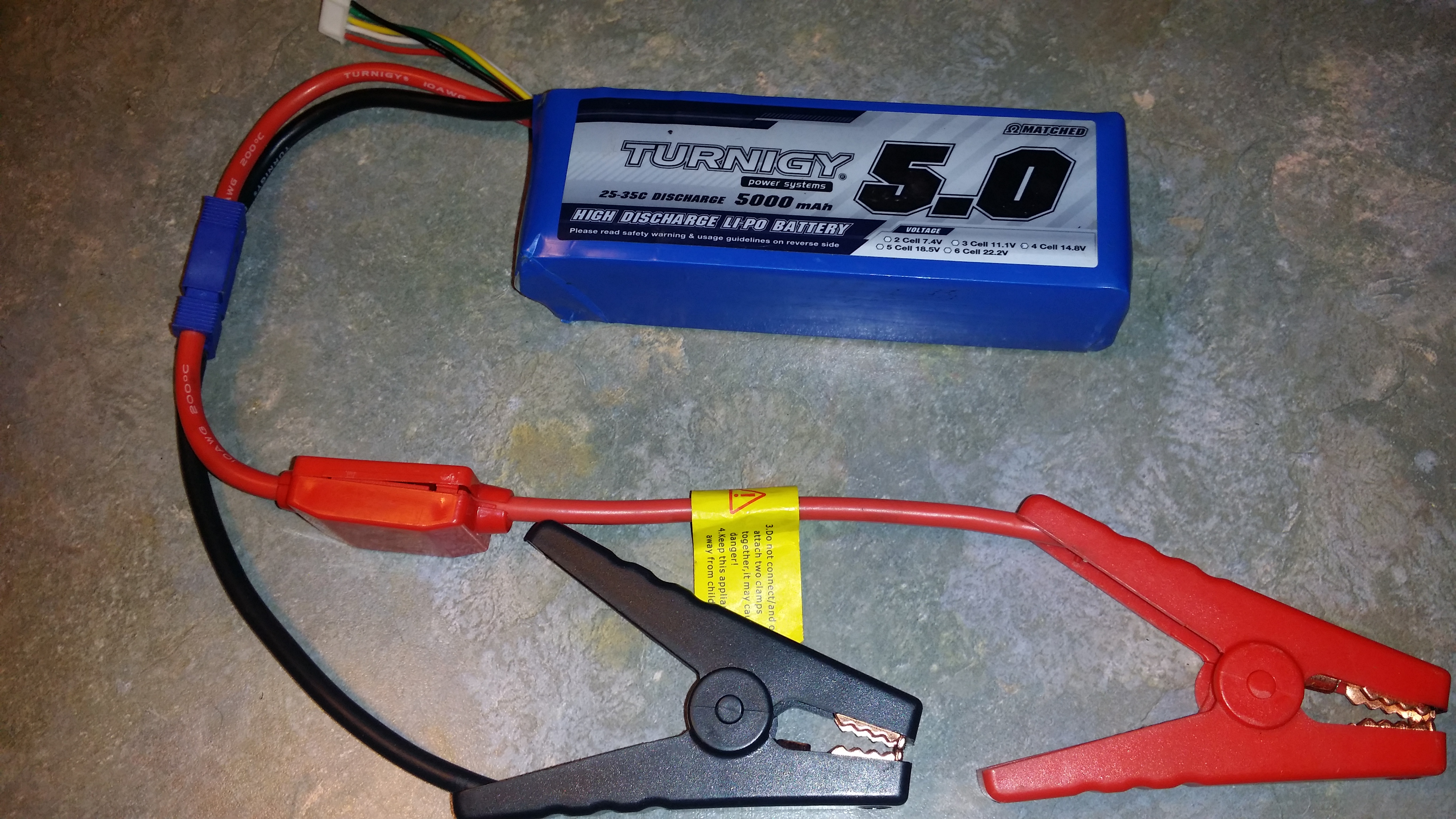

Damit mir das nicht mehr passieren kann das der Motor nicht anspringt,habe ich dieses nützliche Utensil immer im Helmfach,oder noch sicherer im Topcase liegen.
Auch wenn es einen meiner Rollerclub Kollegen mal ereilt oder ein Biker sein Moped des Weges schiebt weil kein Saft mehr im Akku ist.
Kostet zwar ne Kleinigkeit, aber allemal günstiger als abschleppen und Notdienst auf einen Sonntag :D
Ein 14,8 Volt 5 Ah Lithiumpolimär 4 Zellen Akku,der dreht selbst einen 2,8 Liter Diesel im Winter. Maßgeblich ist die hohe Energiedichte und den daraus resultierenden hohen Entladestrom von bis zu 175 Ampere den man aus dem Akku entnehmen kann.
Der Akku ist auch dazu gedacht,wenn der Lichtmaschinenregler mal ausfallen sollte, (alles schon vorgekommen ) kommt man damit mindestens noch bis zu nächsten Tankstelle,Werkstatt,oder sogar bis nach Hause.
Auch wenn "nur" der Start - Akku defekt sein sollte,kann ein 14,8 Volt 4 Zellen Akku problemlos über die Lichtmaschine geladen werden,ohne Bedenken haben zu müssen,dass er explodiert oder in Brand gerät.
Anders sehe es bei einem 11,2 Volt 3 Zellen Akku aus,dieser würde nach kurzer Zeit überladen wenn die Lichtmaschine 14,4 Volt oder mehr bringt.
Kostenpunkt eines solchen Utensil ca. 40-50,- €, je nachdem wo man die Sachen kauft.

Hier noch ein paar Zeilen an diejenigen die Erwägung ziehen einen solchen Lithiumpolimär Akku dauerhaft in ihren Roller,oder Motorrad einzubauen.
Bitte das gesagte nur als Notlösung verstehen,für den Dauereinsatz ist aufgrund der unbedingt notwendigen Spannungsüberwachung jeder einzelnen Zelle beim laden, ein Lipo-Akku nicht geeignet,solange kein sogenannter Balancer vorgeschaltet wird.
Anders als bei Blei Zellen reagieren Lipo Zellen auf einen Spannungsunterschied zu ihrer Nachbarzelle sehr empfindlich, dieser liegt nur im 1/10 Volt Bereich.
Zwar ist so ein Balancer nichts weltbewegendes und besteht lediglich aus ein paar Widerständen die den Ladestrom begrenzen und ein paar Zehner Dioden, z.B. 4,2 Volt,die ab diesem Wert keine Spannung mehr durchlassen,bis sie wieder unter diesem Wert abfällt und für einen versierten Hobby-Elektroniker schnell zu bewerkstelligen ist.
Ohne einen solchen Balancer wird man keine lange Freude an dem Akku haben. Im Gegenteil, die Gefahr das der Akku in Brand gerät, oder explodiert ist ohne Balancer sehr hoch,ebenso bei längerer Lagerung mit unterschiedlicher Spannungslage (2-3/10 Volt ) einer einzelnen Zelle.
In Motorad-Akkus aus 3 LiFe4 Zellen ist so ein Balancer bereits integriert, wobei sich die Qualität des Balancer und den hochstromfähigen Zellen im Preis nieder schlagen.
Eine gute bis sehr gute Einzelzelle bis 10.000 mA kostet etwa 35,- bis 45,- €, ein guter Balancer liegt bei etwa 50,- €, somit kann man sich sehr gut vorstellen, in welcher Preislage ein guter Motorrad - Akku aus LiFe4 Zellen liegen sollte.
Alles was bis zu 50% im Preis darunter liegt,sollte man mit Argwohn betrachten!
In der Regel sind hier keine hochstromfähigen Zellen verbaut,die letztendlich nicht anders reagieren wie Lipo-Zellen,mit einem heftigen Knall und Brand.
Ich hoffe,interessierten noch einige Hintergrund Informationen zu dieser Akku-Technologie habe mit auf dem Weg geben können,bevor Euphorie in Frust und Wut umschlägt.
