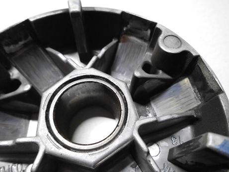

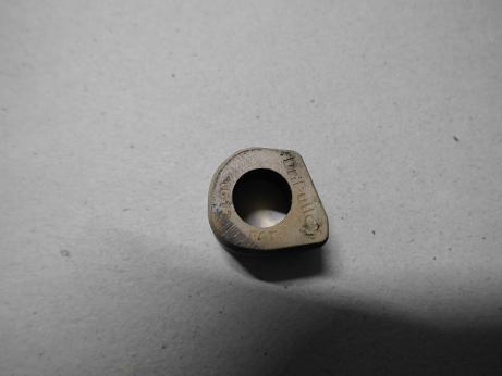

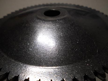

was mir aufgefallen ist, ist, dass die äußere Riemenscheibe leichte Löcher auf der Oberfläche hat, sowie dunkler geworden ist, ich schätze durch Antriebsriemenabrieb.

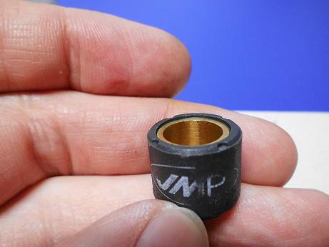

An Rollen kamen am Anfang, so vor ca. zwei Jahren, Rollen von Dr. Pulley rein, die Gleitstücke habe ich nicht passend gefunden, die Alten sind noch eingebaut.
Diese sollen wohl lange halten. Ich habe aber auch Stimmen gehört, die von Dr. Pulley Rollen nicht viel halten.
Ich denke die Riemenscheibe werde ich erneuern, es kann nicht schaden.
Ich weiß nicht, ob Teile der Vario gefettet werden sollten (um den Antrieb nicht rutschen zu lassen).
Danke für Deinen Tipp!

Die Pulleys halten mindstens genauso lange wie die Original Rollen , wenn nicht noch länger . Rollen werden bei Kymco trocken eingebaut .
wenn die vordere äußere Riemenscheibe Kavitationslöcher hat , sollte sie , samt Variogehäuse und Antriebsriemen ( immer nur im Set ! ) erneuert werden .
Zur BP : Ist nicht ganz einfach . Ich würde den Betätigungsstft zum Auspobieren rausnehmen , aber der hängt an der Membran , die muss drin bleiben . Also zweite Membran besorgen , Stift absägen , ausprobieren . Das ist meine Lösung .

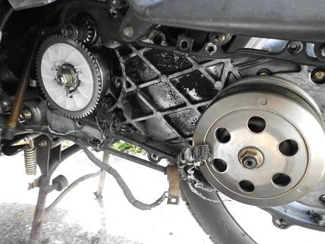

gestern habe ich die Vario eingebaut. Ich fuhr 1km und dann hat es den Antriebsriemen zerrissen (ich vermute zu leichte Rollen- 4,5gr. und als Folge dessen ist der Antriebsriemen über die Varioscheibe drüber gerutscht). Ich schob den Roller zurück nach Hause, habe ihn heute geöffnet und das Malheur begutachtet. Den zerfaserten Riemen habe ich rausgeholt, alles gereinigt und die alte Vario samt Rollen wieder eingebaut.
Der Kauf der Neuen hat sich nicht gelohnt- 23,80€, inkl. kostenlosem Versand für die Vario (Guss), schrottige Rollen und eben den Antriebsriemen.
Jetzt spare ich für gute Qualität- billig gekauft ist eben doch zweimal gekauft.
Das Malheur und den Zustand der jetzigen Vario+ Dr. Pulley Rollen könnt Ihr den beigefügten Photos entnehmen. Was sagt Ihr, sind die Teile noch zu gebrauchen, bzw. ist ein Ersatz wirklich nötig?
Grüße,
Tobias
Grüße,
Tobias

Oh jeh, wer hat Dir denn was von 4,5gr Gewichten erzählt?
Normal sind 6,5gr, bei Tuning lohnen leichtere Gewichte, wie 6, od. wie ich fahre 5,5gr, nur leichter sollte es nicht werden.
Und der Antriebsriemen war bestimmt wieder "etwas" zu lang, denn an zu leichte Gewichte "könnte" es nicht liegen, dann würde
ja bei jedem der sich ein Astimm-Set kauft und mal leichtere rein macht der Riemen zerlegt und das hört man doch eher selten.
Die Pulleys und die Vario sehen doch noch gut aus, soweit ich das hier erkennen kann, alles etwas sauber machen und von Staub
befreien und wieder rein damit (die Pulleys bitte richtig rum einbauen, sonst wird das nix
) und natürlich auch den richtigen Riemen.
Der Sisko
Der Sisko

Ich habe mir keine großen Gedanken gemacht, als ich das Vario-Set in der Bucht bestellt habe, Keilriemen und Rollen waren Bestandteil des Ganzen und ich dachte "die können sich wohl nicht irren?".
Als sie dann kam, war ich zwar ernüchtert (als Beispiel die Varioscheibe auf dem Photo- scheinbar irgendein Guß, und eine Rolle), wollte dem Ganzen jedoch eine Chance geben.
Also nachdem der Riemen förmlich pulverisiert wurde, das Ganze gereinigt und in den alten Zustand zurück versetzt (wobei ich tatsächlich das erste Mal die Pulley-Rollen falsch eingebaut habe
Jetzt rätsel ich weiter, wo die vier Km/h hin sind, an der Varioscheibe mit minimalen Löchern kann es, denke ich, nicht liegen.
Vielleicht doch irgendein Teil der Kupplung.
Den Vergaser schließe ich aus, er wurde vor ca. drei Monaten auseinander genommen (bis auf die Leerlauf- und Gemischschrauben, die ich drin ließ) und per Ultraschall gereinigt.
Beste Grüße
Beste Grüße
