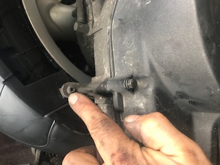

- Halterung Hinterradantrieb
- IMG_8374.jpg (28.14 KiB) 1913 mal betrachtet

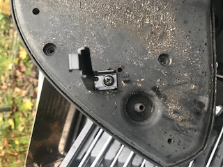

- Haltewinkel Luftfilterkasten
- IMG_8377.jpg (38.04 KiB) 1913 mal betrachtet

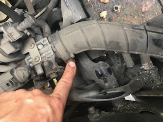

- Luftfilter Ansaugschlauch
- IMG_8370.jpg (64.2 KiB) 1913 mal betrachtet
