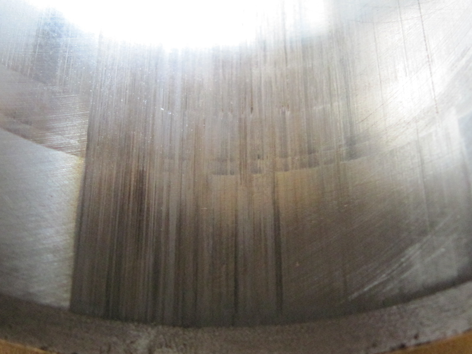

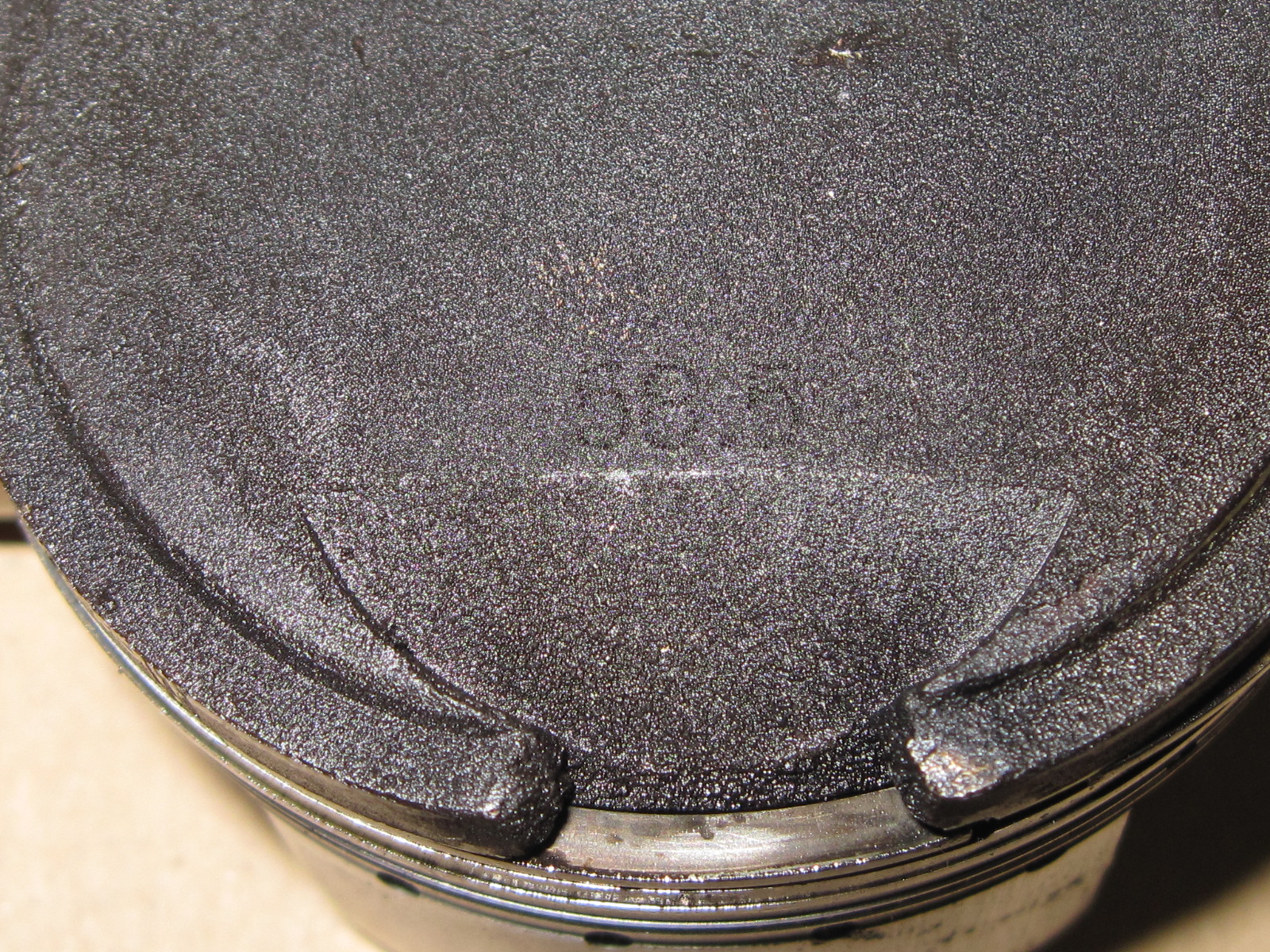

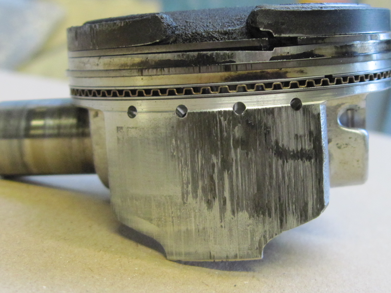

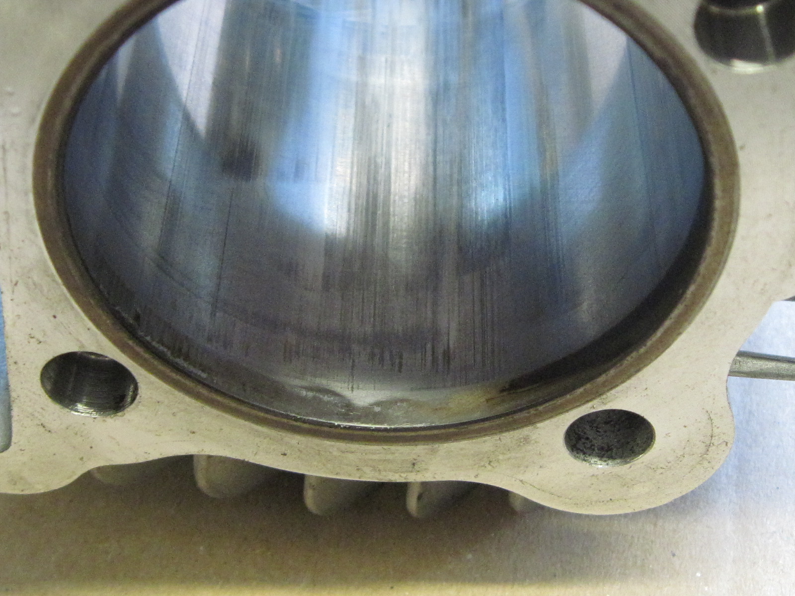

meine Erfahrungen nach dem Umbau sind nicht grade positiv verlaufen, ich hatte nach ca. 150 Km Einfahrphase einen leichten Kolbenfresser, Bilde füge ich bei!
Angefangen hat alles mit einem metallischem Klackern beim Gas geben im Stand und anschießendem Leistungsverlust. Der Fachmann meines Vertrauens hat sich das alles auch schwer erklären können und nach einem Austausch mit einem weiteren Fachmann hat man sich hier auf einen Materialfehler geeinigt.
Zylinder und Zylinderkopf konnten wiederverwendet werden.
Der Zylinderkit wurde zu Naraku geschickt und anstandslos umgetauscht. Auf den Kosten für den Ein/Umbau bleibt man natürlich sitzen!!
Beim erneuten Einbau kam mir aber die Fachwerkstatt preislich entgegen.
Der Neue Zylinder tut nach ca. 500 Km gute Dienste, ich war aber bisher auch sehr vorsichtig beim Einfahren und habe den Motor noch nicht voll belastet, bin bisher max. 80 km/h schnell gefahren.
Ich bin noch sehr unsicher wie es sich weiter entwickelt, weil meine Vermutung nicht gerade in Richtung Materialfehler geht. Wie auf den Bildern zu sehen ist, fehlt eine Ecke aus dem Kolben, genau der Stelle wo das Ein/Auslassventil sitzt, durchaus möglich dass speziell bei den 125 er Kymco Motoren auch zwei Fußdichtungen verbaut werden müssen, da sonst der Kolben anschlägt, nur war weder an den Ventilen noch am Zylinderkopf eine Beschädigung zu sehen. Aber was wenn hier der Kolben die schwächste Stelle war?!
Der Motor hat nach dem Umbau einen besseren Durchzug, aber es rechtfertig einfach den Aufwand nicht (nachdem was mir passiert ist natürlich).
Vielleicht kann mir noch jemand einen Tipp für die Größe der Dr. Pulleys Rollen geben, zur Zeit fahre ich 13,5 er weil ich dachte hier auf eine geringere Drehzahl beim Einfahren zu kommen, aber gefühlt ist das nicht der Fall, er dreht genauso hoch wie mit den original Rollen.

Hallo Brucep,
schade das dir sowas passiert ist.
Nun ja, Materialfehler können nun mal leider auftreten, davor ist niemand gefeit. Schau nur mal mein Pech von damals an, als an meinem kleinen kurz nach den ersten 500km der Regler ausgefallen (defekt) war.
Na ja ich hab mich auch an den Umbau gewagt und bin bisher absolut zufrieden.
Hab jetzt damit knapp 1tkm gefahren.
Vielleicht hast du dem kleinen ja schon von Anfang an mit deiner Vollgasfahrt etwas zuviel gegönnt.
Ich hab meinen nach den Vorgaben des Meister ZIP schön gemütlich mit max. 60-70km/h eingefahren. Klar kann sowas jedem passieren und gerade bei diesem Kolben ist auch mir aufgefallen, daß die Ventilausfräsung in der Spitze am Kolbenrand so gut wie kein Fleisch stehen läßt, allerdings nur bezogen auf die Erhebung des Kolbenbodens. Bei dir ist die Ecke ja bis in den ersten Kolbenring hinein ausgebrochen.
Das man dir da nur einen neuen Kolben ersetzt hat verwundert mich schon, ich hätte da wohl eher gleich auf einen kompletten Satz bestanden, denn man sieht ja deutlich die Freßspuren in der Zylinderwand. Was bei den gesamtkosten eh ein Witz ist, wenn sich Naraku schon auf einen Materialfehler einläßt.
Nun ja, so ist es eben wenn man etwas tunt, no risk no fun.
Ich hoffe das du jetzt weit mehr glück mit dem neuen Zylinder hast.
Ach so, zu den Pulley´s - ich fahre die 12er weiterhin und er geht damit recht gut. Allerdings muß ich sagen das ich noch auf der Suche nach der perfekten Vergaser Einstellung bin, denn nur eine 105er Hauptdüse (trotz rehbraunem Kerzenbild) scheint mir noch nicht ganz das optimale, da mir der richtige Biss aus dem Leerlauf Übergang und auch im Übergang zum mittleren Drehzahlbereich (60km/h plus) fehlt. Im Gegensatz dazu hatte er einen richtigen Bumbs (die Arme wurden lang) als ich mit der 106er Hauptdüse bei 60 Gas gegeben hatte.
Nichts desto trotz muß ich aber gestehen, daß ich mit diesem Umbau kaum auf Vollgas angewiesen bin, denn hier in den massenhaften Geschwindigkeitsbegrenzungen kann ich nun locker dahin gleiten.
Vielleicht könntest du ja mal was zu deinen Vergasereinstellung sagen.
