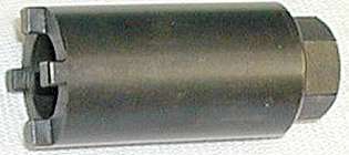

Nun will ich also das Getriebe zerlegen und den Fehler suchen, und komme nicht weiter, weil ich die Ölpumpe nur mit einer so genannten "Zapfennuss" runter bekomme.
Ich habe mal beim Händler "SI-Zweirad" nachgeschaut (Rex Chopper - Baugleich) und da kostet diese Nuss tatsächlich 95€ zzgl. Versand :shock:
Auf jeden Fall viel zu viel.
Nun meine Frage an euch, wie bekomme ich diese Schraube raus? Ist sie mit Gewindekleber o.ä. fixiert und kann mir einer sagen, wie ich an eine Zapfennuss komme oder ob sie mir jemand leihen kann?!

sieht ne zapfennuss so aus?
http://www.kempmann.com/Neuteile/Werkze ... ennuss.jpg
wenn ja: ich könnt evtl eine bauen wenn du mir ne technische zeichnung schickst ^^

Jaaa!!!!
Beitrag von mutant »
Hi, genau das ist es! Passt sogar mit den vier Zapfen.
Ist glaub ich ne 24er, die ich benötige.
