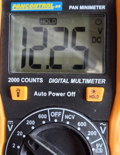

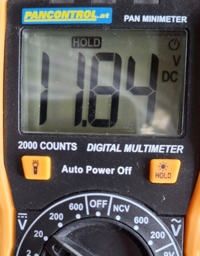

Wenn Aus zeigt mein Multimeter so 12,25 V mit Zündung 11,84V beim Gasgeben im Stand tut sich nicht viel.
Frage: eher ein Batterieproblem, oder evtl. Lichtmaschine? :?
Macht es Sinn ne neue Batterie einzusetzen oder gleich in eine Werkstatt?
Ich weiss, Ferndiagnosen... aber vielleicht kennt das jemand.

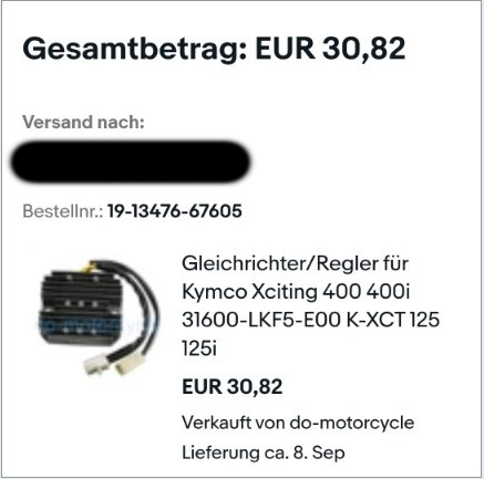

Ich schau mal ob ich nicht günstig an einen Regler (wir reden vom Spannungsregler?) komme und den prophylaktisch tausche. Den kann man ja scheinbar ohne Studium finden und tauschen. Beim richtigen Versender kann ich den retournieren, falls es zum Äussersten kommt.
Doofe Frage zum Schluss: fahren sollte ich nicht, auch keine Kurzstrecke, wenn ich ihn ans Ladegerät hänge. Oder geht da was kaputt?
Schönen Sonntag.
P.S. Hab einen Regler bestellt, den kann ich wieder zurückschicken, wenns nicht passt.
Müsste passen, oder?

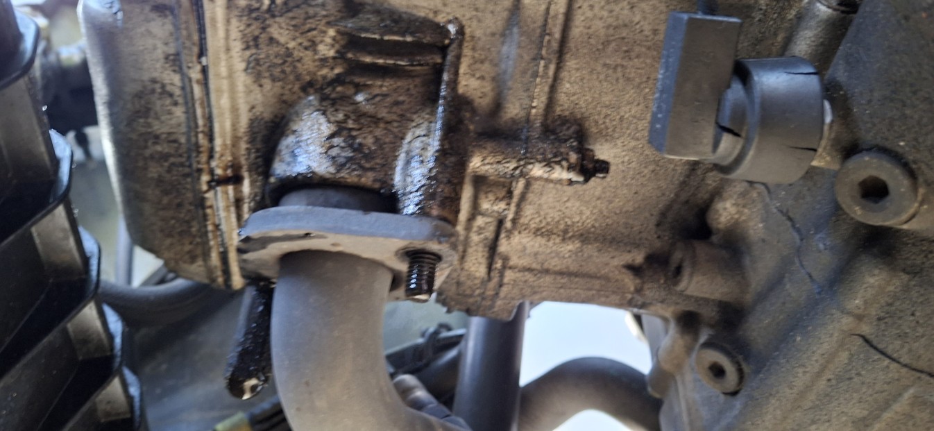

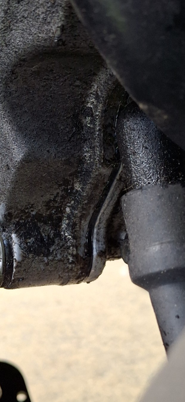

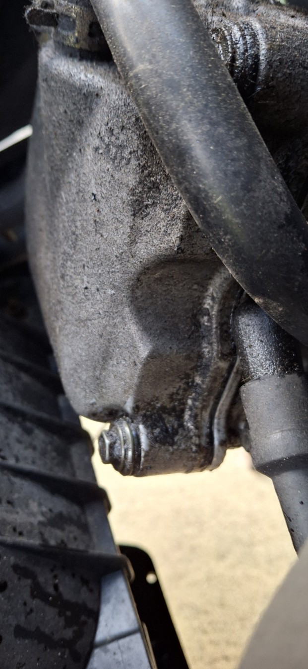

Aus dem Zylinderkopf drückt Öl und raucht zart weg. Ist mir bis dahin nicht aufgefallen.
Dass eine Auspuffschraube sich grusslos verabschiedet hat ist ein Sahnehäubchen obenauf.
Ich werd mal eine Werkstatt aufsuchen müssen. Nach 10 Jahren tauchen doch ein paar Sachen auf.
