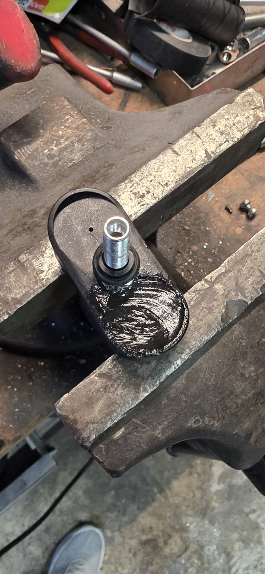

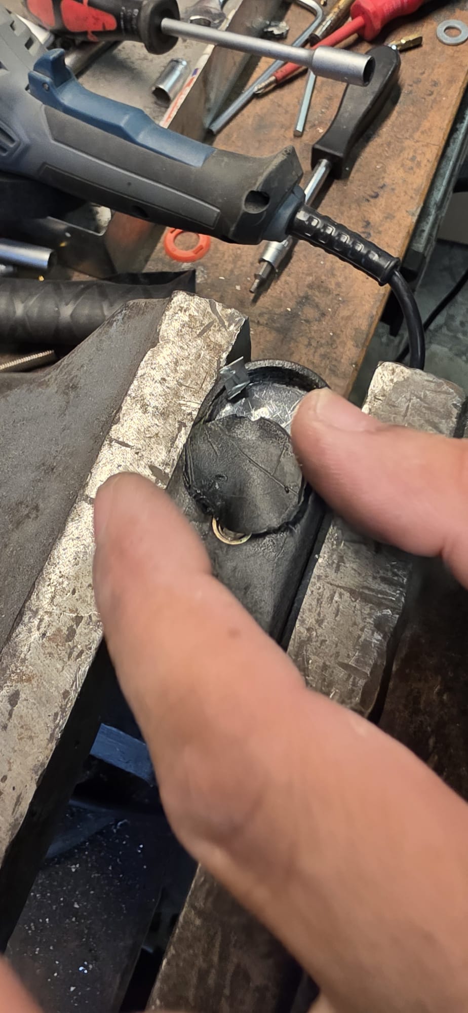

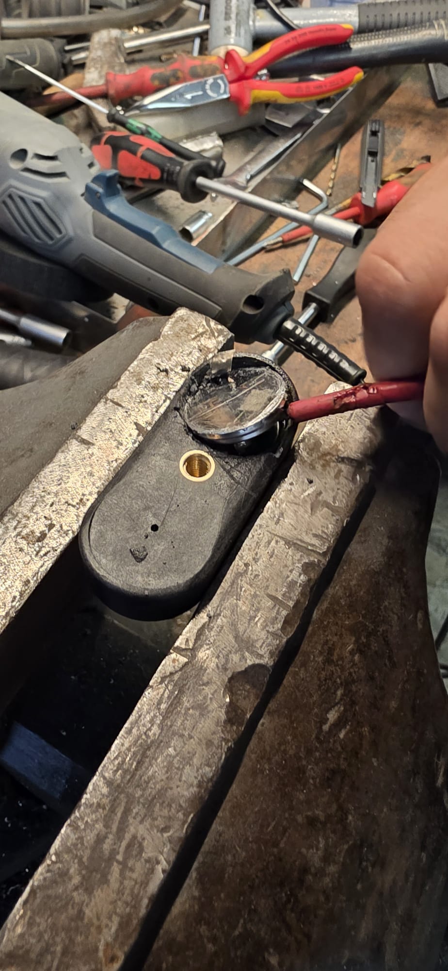

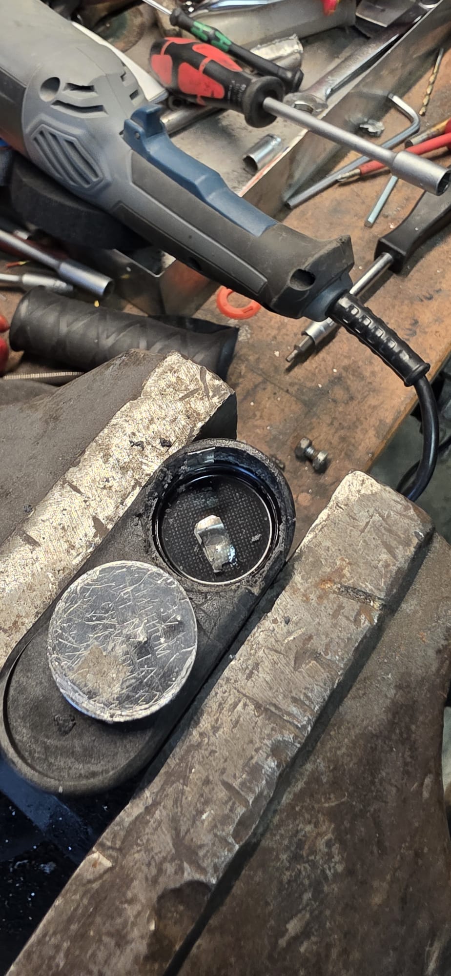

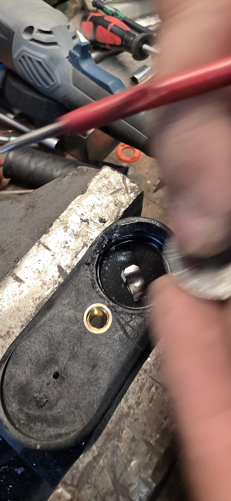

Hab mir so ein Gerät besorgt was eigentlich auch recht gut geklappt hat. Aber eine zweite Person sollte dabei sein weil es fummelig ist. Reifen habe ich nicht ausgebaut.RollerTobi hat geschrieben: 20.08.2025, 14:22
wie hast du den Reifen runter bekommen zum wechseln der Sensoren ? Oder hat es gereicht die Luft raus zu lassen und man kam ohne Reifendemontage an den Sensor ran zum Ausbau in dem man die Reifenflanke ordentlich rein drückt ?
Anders gefragt, bekommt man die Sensoren ohne Spezialwerkzeug aus- und eingebaut ?
Danke![]()
Spezialwerkzeug ist auch nicht nötig. Batterie sitzt auf der Seite wo kein Loch ist. Mit einem scharfen glühenden Cutter Messer ringsherum kreisförmig eingeschnitten. Batterie ist gepunktet, mit einem Cutternesser die Punkte ausgehebelt.
Danach einfach sikaflex drüber und es ist wie neu.
Ehrlich gesagt habe ich keine Lust gehabt wegen einer leeren Batterie so viel Geld auszugeben.
Den anlern Prozess muss ich noch durchlaufen lassen.

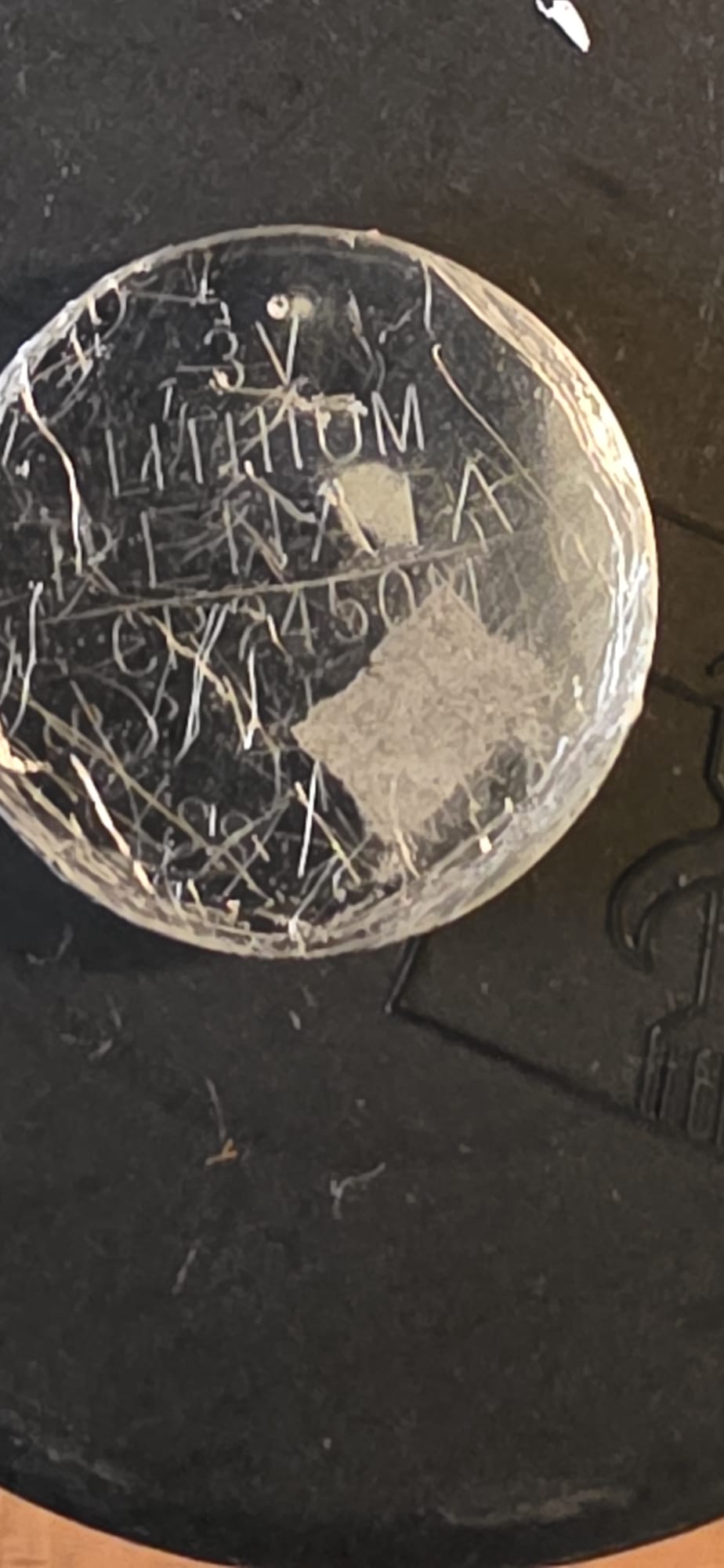

Was kommt da für eine Batterie rein?
- ilkaskim
- Beiträge: 63
- Wohnort: Wuppertal
- Hat sich bedankt: 37 Mal
- Danksagung erhalten: 22 Mal
Re: Luftdrucksensor anlernen
- IMG-20250727-WA0016.jpg (126.98 KiB) 247 mal betrachtet
