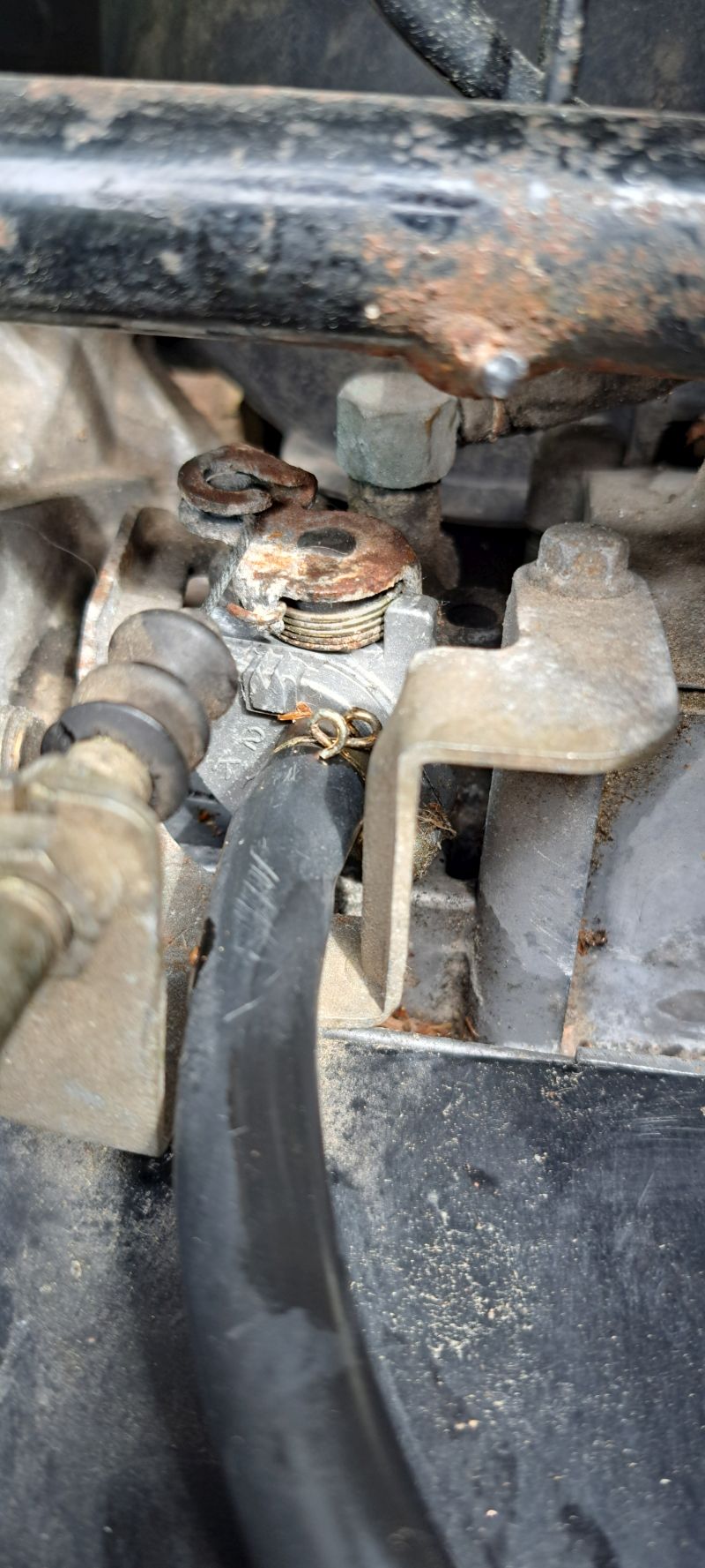

Bei mir ist die Tülle, in der der Ölfilter (direkt am Öltank) ist, sehr undicht geworden und ich habe sie getauscht. Nachdem Tausch habe ich den Roller angelassen, der hat dann seeehr hoch gedreht im Standgas :shock: .
Hatte schon die Vermutung, dass er jetzt gerade nur Sprit pur bekommt und den Roller nach ein paar Sekunden ausgemacht.
Im Werkstattbuch steht zum Entlüften, den Schlauch der von dem Öltank kommt direkt an der Ölpumpe abziehen und das Öl rauslaufen lassen bis es ohne Unterbrechungen kommt, korrekt?
Habe ein bisschen Angst, dass ich mir einen Fresser hole wenn ich das verkacke. Habe auch gelesen, man kann Öl auch direkt in den Tank schütten kann, damit man auf der sicheren Seite ist.
Wenn ja, wieviel Öl? Direkt in den Tank nachgießen, oder wie wäre die korrekte Vorgehensweise?
Danke wieder mal schon vorab für eure Hilfe.
VG Werner
Ölpumpe resize.jpg (240.32 KiB) 362 mal betrachtet

Einfach 100ml Öl in den VOLLEN Benzintank füllen und du hast eine Zusatzschmierung für die erste Tankfüllung . Den Rest macht das System .
