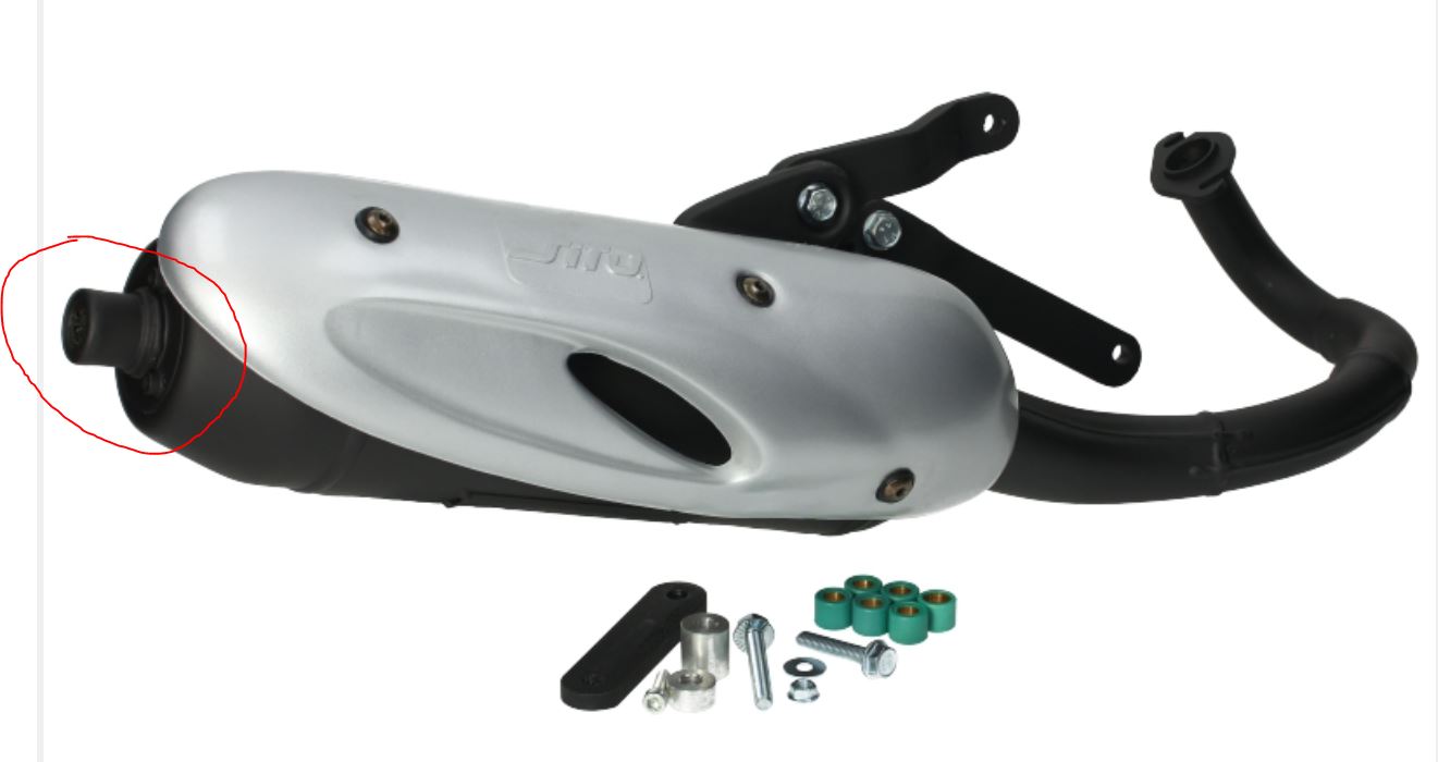

Die Flöte ist der Teil (siehe Bild) wo ich hinten reinblasen soll und kann ich die dann ohne Demontage des Auspuffs rausschrauben?
Wie dann am besten reinigen reinigen?

Mit Flöte reinblasen .
Ohne Flöte mal fahren und prüfen .

Wenn die Flöte dicht ist, neue kaufen oder durchschlagen.

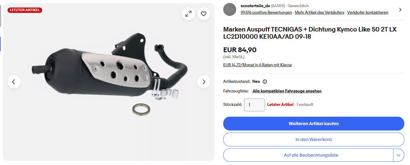

Wie mir empfohlen wurde, bin ich zum Fachhändler gefahren um eine kompetente Meinung zu bekommen. Sein Fazit, Auspuff verkokt, wahrscheinlich. Er hatte nicht wirklich Lust sich um meinen Roller zu kümmern, trotz 115.-€ Stundenlohn für die Diagnose. Immerhin hat er mir empfohlen einen TECHNIGAS Auspuff
Screenshot 2025-05-17 172737.png (162.95 KiB) 759 mal betrachtet
zu verbauen. Der von mir eingebaute Leo Vince ist demnach, nach einem Jahr und gerade mal 600 km verkokt.
Habe ja den Auspuff wie von euch geschildert von hinten durchgeblasen ohne wirklich einen Wiederstand zu spüren.
Heute den neuen Auspuff eingebaut, der Roller fährt zumindest ohne ruckeln und den vorherigen Problemen.
Allerdings etwas zu langsam, komme gerade so auf 45 km/h laut Tacho. Abzug ist auch gerade sooo OK.
1.) Vielleicht kann mir jemand erklären, wie ein Auspuff so schnell verkoken kann, Montagsmodel, falsche Düsen, falsch eingestellt? Auf was muss ich achten, dass das nicht wieder so schnell passiert? Er hat ja nach dem Auspuffwechsel dann ja schon über 6 l gesoffen.
2.) Was mache ich jetzt am besten damit der Abzug etwas besser wird und die Endgeschwindigkeit etwas höher? möchte nicht wild drauflos basteln und dann mehr kaputt machen als etwas zu verbessern.

Anscheinend kann ich keine Bilder mehr hochladen (maximum erreicht :?: )
Am Ende de Auspuffs kommt das kleine Rohr raus. Dort ist etwa 1,5 cm vom Ende des Rohrs eine kleine Rille und ein Schweißpunkt. Dort einfach absägen/flexen? Falls danach etwas nicht stimmt, kann ich das wieder anschweißen?

Wörnie hat geschrieben: 21.05.2025, 17:22
Daxthomas hat geschrieben: 17.05.2025, 19:46 Mach am ende vom Auspuff die Verengung ab. Das setzt sich eh an der Stelle zu. Dann läuft er besser.
Ja, den Schweißpunkt abflexen und das Stück einfach durch wackeln herausziehen. Hängt noch ca.8mm drin. Weg mit dem Müll !!!
