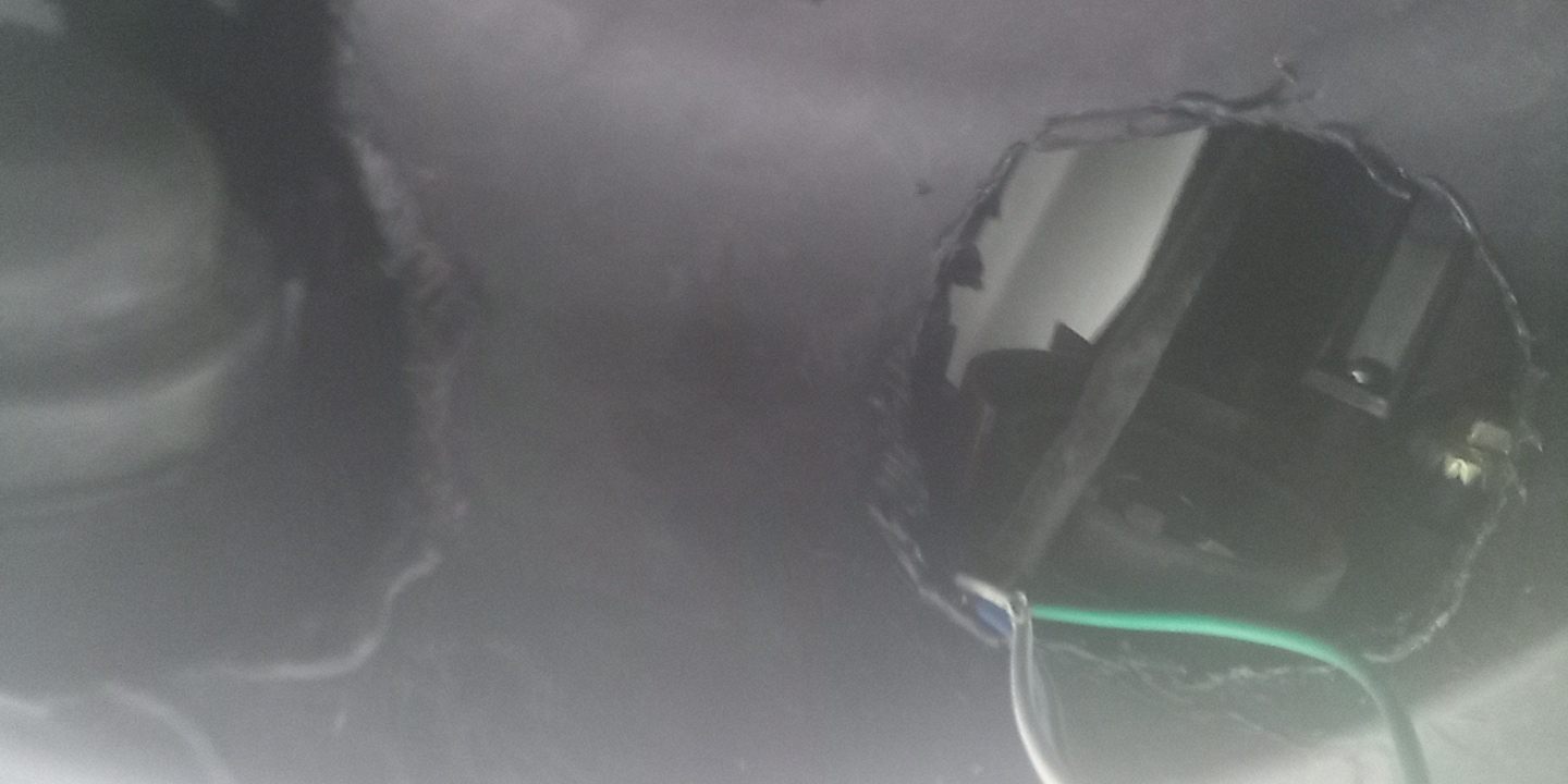

Wer jetzt meint,die 5 Clipse und Schraube unter der Nase raus schrauben reicht um den Innenkotflügel zu entnehmen....vergesst es !!!! Das Teil sitzt bombenfest.Also den Gaslöter und ein altes Cuttermesser genommen.Die Spitze immer schön glühend gemacht und um die Birnenrundung innen stückweise rausgertrennt.Vorsicht dabei,die Kabel liegen unten in Einzeladern.Jetzt klappt der Birnenwechsel im Handumdrehen :D !

Moin mane man weiß ja nicht um was für einen Roller es sich handelt. Das muss du dazuschreiben

Oh,sorry 8) ....natürlich um meinen XTown 300 ... :lol:

Ganz so einfach ist es dann auch nicht,aber es geht.Welchem besoffenen Ing ist diese Bügelbefestigung nur eingefallen ? Dazu noch mit einem weiteren Außenring,der die Gummikappe hält :roll: .Da komm mal mit die Finger dazwischens zum lösen.Das geht doch einfacher !!!!!

Die Fummelei hat sich gelohnt .....0 Fehler :D !

Moin Mane versuche es mal über picr.de, man kann den Wert eines Gebrauchten auch schmälern, indem man solche Aktionen macht wie du :mrgreen:

Eher eine Wertsteigerung,weil es jetzt viel einfacher geht ! Außerdem muß man sich schon drunter legen,um es zu sehen ....

mane hat geschrieben: 17.05.2025, 14:21 Eher eine Wertsteigerung,weil es jetzt viel einfacher geht ! Außerdem muß man sich schon drunter legen,um es zu sehen ....
Gruß Martin
Ja, einfacher geht es, aber nun kommt auch der ganze Dreck der Straße, die Feuchtigkeit vom Regen, Spritzwasser der Autos vor Dir. Alles schön da oben rein.
Für Reparaturen oder gute Ratschläge würde ich Dir nicht mal den verrosteten Gartenschubkarren von mir anvertrauen.
Wenn Du mal verkaufst, dann würde ich Dir raten Deine Verbesserung auch dem Käufer mitteilen. Wenn mir jemand sowas verkaufen würde, dem würde ich mit allem, was das deutsche Rechtssystem hergibt, aber richtig den Arsch aufreißen. Wer schaut schon da unten nach ober der Besitzer solch einen Pfusch gemacht hat.

Rhoeni,siehst Du da irgendwo Dreck oder Spritzwasserflecken ? Die Stelle hab ich noch nie geputzt,folglich kommt da auch nix hin ! Und die Scheinwerfer haben ja noch ihre unbeschädigten Gummikappen.Natürlich werde ich sogar sehr gerne einen Käufer darauf hinweisen.Unschlagbares Verkaufsargument :lol: ! Da sollte man eher Kymco verklagen....
Gruß Martin
....aber Dir zu liebe kommt evt. noch eine Abdeckung drüber ....
