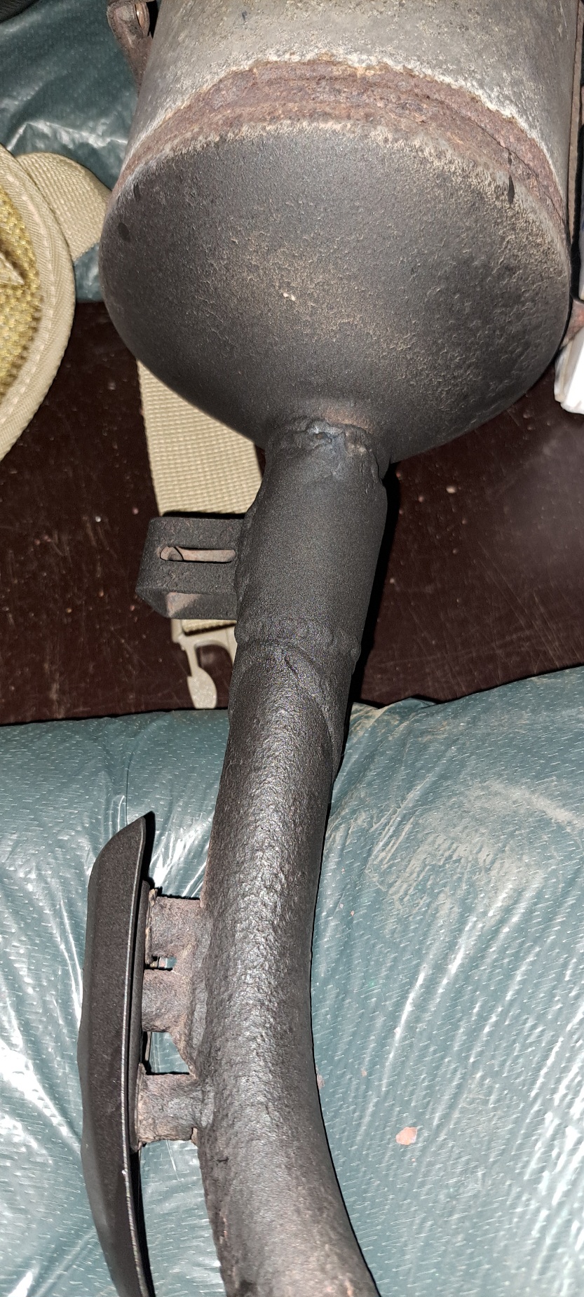

Geschweißt....

Dank dem Tip mit dem Schweissen :-)
Erst den Riss und dann noch nen Blech rum .

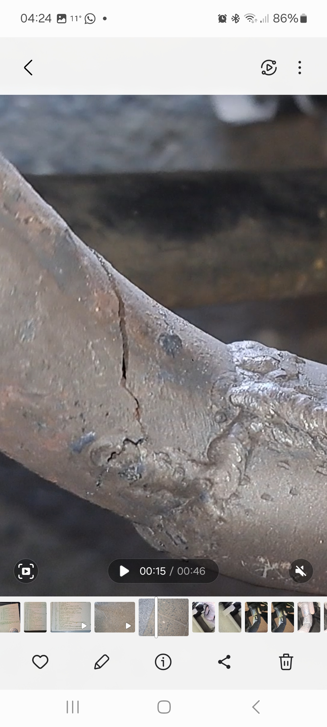

Nachtrag ...
Wieder gerissen , aber an einer anderen Stelle .
Jetzt kommt ein neuer ran ..oder evt. Auch ein neuer Roller ...hat jetzt 30000 runter und fängt an zu kosten
