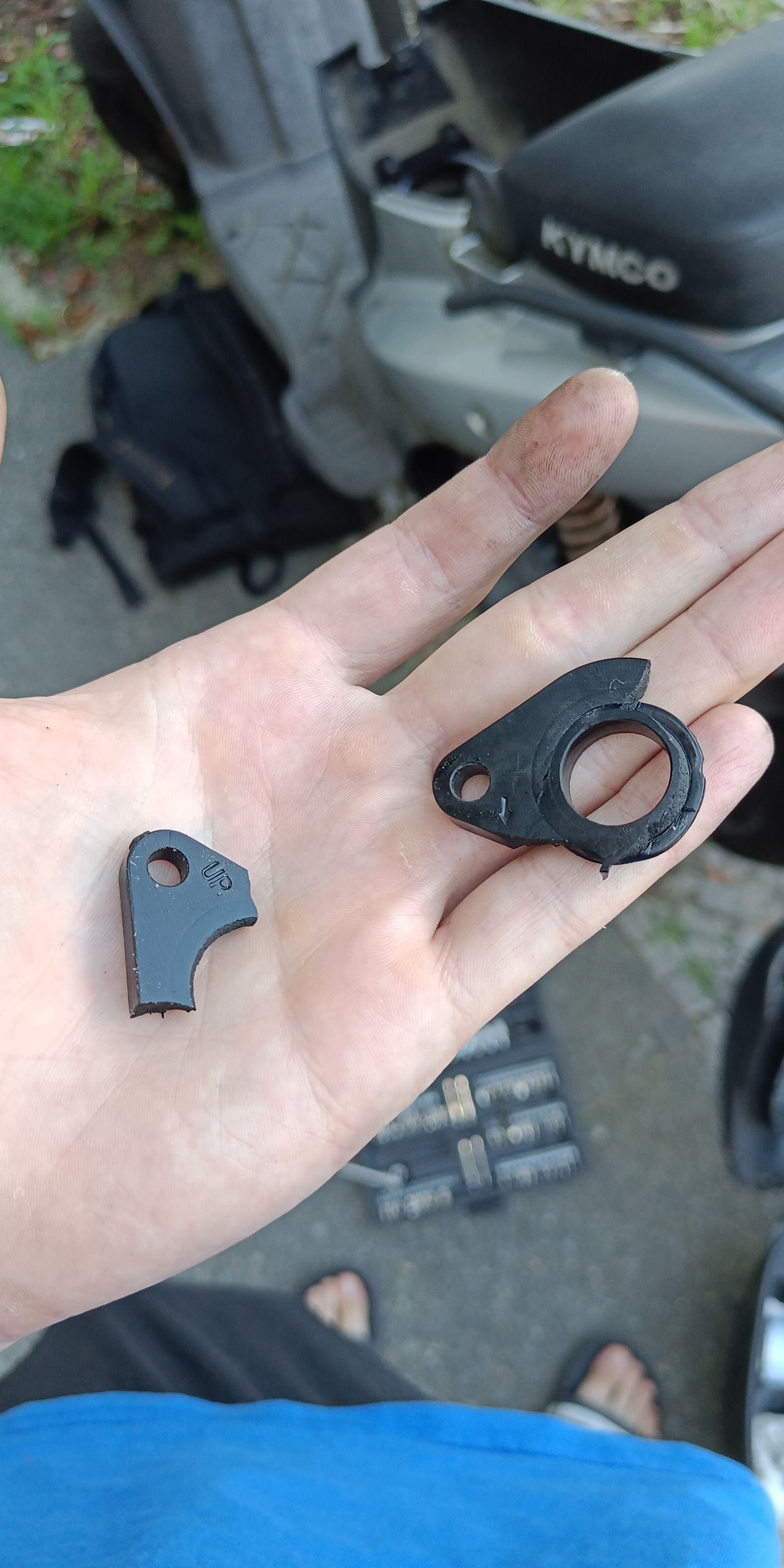

Nachdem ich vor einer Woche meine Reifen gewechselt habe (Was übrigens überraschend einfach war) bin ich mit dem Roller ca. 15 km in meine Wohnung gefahren. Gefährt abgestellt und eine Woche in den Urlaub gefahren. Wieder angekommen: Moped springt bei Betätigung des E-Starters nur kurz an, geht wieder aus. Manchmal springt er nochmal kurz an, geht aber nach einer Sekunde erneut aus. Ich also ein bisschen geguckt, eigentlich sollte ja alles da sein. Luft, Benzin und Zündfunke. Es ist mir aufgefallen, dass der Benzinfilter nicht komplett vollgelaufen ist. Also abgezogen und mit dem E-Starter probiert Unterdruck am Ansaugflansch zu erzeugen...kam kein Sprit. Dann ein bisschen mit dem Mund am Unterdruckschlauch genuckelt: Es kam Sprit. Ich fand es sehr komisch, aber das Problem kam wohl vom Ansaugflansch...
Der Fehler? Naja, der Isolatorflansch ist geplatzt. Ich habe ihn vor ein paar Wochen mit neuen Dichtringen versorgt. Vielleicht ist er runtergefallen und rissig geworden. Jedenfalls könnt ihr das Ausmaß im folgenden Bild sehen:
Durch den geplatzten Isolator konnte der Benzinhahn keinen wirklichen Unterdruck mehr aufbauen und kein Benzin nachfördern. Ersatzteil ist bestellt und dann läuft die Kiste hoffentlich wieder.
