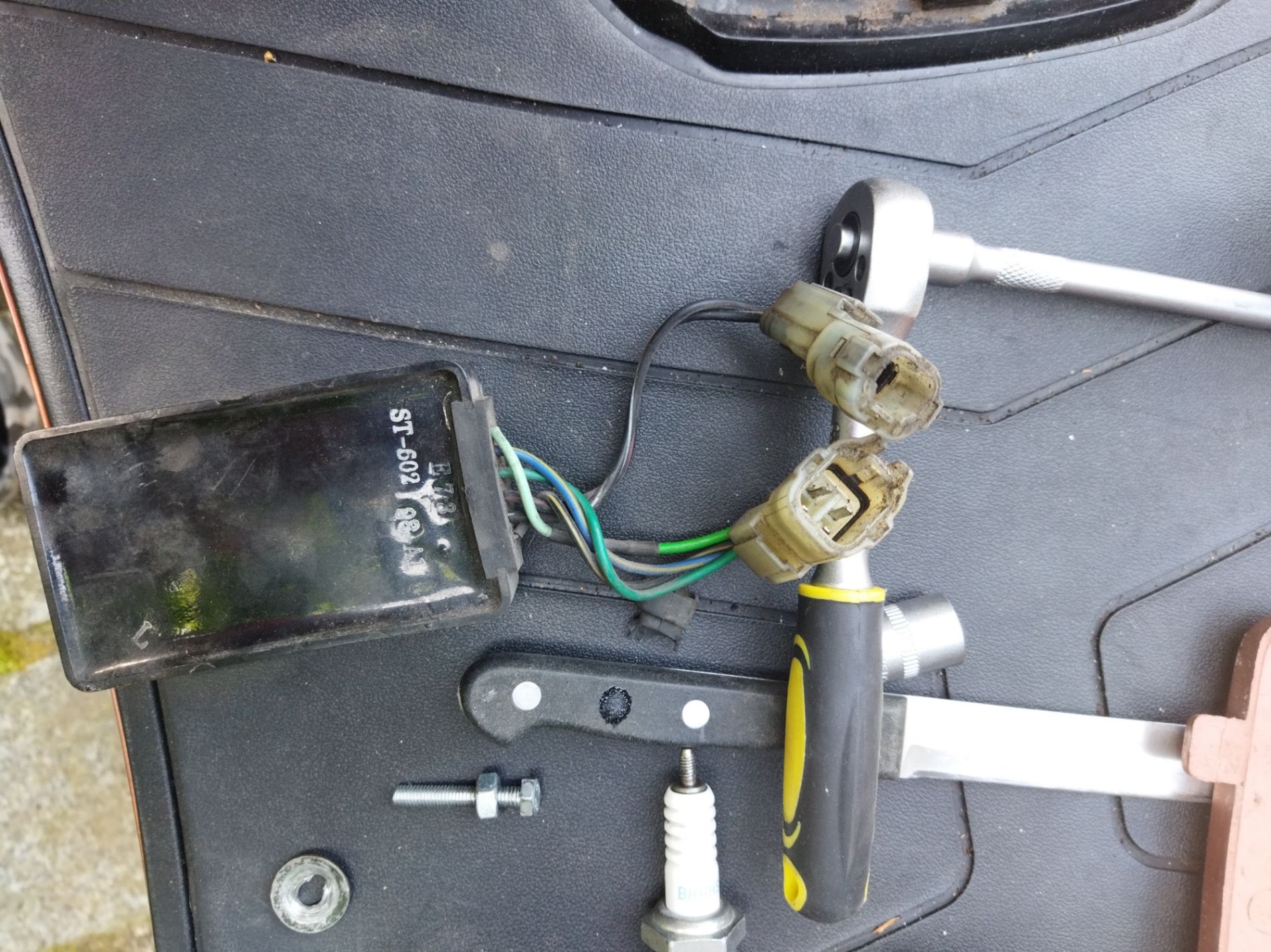

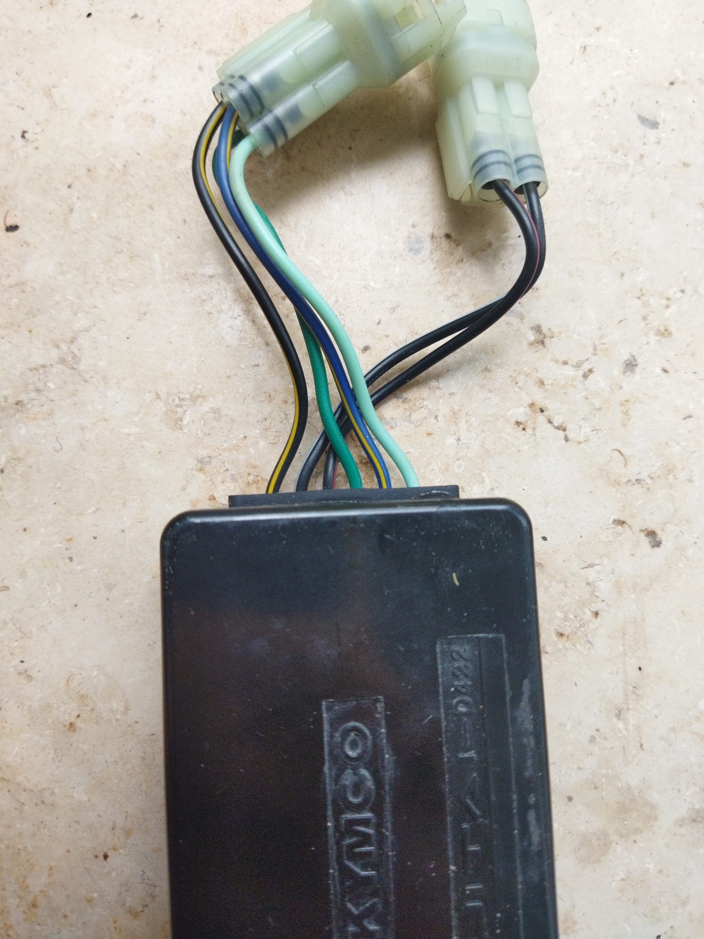

Hab Probleme mit meiner KB 50, startet nicht, hab gerade festgestellt ich habe keine Zündfunke. Wollte andere CDI bestellen, allerdings sehe ich es gibt keine Originale. Nur ungedrosselte von Naraku und co...
Eigentlich wollte ich nicht tunen, ich muss nicht schneller fahren (hab auch große Motorrad und A Führerschein)
Ist es schlimm wenn ich ungedrosselte CDI einbaue?
Die alte CDI was ich jetzt habe (siehe Fotos), sieht auch nicht original aus weil kein Kymco Aufdruck aber das kann ich nicht wissen.

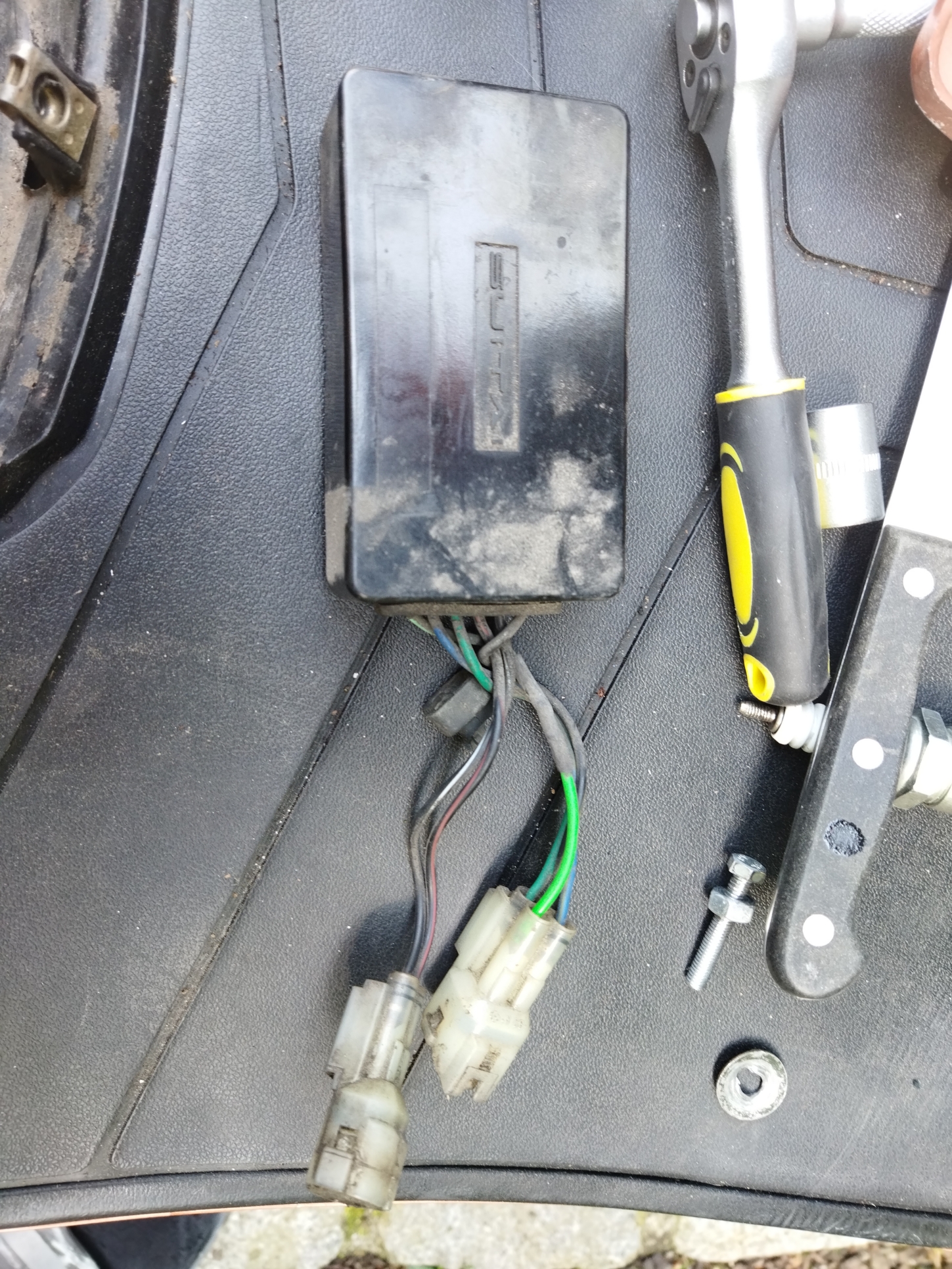

Zündfunke ist da, also bin ich gleich losgefahren, roller startet, aber roller will nicht schneller als 20kmh, meistens so 15kmh. Standgas und Gemischschraube drehen hilft nicht. Ich bin mir sicher sehr niedrige Drehzahl, höre ich. Mit alte CDI war ich so 65kmh laut Tacho.
Was ist jetzt falsch?
Danke @gevatterobelix
Ich hab neue CDI gekauft, drauf steht Kymco und Suitai also ich gehe davon aus original hoffentlich.
- Beiträge: 3231
- Hat sich bedankt: 399 Mal
Re: KB 50 CDI?
Hallo Kingkong,
als Ferndiagnose würde ich darauf tippen, falls nicht noch anderes geändert worden ist, daß Du da eine CDI mit Mofadrosselung eingebaut hast.
- Beiträge: 17771
- Hat sich bedankt: 1432 Mal
- Danksagung erhalten: 2037 Mal
Re: KB 50 CDI?
Leg mal den grünen Anschluss auf Masse ...
- Beiträge: 3
- Registriert: 11.05.2024, 13:10
Re: KB 50 CDI?
Update: ok hab neue gebrauchte CDI gekauft, Roller fährt 65 laut Tacho wie früher, alles gut. Nun ob ich offene Variomatikhülse habe oder original mit ring, weiß ich nicht. Soll ich zur Sicherheit offene kaufen und die Tage wechseln?
Danke @MeisterZIP. Welche genau grüne Kabel? Gibt's grün und hellgrün. Anbei Foto. Und grüne Kabel auf Masse... Reichts wenn ich Kabel umwickle um Rahmen oder muss ich unbedingt Kabel verlängern und an minuspol an Batterie anschließen?
