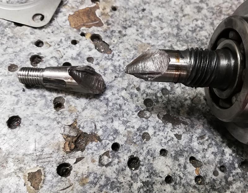

Agility 16+ die 2.
Trotz neuer Kurbelwelle, Lager, Polrad ect.
