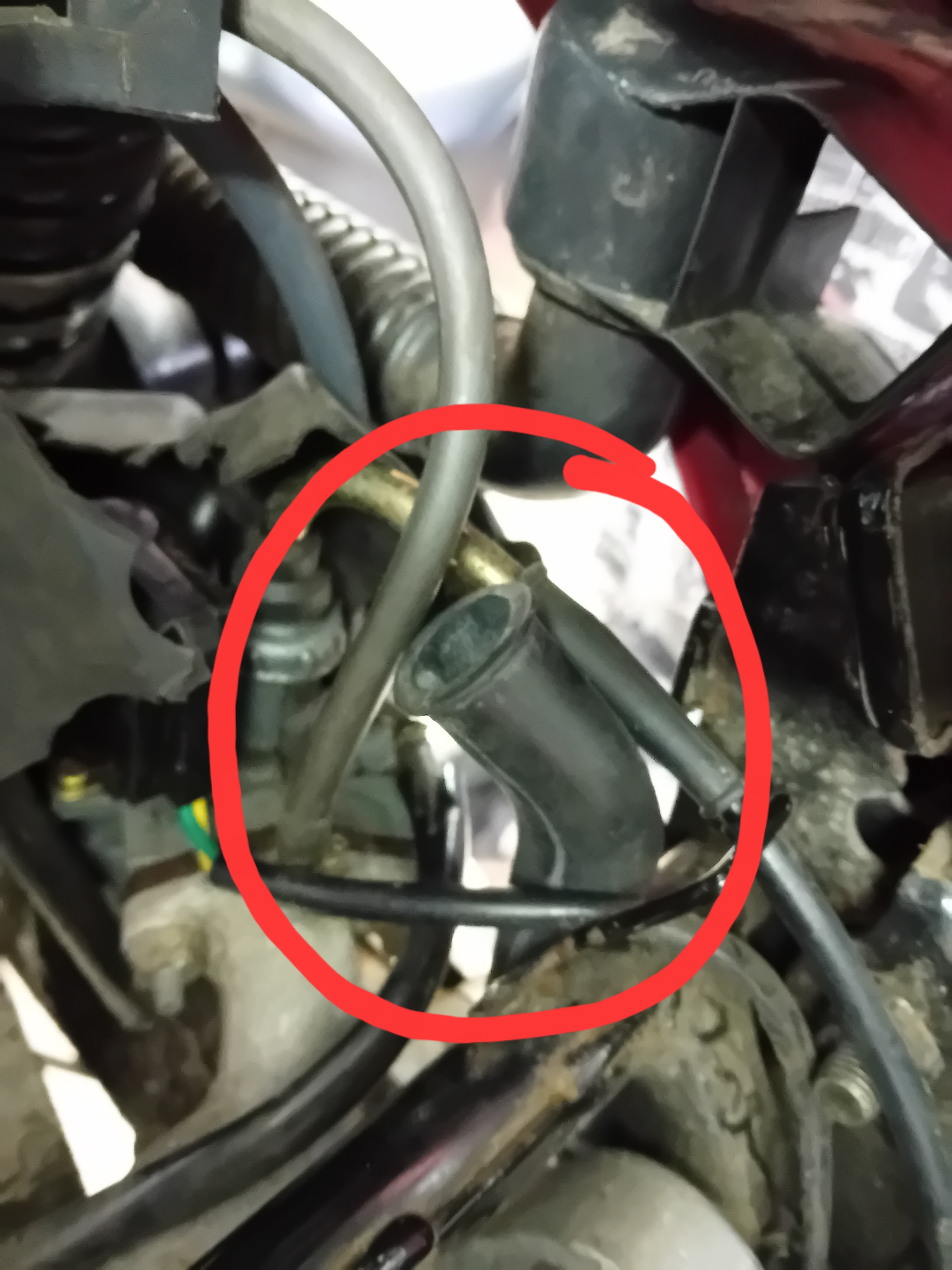

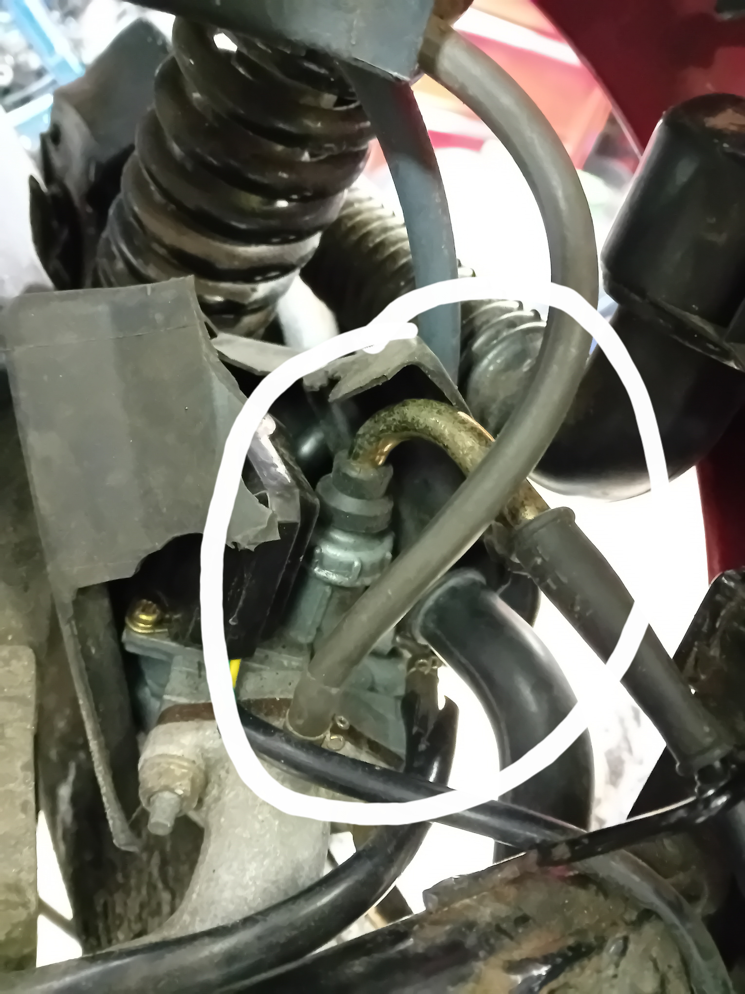

Moin und Hallo, Frohes Neues erstmal.
Zur Lage des Yup 50 meiner Frau .Ich habe euren Rat befolgt und etwas Sprit in den Brennraum gespritzt. Er sprang an und lief sofort für ca. 10sekunden . Das ganze zwei Mal gemacht und er lief anschließend wie früher 👍
Vielen Dank dafür.
ABER !!!
Dann......lief er nur im untersten Drehzahl Keller. Beim Gas geben ging er jedesmal aus. Sprang aber einwandfrei wieder an.
Nun beichtete mir meine Frau das er schon früher kurz nach dem Start kein Gas annahm und ausging. Aber irgendwann nach dem zigsten Startversuch einwandfrei lief.
Habe folgendes festgestellt und Fotos angehängt.
Was ist das für ein Schlauchende ,saß anscheinend nirgends drauf und geht zum Zylinder !?
Und dieses Bogenteil (Bowdenzug??) wackelt und sitzt total lose auf dem Vergaser !?
Freu mich auf eure Hilfe
VD Senior
Ich glaube ich sollte einen neuen Thread öffnen da das Fehlerbild nun ein Anderes ist ...... Nach Abschalten der Startauomatik .d.h. automatischen absenken der Drehzahl, nimmt er kein Gas an und geht aus.....🤔
Son kleiner Motor kann einen richtig ärgern !

Dreh mal die die Schraube links von der Standgeasschraube weiter rein. Oder zu und ne halbe raus. Teste dann mal wie es ist. Oder halt die Sartautomatik wechseln und dabei den Vergaser reinigen. Ist ja kein Akt.
Der Schauch ist erstmal egal, ist nur um warme Luft an den Vergaser zu bringen. Normnal ist noch eine Vergaserhaube drauf.
