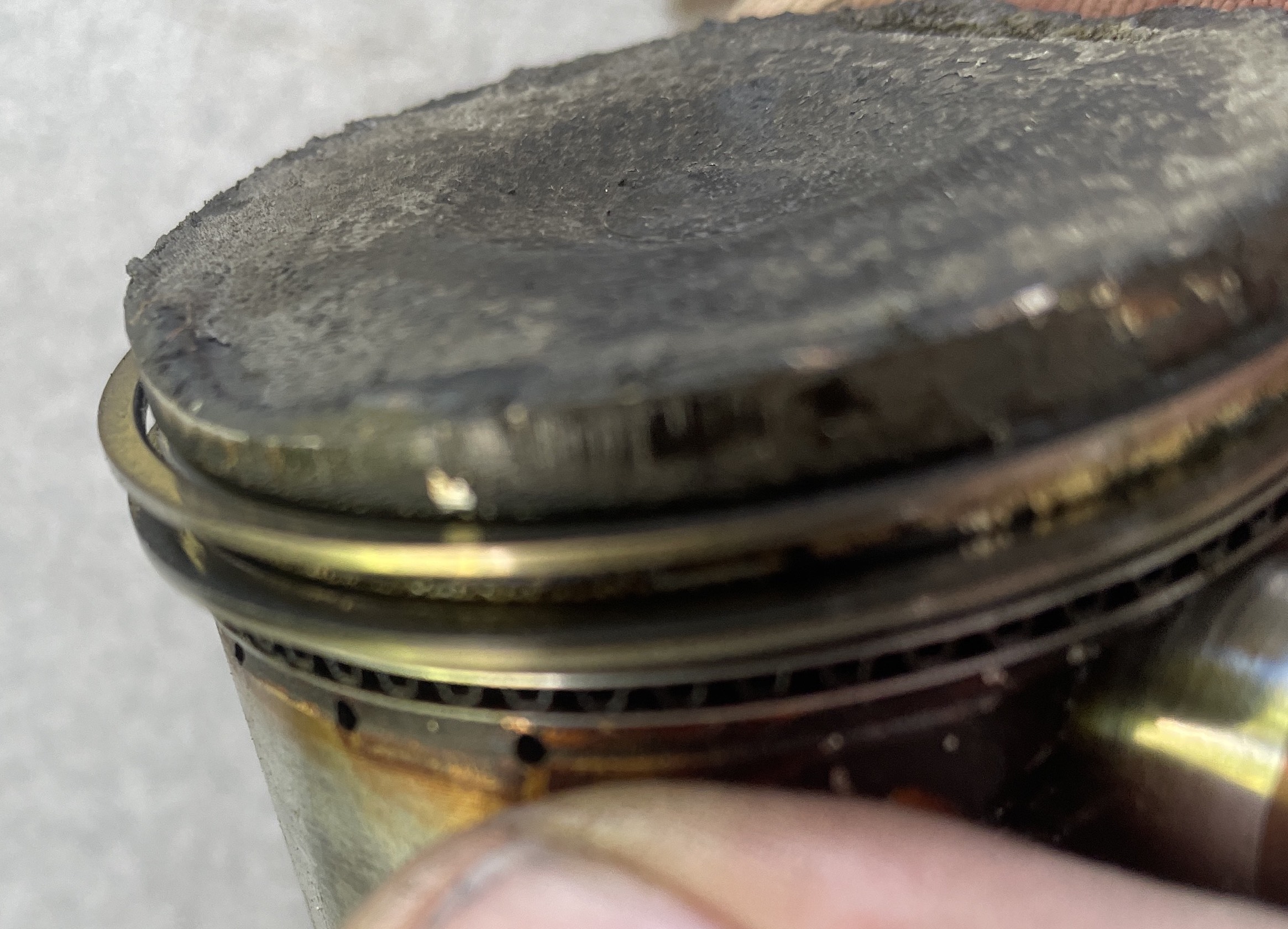

ich wollte heute bei meinem Like 125 einen 150er Naraku Zylinder einbauen. Ursprünglich wollte ich ja den 160er nehmen aber der Händler hatte ihn trotz vorheriger Abklärung nicht da und so habe den 150er mit einigem Rabatt mitgenommen. Habe heute alles dafür zerlegt. Jedoch ist mir bei der Montage die Fußdichtung an einer Stelle durchgerissen.
Jetzt würde ich mir gerne Dichtungspapier kaufen und mir selbst eine neue herstellen. Welches Dichtungspapier würdet ihr nehmen?
Ich glaube, mindestens der Wechsel des Kolbens wäre eh höchste Eisenbahn gewesen, der sah nicht gut aus.
Der Zylinder scheint noch gut zu sein.
