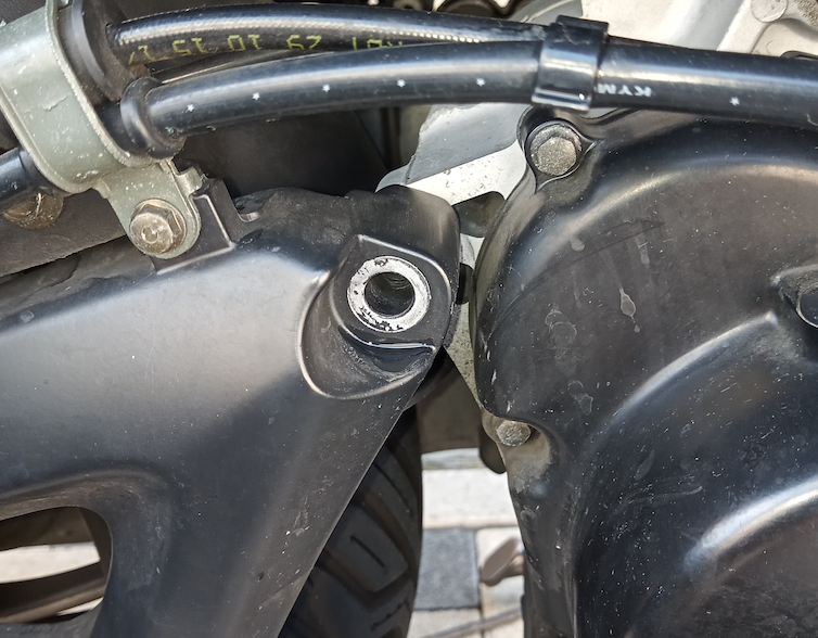

Kann mir jemand das Anzugsdrehmoment der Schraube (siehe Foto) der oberen Schwingenaufnahme verraten?

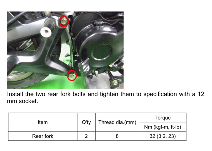

Moin, dein Foto ist mir etwas knapp und ich weiß nicht, welches Rollermodell du fährst. Wenn es der 400i ohne S ist, glaube ich meinst du die hier..

Danke erstmal für die Antwort. Ich hab 'nen 400i, Baujahr 2018.
Und ja, es sind diese Schrauben. Gruß

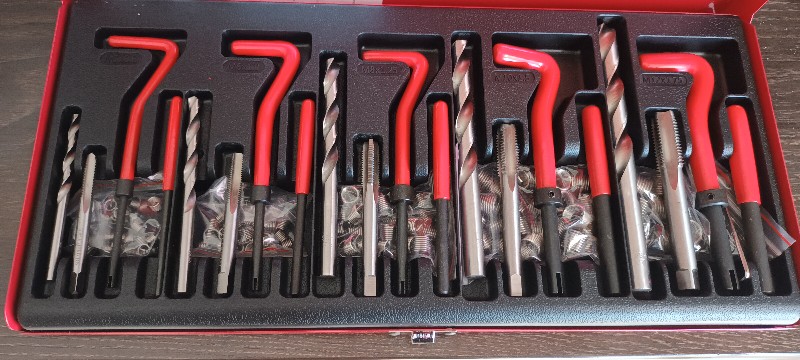

Hab mir im Vorfeld ein Gewindereparaturset zugelegt und war schon konsterniert weil das "nur" bis M12 reicht, was schon ein rechter Zachel ist.

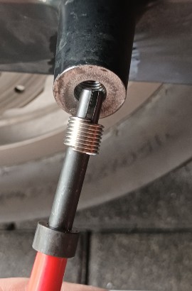

Nachdem ich die Reparatur des ausgenudelten Gewindes am Auspuff ein paar Tage geschoben habe, auch weil ich ein bisschen Lampenfieber davor hatte, bin ich gerade damit durch.
Vorweg, es ist sehr viel leichter als befürchtet. Schwierigkeitsgrad 2 von 10.
Kurze Anleitung, falls jemand sich davor fürchtet wie ich erst.
Mit dem entsprechenden Bohrer aus dem oben erwähnten Kasten das Loch ausbohren. Das gung wie in warmer Butter. In dem Fall M10.
Dann den Gewindeschneider ansetzen...
...und gerade eindrehen. Das macht er nach ein, zwei Umdrehungen fast allein. Bisschen Öl drangeben und alle zwei Umdrehungen mal ne halbe zurück wegen der Späne. So las ich es und es ging ganz easy.

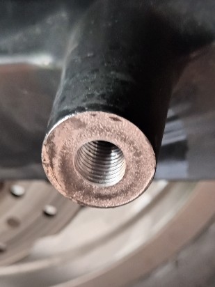

Das geschnittene Gewinde.
Dann den Gewindeeinsatz mit der Eindrehhilfe reindrehen. Auch das funktionierte reibungslos. Zum Schluss bricht man mit dem Stössel die Eindrehhilfe am Einsatz ab und hat ein 1A neues Gewinde.
Die Originalschaube die ich vom ausgerissenen Innengewinde gesäubert hatte liess sich nicht einschrauben. Ob die ne andere Steigung hat? Die im Handel erworbene Standart M10 60mm Schraube lief dagegen astrein und liess sich fest ziehen.
Dergestalt euphorisiert hab ich gleich ne Zugabe gegeben und ein weiteres Gewinde an der Hilfsschwinge erneuert...

Alle fernöstlichen Hersteller machen bei M10 die Steigung 1,25 rein . Daher habe ich auch genauso einen Gewinderschneider , der halt NICHT in normalen Set drin ist .
