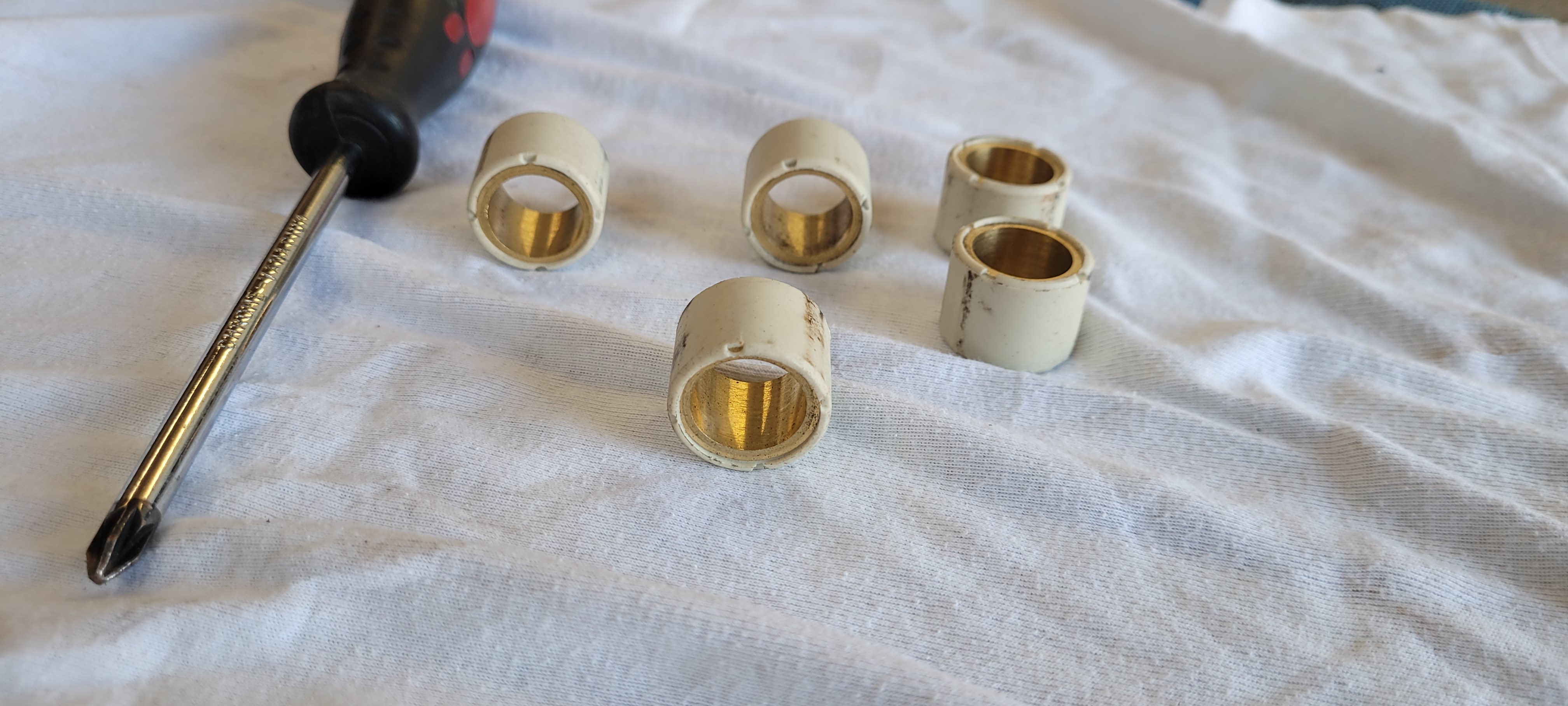

Hallo zusammen.
Habe mir Variomatikrollen von speeds bestellt.
Irgendwie sind beide Seiten gleich. Normalerweise sollte ja die Kunststoffummantelung gegen die Drehrichtung.
Aber wie sollen diesen rein? Egal wie rum?
Anbei zwei Fotos.

egal wie rum......
Beiträge: 17779
Hat sich bedankt: 1436 Mal
Danksagung erhalten: 2040 Mal
Re: Vario Gewichte richtig einsetzen
Stimmt , hier ist es egal .
Bei Gewichten , die nur eingeschoben sind , ist die "offene" Seite immer IN Laufrichtung zu positionieren .
