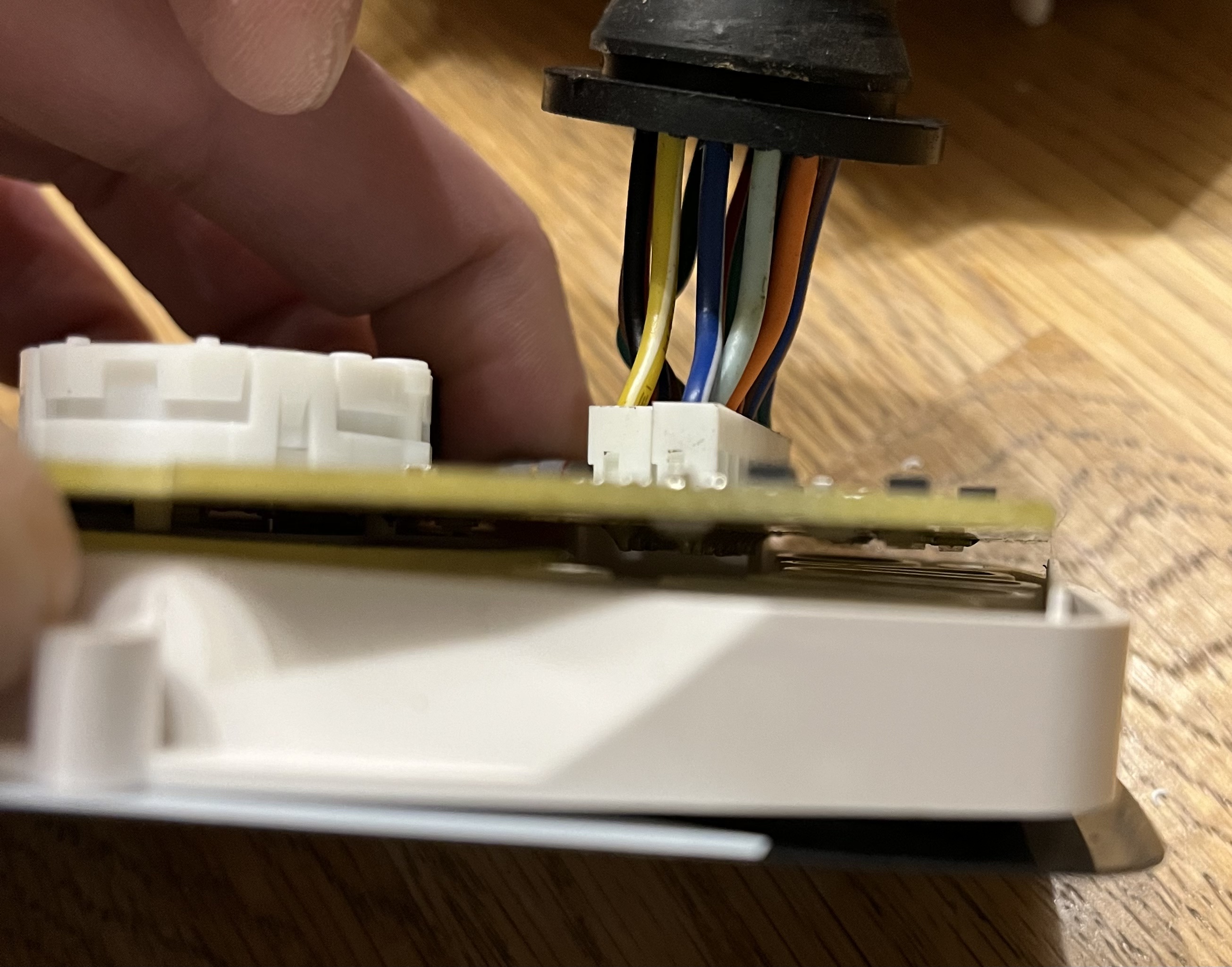

habe meine Tachoeinheit ausgebaut und zerlegt.
Warum? Die Adj-Taste ging schon immer schwer - jetzt gar nicht mehr. Um die Uhrzeit einzustellen muss ich die Batterie abklemmen, damit er sich nullt…
Jetzt dachte ich, Platine raus, Microtaster prüfen, ersetzen, und gut ist.
Aber wie um Himmels willen bekomme ich die Platine ab???
Platine mit seitlichem Steg
Rechts und links ist die Platine in einem Steg eingefasst. Wie komme ich drunter?
Vielen Dank im voraus.

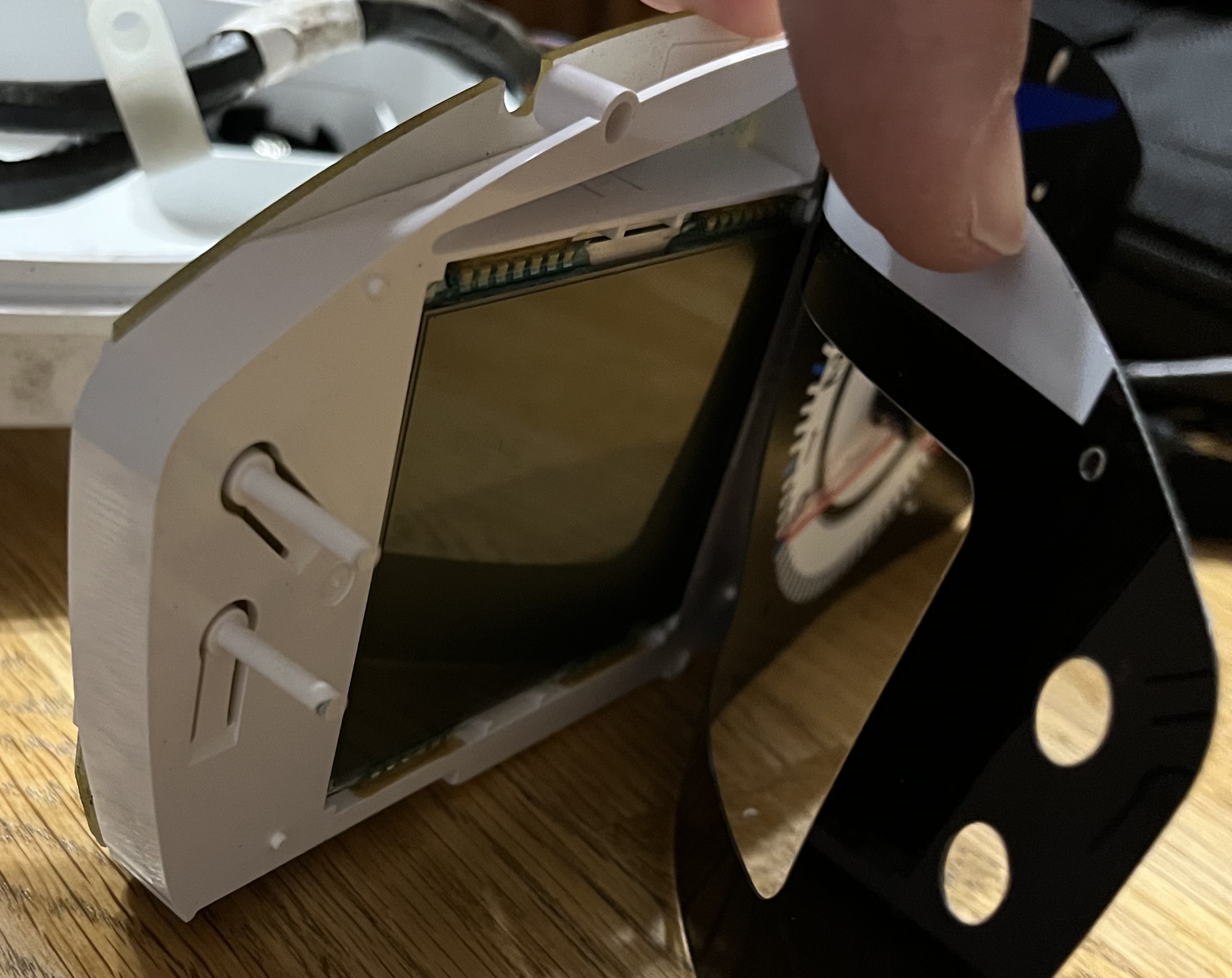

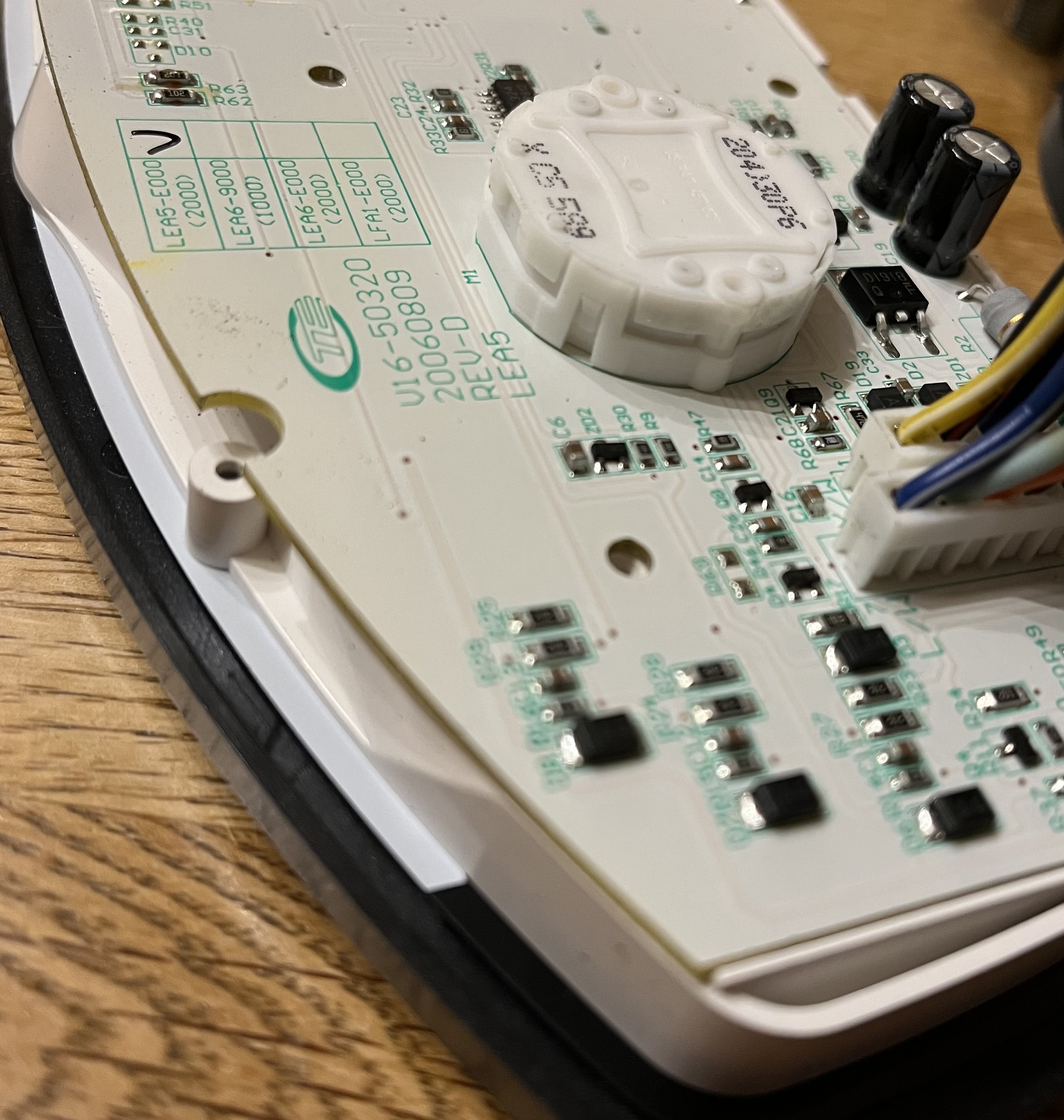

danke euch. Der Zeiger ist noch montiert. Aber auf der Zeigerseite lässt sich die Platine anheben. Bevor ich allerdings den Zeiger demontiere wollte ich die andere Seite lösen können. Kann es sein dass das Display irgendwie glöst werden muss?
Kerbschrauben o.ä. Sehe ich nicht.(?)
Helfen diese Bilder?

Wenn es das Display ist - nach vorne raus oder nach hintel reindrücken?
Irgendwo hatte ich gelesen dass es tricky ist die Tachonadel wieder einzusetzen, deshalb habe ich diesen Schritt noch nicht gemacht, bevor ich nicht sicher bin ob ich die Platine überhaupt runter bekomme.

Sobald der Zeiger abgezogen ist, kann die Abdeckblende resp. das Ziffernblatt abgenommen werden. So kommt man an sämtliche Schrauben und die Platine geht dann auch ab; ggf. sind noch Rastnasen zu beachten.
PS: Wieso gehst du überhaupt an die Sache ran, wenn du jetzt kneifen willst. Eine haarkleine Beschreibung jedes einzelnen Arbeitsschrittes wirst du meines Erachtens für exakt dein Cockpit nicht bekommen.
