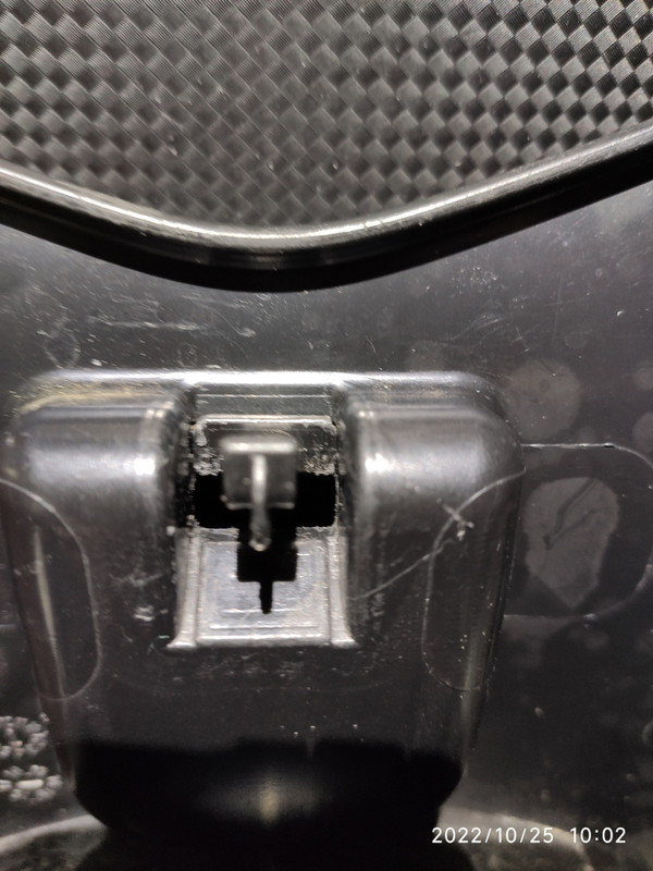

bei meinem Kymco ist Feder der Tankklappenverriegelung rausgefallen.
Nach Handbuch (2. Bild, 3. Bild ), sollte die Feder in etwa in dieser Position sitzen.
Aber so funktioniert auf keinen Fall. Entweder fehlt noch eine Halterung oder es ist etwas abgebrochen.
Vielleicht mache ich auch etwas falsch.
I
Leider weiß ich nicht, wie das Ganze vorher ausgesehen hat.
Kann vielleicht jemand ein Bild machen, wie es aussehen müsste?
Danke im Voraus.

Du hast sie schlichtweg verkehrt herum eingesetzt.

Beitrag von QZL73 »
Vielen Dank! :D
Andersrum habe ich natürlich auch probiert!
Jetzt sehe ich erst, dass die Halterungen rechts und links für die Feder abgebrochen sind.
Da kann man nur noch die ganze Tankklappe ersetzen. :(

Beitrag von QZL73 »
Ich habe jetzt doch noch eine andere Lösung gefunden.
Ich hatte noch kurze 3 mm mini Edelstahl-Spannplattenschrauben in meinem Fundus.
Ich habe also die Feder eingesetzt und mit einem Schraubendreher in die ursprüngliche Position gedrückt.
Dann hab ich da, wo die Plastik Nippel recht und link abgeschert sind, jeweils eine Edelstahl-Spannplattenschrauben eingedreht.
