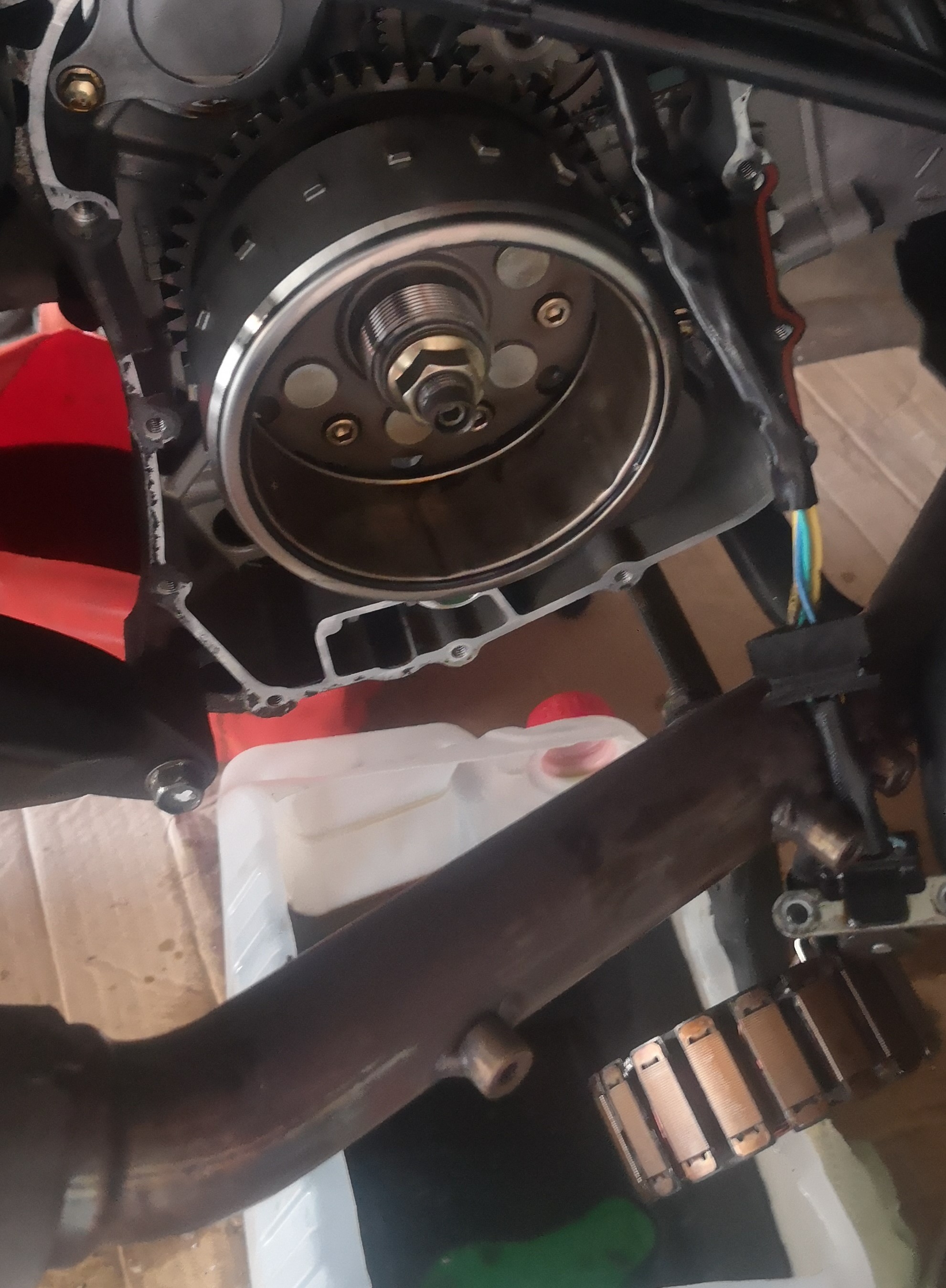

IMG_20220830_180839 (2).jpg (788.63 KiB) 918 mal betrachtet
Bin gerade dabei die Lichtmaschine (stator) defekt auszubauen mußte ich die Wasserpumpe auch abschrauben kommt gleich ne neue Dichtung rein,kannste selber machen,links liegt die Wasserpumpe u.wo der schlitz ist am Gehäuse das must du erneuern, Öel u. Wasser ablassen.
Gruß Rainer
IMG_20220830_180846 (3).jpg (724.9 KiB) 918 mal betrachtet
[attachment=1
