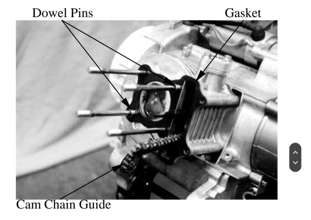

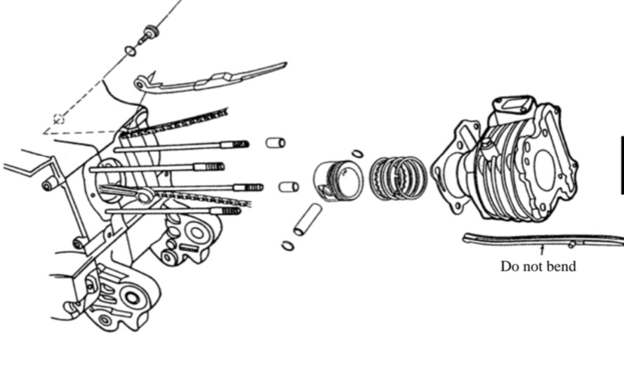

Hallo, ich bin grade am Zylinderumbau, kann mir jemand verraten wo die Passhülsen hinkommen, leider habe ich es mir nicht gemerkt und auch kein Foto gemacht, ich meine bei der Fußdichtung waren beide nach hinten gesehen rechts, und bei der anderen Dichtung rechts oben und unten links.
Ich möchte da keinen Fehler machen, jedoch steht es nicht in meiner Anleitung.
Zylinder Umbau Passhülsen

Die passen nur auf zwei Löcher , in die anderen nicht .

Okay, noch besser. Habe nämlich alles zusammengebaut und an der Fussdichtung kommt Öl raus, ich denke mal das sie entweder defekt ankam oder ich daran schuld war da ich die vorherige Dichtfläche nur zu 90% gesäubert habe, nun nochmal alles raus und neue Dichtung rein + die restlichen 10% sauber machen, hätte mir denken müssen das die Dünne Papierdichtung es so nicht schafft...grrr.
