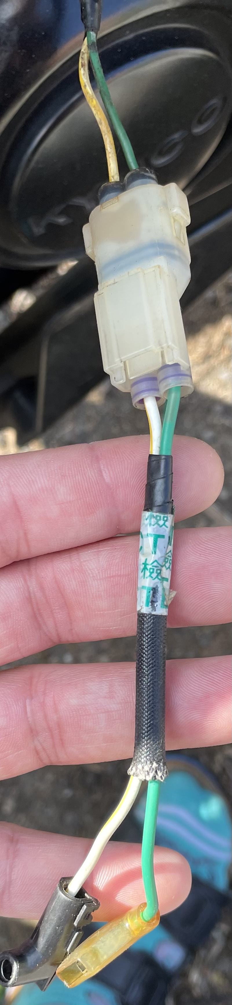

Nachdem wir einige kleine Startschwierigkeiten mit ihr hatten und ich nun das halbe Motorrad zerlegt hatte um sie richtig Lauffähig zu kriegen, bin ich auf einen Stecker gestossen, der von Anfang an lose rumhing, was ja wahrscheinlich nicht der Sinn der Sache ist. Leider habe ich keinen Ort gefunden wo dieser dranpasst, und deshalb hoffe ich nun auf euer Know-How. Das entsprechende Kabel kommt unterhalb des Vergasers an. Ein Foto hiervon ist dabei.

es handelt sich dabei um den elektrischen Anschluß für eine optionale Vergaserheizung.
Das elektrische Heizelement wird im Vergaser eingeschraubt, habe beispielhaft ein Foto beigefügt.
Nachtrag: Auf dem Schaltplan ist die Vergaserheizung 'Heater Carburetion' eingezeichnet, allerdings sind die beiden Anschlußdrähte vertauscht und somit leider falsch dargestellt.
Das ist schon anhand der unterschiedlichen Steckerformen selbst für einen Laien ersichtlich.
