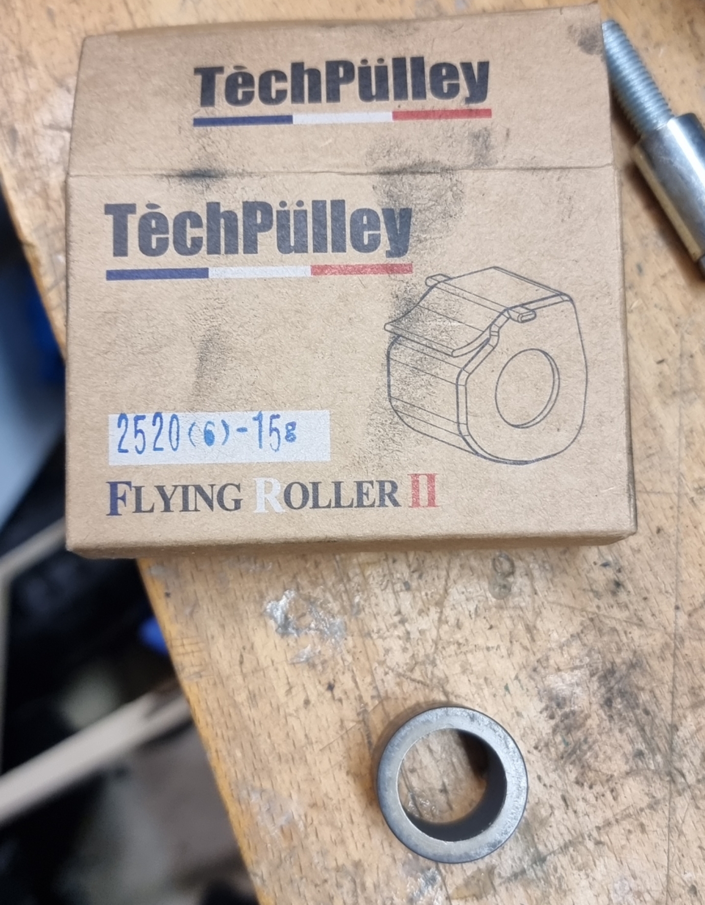

- Beiträge: 22
- Registriert: 14.06.2022, 21:27
Re: Vario Feder ändern? Drehzahl zu hoch?
Diese sind das
Foto vom Einbau.
Foto vom Einbau.
- Screenshot_20220615-075512_Gallery.jpg (649.57 KiB) 3595 mal betrachtet

- Beiträge: 17747
- Hat sich bedankt: 1415 Mal
- Danksagung erhalten: 2028 Mal
Ich gehe davon aus , dass du eine Serienrolle nur als Vergleich reingelegt hast .
Auseinanderbauen , Flügel abschneiden und nochmal versuchen .
- Beiträge: 22
Ja das war beim umbauen für mich als vergleich.
Alle Rollen wurden gewechselt

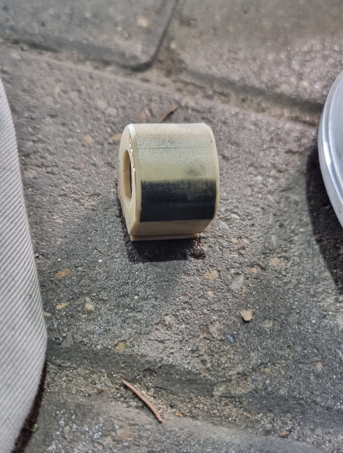

- Beiträge: 22
Für mich sieht das so aus als wenn die Flügel keine Funktion haben
Werd sie entfernen und zusammen bauen
- 20220618_082237.jpg (1.9 MiB) 3446 mal betrachtet

- Ferdi7_3
- Beiträge: 465
- Wohnort: (Nord)Hessen
- Hat sich bedankt: 130 Mal
- Danksagung erhalten: 47 Mal
Warum es die Flügel gibt kann man ggf. auf Dirks Seite sehen.
Man darf ja schon davon ausgehen, dass sich jemand etwas dabei gedacht hat.. Dass sie jedoch abfallen, brechen, einfach mal weg sind usw. hat man auch schon mehrfach gehört..
http://www.drpulley.info/

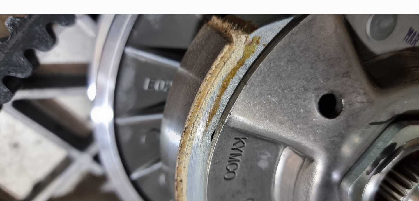

- bigbig
- Beiträge: 417
- Hat sich bedankt: 87 Mal
- Danksagung erhalten: 86 Mal
Jetzt mal was anderes.
Bist du sicher, das deine Pulleys die richtigen Maße haben? Auf deinem Foto vom 15.06. sieht es so aus, als ob sie zu schmal wären.
Oder ist das eine optische Täuschung?

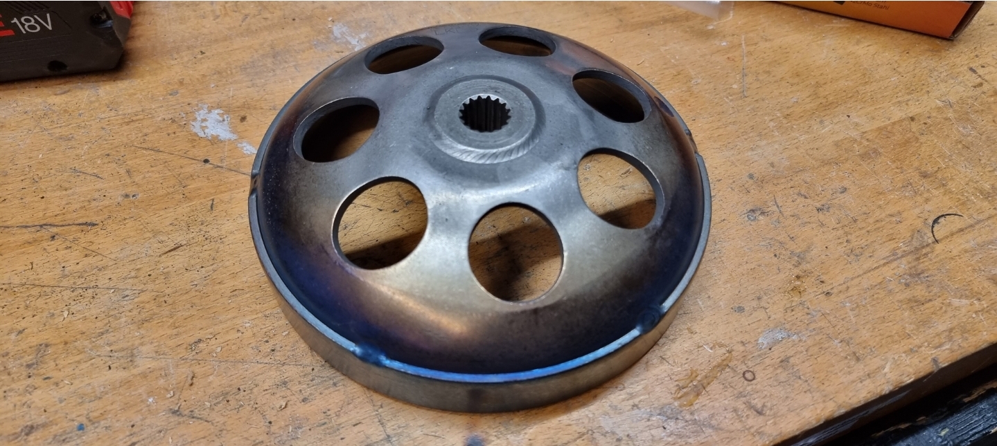

- Beiträge: 22
Die gewichte haben etwas Luft.
Wieiviel kann ich nicht sagen.
Anbei ein Foto von vorhin
Die Glocke hab ich mit 120 Schleifpapier geschliffen und die Beläge auch

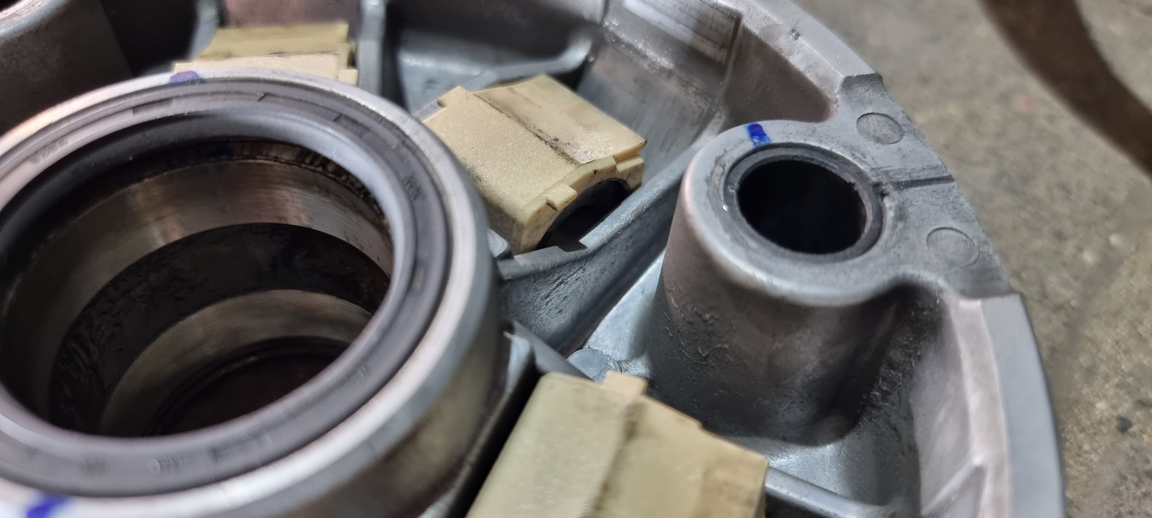

- Beiträge: 22
Original Gewicht hat 20*25mm
Und die hab ich bekommen und eingebaut
- Screenshot_20220618-122406_Gallery.jpg (1.34 MiB) 3430 mal betrachtet

Das Foto von deiner Kupplungsglocke zeigt, das diese relativ stark blau angelaufen ist. Das bedeutet zuviel Hitze durch zu lange schleifende Kupplungsbeläge. Dann ist dort etwas im Argen.
Vielleicht solltest du mal den Wandler ausbauen, reinigen und überprüfen. Dann könntest du auf Verdacht die Kupplungsfedern erneuern.
Ich vermute, dort ist die Wuzel des Übels.

Das sind aber 15 Gramm laut der Verpackungtobiw83 hat geschrieben: 18.06.2022, 12:24 Original Gewicht hat 20*25mm

17->15gr .....Smileyoschi hat geschrieben: 26.06.2022, 18:35Das sind aber 15 Gramm laut der Verpackungtobiw83 hat geschrieben: 18.06.2022, 12:24 Original Gewicht hat 20*25mm
Hatte die Glocke ab und innen angeschliffen und reinigt und die Beläge der Kupplung hab ich auch leicht angeschliffen...
