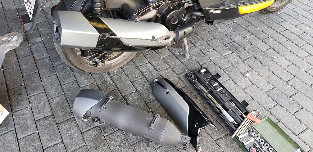

Update: habe den Auspuff bei Ebay für 50€ incl. Versand gekauft. Günstiger wirds wohl nicht mehr werden. Danke für den Tipp. ich habe tags zuvor nichts gefunden. Zu wortreich gesucht.
Jetzt hoffe ich mal dass er den Versand übersteht ohne dass der Kat losgerappelt wird... :mrgreen:

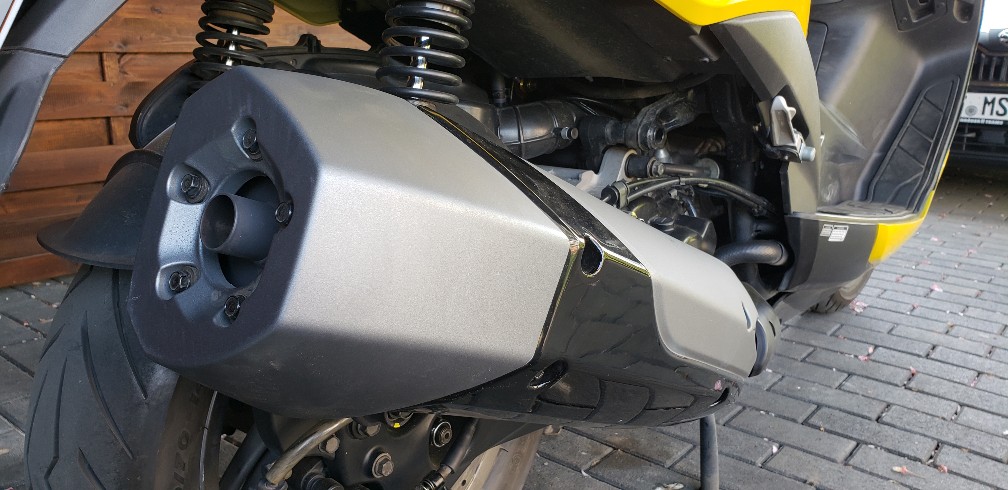

Juhu...
Der Auspuff kam heute Mittag und übertrifft alle Erwartungen. Passt genau, ist in allerbestem Zustand und alle Schrauben lagen bei. Perfekt.
Nach der Probefahrt stinkt er sogar noch neu, ganz viele Kilometer hat er noch nicht hinter sich.
Und das ganze incl. Versand für 50 Euro... :mrgreen:
