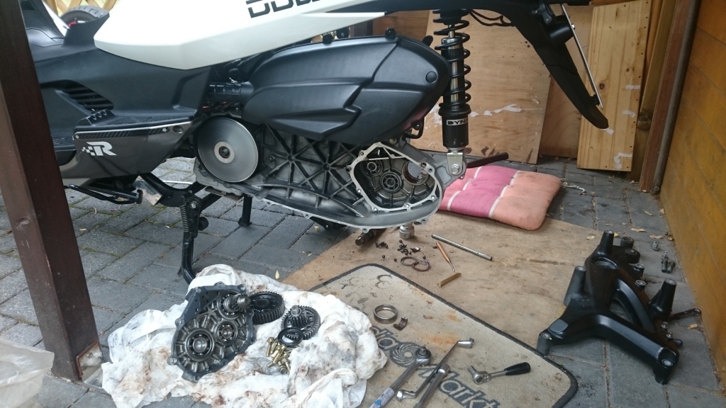

Re: Klackergeräusch bei niedriger Geschwindigkeit aus der Variomatik
Ui. Da liegt er, der Aussenring.....
War es das grosse RiKuLa bei Dir? Denke man sollte dann alle Lager samt WeDi auschen wenn schon offen, oder?
Die Frage ist, wie zieht man die Lager im Sackloch ohne die nötigen Abzieher raus
Was braucht man sonst noch an Spezialwerkzeug?
Gruss und Danke für die Antwort.
Ich glaube nicht, das die anderen Lager kaputt sind. Die werden gar nicht so stark beansprucht.
Das öffnen des Getriebes ist auch nicht sooooo ein Hexenwerk.
Das defekte Lager wird durch das festziehen des Rades meiner Meinung nach etwas seitlich beansprucht.
Daher macht das wohl als erstes den Abgang.
Ich würde das an deiner Stelle mal auf machen. Ist wirklich nicht so schwierig, falls man nicht ausgerechnet 2 linke Hände hat.
Spezialwerkzeug hab ich nicht gebraucht.
Sind übrigens Standartlager, also nix spezielles von Kymco. Kann dir allerdings die Bezeichnung nicht mehr sagen.
Steht aber drauf. Kriegste in jedem Fachhandel.
.......Lempi
.......Lempi
