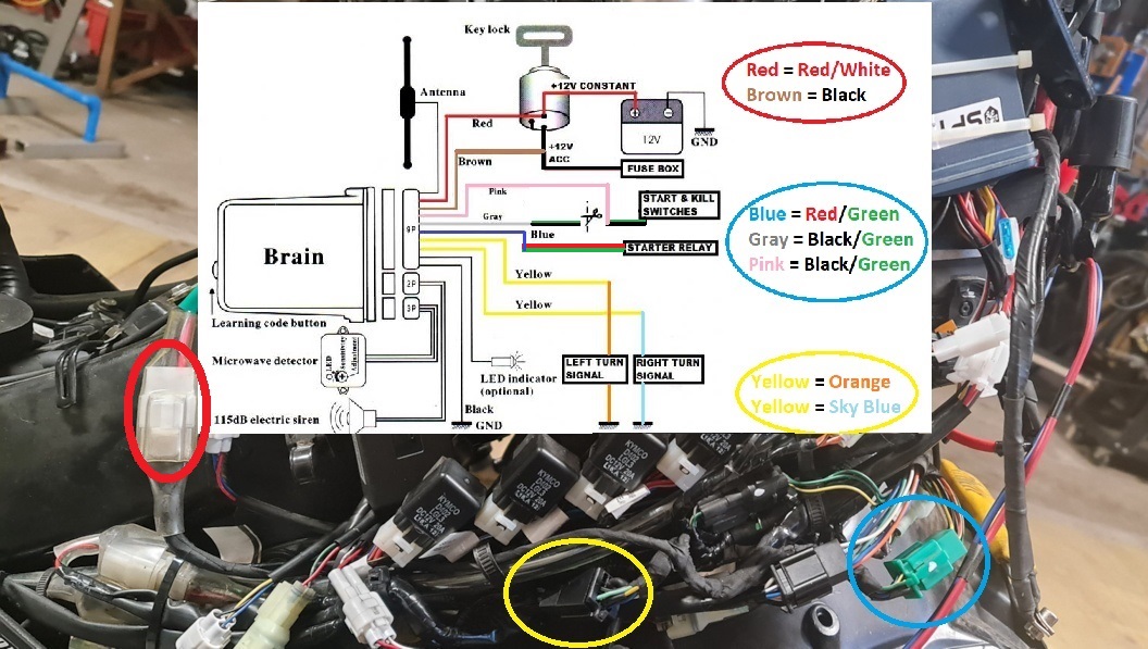

Ich habe meine Alarmanlage mit fernstart montiert und es funktioniert einwandfrei. Vielleicht hat jemand Interesse und weiß nicht wo die einzelnen Kabel liegen.
Ich habe eine 2 Wege Alarmanlage Spy5000m eingebaut.
Natürlich alles auf eigene Gefahr :D
