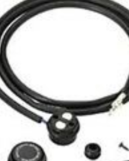

Rhoeni
Beiträge: 361
Hat sich bedankt: 273 Mal
Danksagung erhalten: 92 Mal
Re: Bremslicht Anschluss Kabelfarben S400i
Beitrag von Rhoeni »
So will mal erzählen, was es war.🤮
Beim Kabel, das mit den Kontakten in die Grundplatte eingebaut wird. Waren die eine Klemme nicht richtig angezogen und ein Kabel war herausgezogen.
Sehen tut man es leider nicht, da es innerhalb von dem Teil ist.
Jetzt geht's es und alles ist gut.👍
