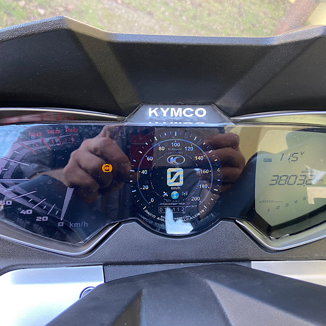

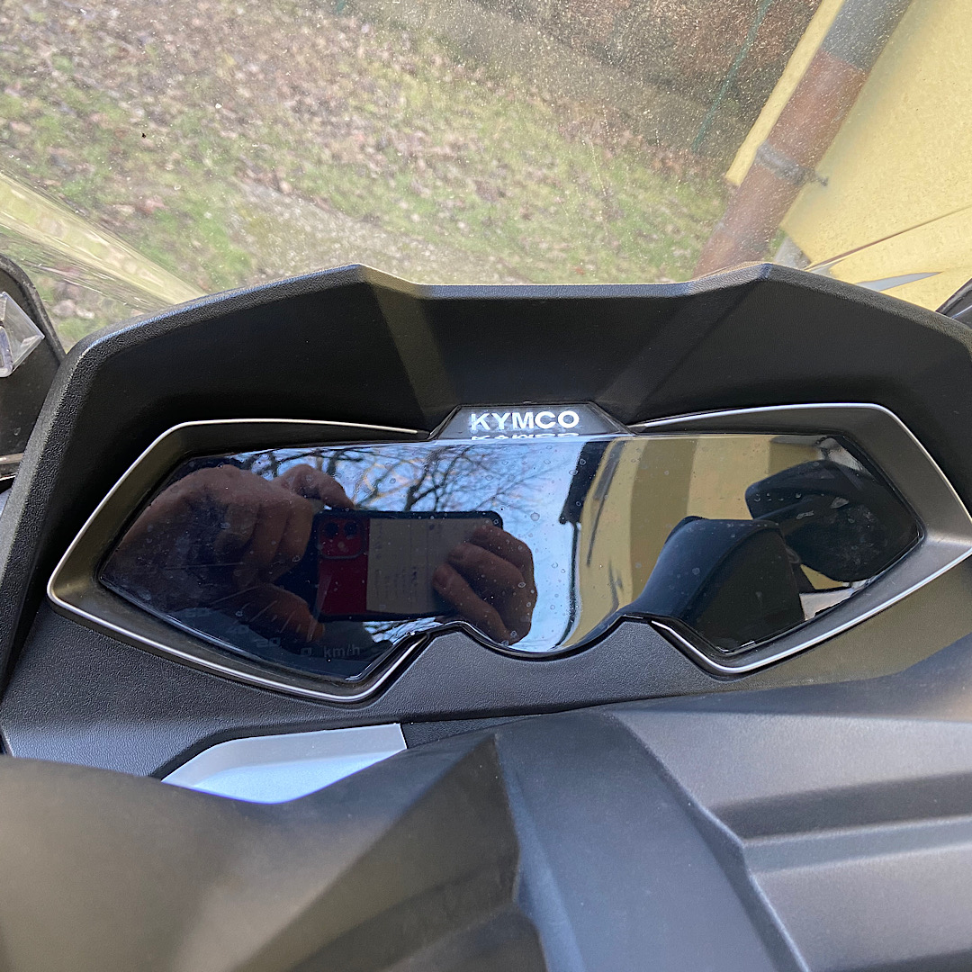

:mrgreen: Hallo zusammen
da es ja leider keine Möglichkeit gibt das Noodoe dunkler zu machen
hab ich mich dazu entschieden es selber abzudunkeln.
Ich habe nun im Netz nach Möglichkeiten Gesuch. Dann kam mir die Idee mit einer Tönungsfolie.
Habe dann einfach mal Autotönungsfolie bestellt in dunkel CS5/ mittlere CS20 Tönungsfolie.
Habe nun seit dem 24.10.2020 die Dunkle CS5 Folie auf meinem Tacho. Ich muss sagen bei Nacht ist es super.
Tagsüber ist es ok leider wenn die Sonne rein scheint sieht man nichts mehr.
Werde aber die CS5 Folie nun solange drauf lassen bis sie abgeht und dann erst die CS20 testen.
Ein Tipp die Folie muss so abgeschnitten werden das sie ca 0,5mm kleiner ist. Da sie sich sonst wider ablöst ( luftzieht )
