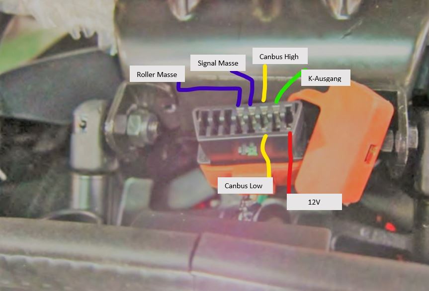

die "neueren" Roller besitzen ja fast ausnahmslos die genormte OBD2-Schnittstelle mit dem 16-poligen Stecker. Somit genügt zum Fehlerauslesen oder zur Livedatenanzeige ein gewöhnlicher Bluetooth- oder WLAN OBD-Adapter.
Die Anzeige der Betriebsstunden klappt hingegen wohl nur mit dem fahrzeugspezifischen FI-Diagnosetool.

Hallo1
Daran wäre ich auch interessiert. Hast Du am AK schon einen Diagnoseport gefunden und von welcher Firma war das BMW Gerät?

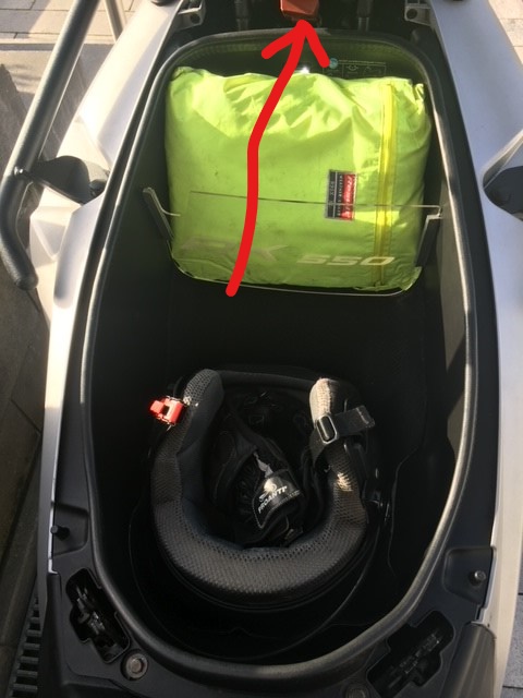

Ich meine bei Besichtigung des Rollers gesehen zu haben, dass der unter der Sitzbank, wenn die aufgeklappt ist, genau hinten die rite ODB Buchse hatte.
Leider kann ich deinen Link nicht öffnen.

Genau, da hinten ist die OBDII Buchse.
Es passt ein handelsüblicher Adapter wie bei jedem neueren PKW da ran. Der Stecker und Protokoll ist vorgegeben. Auch hier sei Euro5 dank. Es gab mal Zeiten da sollte die AU nur über diese Steckdose erledigt werde. VW sei dank das es nun auch wieder „normal“ gemessen wird 😁
Ich gucke mir morgen evtl. mal die Pläne vom AK an.
Vielleicht gibt es die Fahrzeugspeziefischen Werte auf einem
Anderen Aderpaar im Stecker. Das Protokoll ist oft gleich.
Für PKW habe ich schon OBD Adapter selber umgebaut um diese Signale auslesen zu können. Der Aufwand wäre sehr überschaubar und preiswert.
Wie gesagt…mal gucken.

hier ein Foto mit der OBD-Buchse unter dem Sitz:
OBD2 AK550.JPG (56.51 KiB) 2536 mal betrachtet

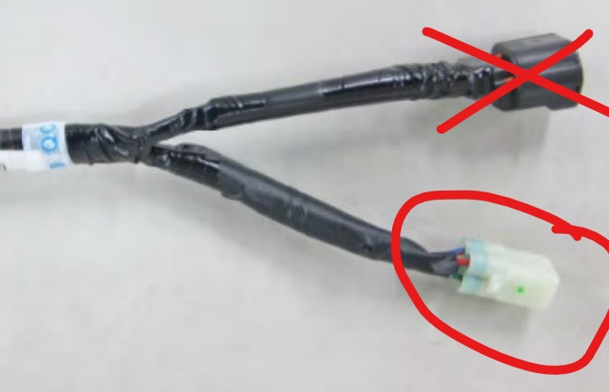

Da das Kymco DIagnosegerät scheinbar nicht über einen OBD-Stecker verfügt sondern über einen 4 Poligen Adapter (Teilenummer: 36205-LGC6-E00)
werden wohl nur 4 Kabel vom Stecker zum Diagnosegerät durchgeleitet. Da das Gerät die Spannung vom Roller bekommt sind 2 Drähte schonmal für +12V und Masse besetzt.
So sind vermutlich die beiden anderen Adern für CAN high und CAN low benutzt. Damit wäre das Protokoll klar und man könnte mit der passenden Software die verfügbaren Signale auslesen. Für eine paar Standardsignale habe ich das ja schonmal gemacht wie Drehzahl usw.
Der schwarze Stecker vom Adapter wird wohl beim AK nicht benutzt.
Fahrzeugspeziefische Belegung anderer Pins und damit auch ein mögliches anderes Datenformat scheidet für den Roller wohl aus.
Hier gibt es eine Software die man vielleicht auch für Kymco anwenden kann, wenigstens für die Diagnose. müsste man mal ausprobieren, ich habe leider kein Android-Gerät greifbar. --> https://tuneecu.net/index1.html
Sonstige OBD Software zur Fehleranalyse gibts als Freeware ja wie Sand am Meer :-)
