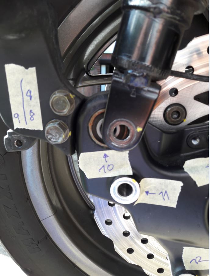

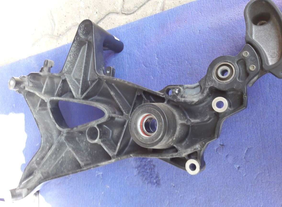

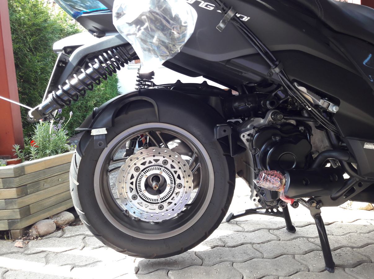

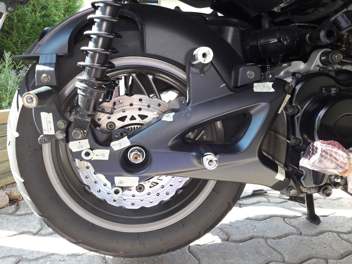

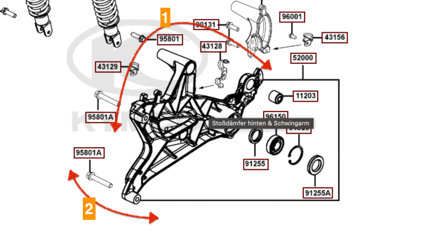

Endschalldämpfer entfernen ( Krümmer bleibt dran ) , dann Achsmutter hinten lösen . Ohne Druckluft geht das so : Fahrzeug auf den Hauptständer stellen , Person hinten draufsetzen , dass das Rad am Boden ist . Die Person zieht jetzt die hintere Bremse , während du die Mutter löst und entfernst .
Dann Bremssattel entfernen und Schwinge entfernen ( Spritzschutz von Schwinge trennen ) . Schwinge abziehen , wenn sie klemmt , Abzieher verwenden . Rad abziehen und dabei merken , wie die Distanzscheiben aufgesetzt waren .

und die 3 schrauben für den kunstoffschutz nicht vergessen, bei zwei kommt man gut dran die 3te sitzt auf der anderen Seite wo der luftfilter sich befindet,obere Reihe in der Mitte sonst bekommt man den Reifen schlecht raus.

danke für die Tipps zum Ausbau. Das hat gut funktioniert. Einen Abzieher brauchte ich nicht. Hab den Ausbau dokumentiert. Der Einbau erfolgte prinzipiell in umgekehrter Reihenfolge. Die Schrauben mit Schraubensicherung hatte ich erneuert. Bei den Anziehdrehmomenten hatte ich die gängigen Werte (Gewindedimension in Abhängigkeit von Festigkeitsklasse Schraube + Werkstoff Muttergewinde und Schmierzustand) verwendet. Den neuen Reifen hatte ich ordentlich mit Schleifpapier angeschliffen, damit er von Anfang an Grip hat und nicht rutscht. Jetzt bin ich gespannt, wie der City Grip funktioniert.

Guter Beitrag , den man eigentlich für alle Fahrzeuge mit Schwinge und Bremssattel verwenden kann . Respekt !

Guter Beitrag mit Super Bilder.

Hallo schließe mich an super Beitrag und Bilder.

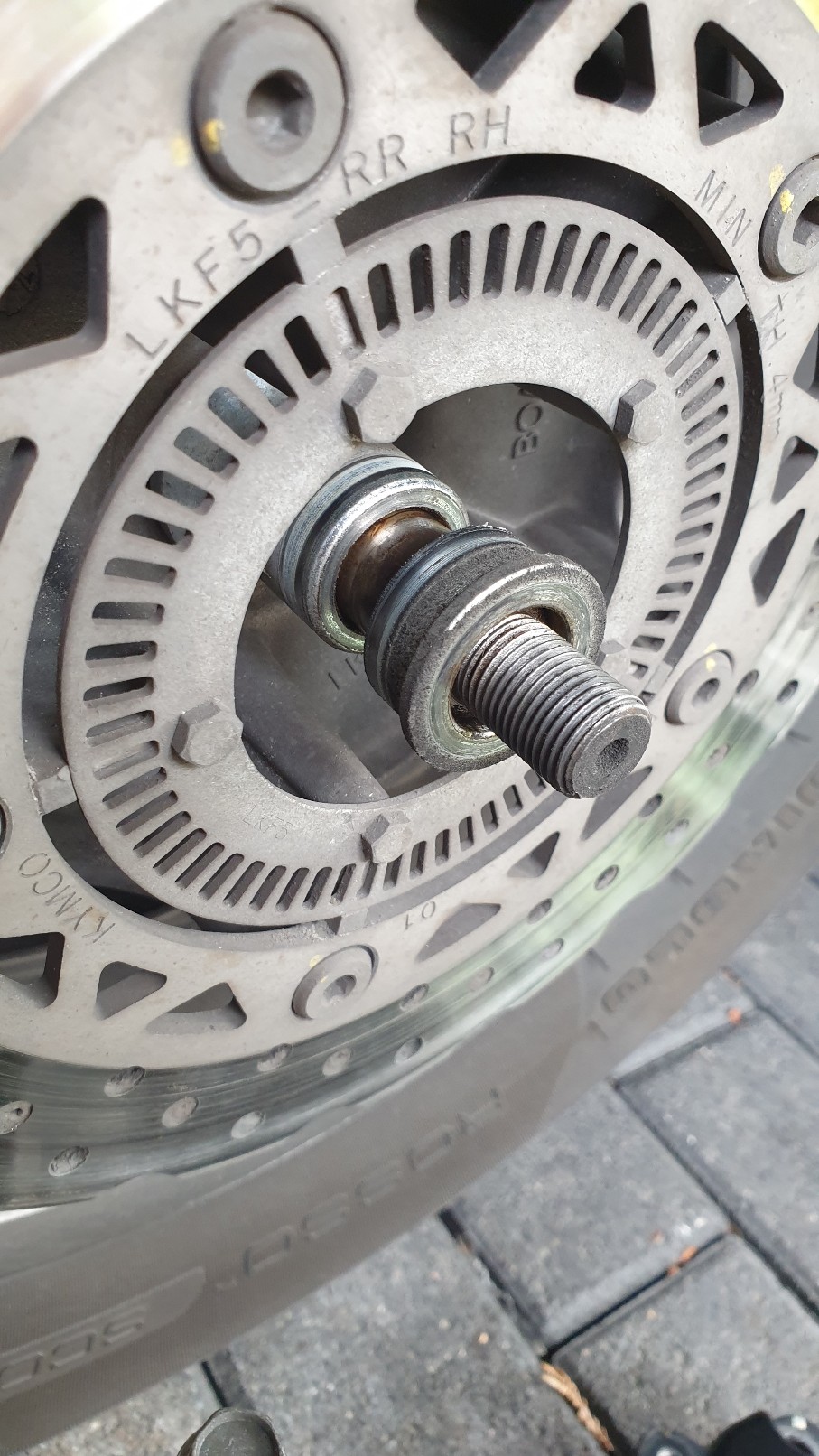

ich knatsch mein Problem mal hier hinein, weil es mit dem Hinterrad zu tun hat.
Thema: Schwinge bombenfest
Ich wollte schon mal das Thema neuer Reifen angehen. Bremse ab, die Schrauben der Hinterradschwinge sind raus, Stoßdämpfer ab, aber die Schwinge ist nicht abzubekommen. Es sind alle Schrauben ab. Die Schwinge lässt sich so in und entgegen der Fahrtrichtung drehen (1) bis sie irgendwo anstößt . Auch hat sie ca. 1cm seitliches Spiel (2). Ist aber auch mit Abzieher und der Macht von Greyskull nicht runterzukriegen!
Habe ich da nen Denkfehler? Gibt es da einen Trick 17 oder heißt das jetzt flexen?

- Bildschirmfoto 2024-01-24 um 10.58.06.png (124.48 KiB) 1956 mal betrachtet
Grüße Ferdi
xc400i
xc400i
- Beiträge: 17747
- Hat sich bedankt: 1413 Mal
Re: Hinterrad (für Reifenwechsel) ausbauen --> Anleitung?
Wenn du bei 2 axiales Spiel hast ( also du kannst die Schwinge nach links und rechts bewegen .... Radial heißt , dass du sie um den Schwingenmittelpunkt etwas verdrehen kannst ! ) , ist das nicht normal .
Wenn das wirklich so ist , sehe ich das Problem in einem festgerosteten und ggf. auch defekten Lager in der Schwinge .
- Ferdi7_3
- Beiträge: 465
- Wohnort: (Nord)Hessen
- Hat sich bedankt: 130 Mal
- Danksagung erhalten: 47 Mal
Moin Meister, danke! Ach, das radial/axial habe ich mir bis heute nicht behalten.
Richtig. Axial bewegt sich das Teil um einiges. Mist.
Wenn dann noch wer ne Idee zum abkriegen hat...? Eisspray vielleicht -Frosten? Das Ding schwimmt schon in Kriechzeug und verweigert sich (gerade noch vertretbarer) Gewalt. Habe schon mal geguckt wo die Flex ist, aber ich will nicht...
Grüße Ferdi
xc400i
xc400i
- Beiträge: 17747
Mit einem Bunsenbrenner heiß machen , einen realen , guten Abzieher vorher ansetzen und dann los !
