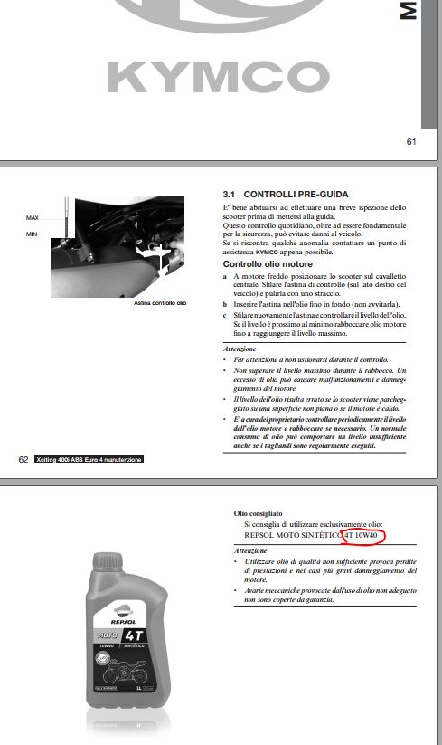

Habe gerade in meinem Manual Seite 63 geschaut (italienisch), da steht aber 10w40 Öl
also passt 5w50 doch nicht?

Es wird beides passen, wobei 5w50 bei Frost besser ist.

Hi,cobus hat geschrieben: 23.10.2021, 19:07 Habe gerade in meinem Manual Seite 63 geschaut (italienisch), da steht aber 10w40 Ölalso passt 5w50 doch nicht?
na wenn Du einen Italienischen Kymco hast, dann nimm 10W-40.... MSA schreibt 10W-50 oder 5W-50 vor.
