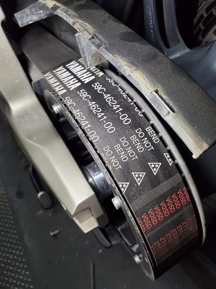

also der Varioriemen soll nach 20.000km gewechselt werden. Das zeigt auch die "Belt" bzw. Riemenwechselnachricht im Cockpit an.
Der Riemen vom Endantrieb wird im Servicebuch nur immer inspiziert.
Zitat:"Wenn der Antriebsriemen reißt, Zähne fehlen, Zähne abgenutzt oder beschädigt sind, ersetzen Sie den Antriebsriemen durch einen neuen."
Da verwechseln viele die Riemen weil es im Gegensatz zu vielen anderen Rollern eben 2 gibt.
Wenn man den Worten oben glauben kann reicht ein Wechsel auch wenn er erst gerissen ist
. Diese Zahnriemen (Timing Belts) halten im Auto ja jetzt auch min. 10 Jahre oder 200.000km. Da wird dieses breite Ding am Roller auch gut und gerne länger als 20.000km halten
Natürlich darf man gerne wechseln wenn die anderen genannten Abnutzungserscheinungen auftreten
Die Belastung ist ja auch komplett eine andere als die vom CVT-Riemen. Der ist schnell gewechselt, ohne Spezialwerkzeug und die Spannung regelt sich auch selber. Dabei ist er auch noch einiges günstiger
. Rund 150€ alle (frühestens) 20.000km finde ich ok. Bei meinem alten Roller waren es alle 8000km rund 100€.
Also keine Panik was den Riemen für den Endantrieb (also den man von außen sehen kann) angeht

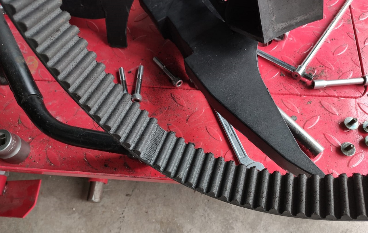

Der Zahnriemen muss nicht nach 20.000km gewechselt werden und der Riemen kostet bei den üblichen Verdächtigen auch schonmal deutlich unter 400€
Wenn man sich die halbe Arbeit sparen will läßt man den dann zusammen beim Hinterreifenwechsel neu machen
Nicht mit dem Antriebsriemen (der in der Vario) verwechseln. Der (und nur dieser) soll laut Kymco nach 20.000km vorsorglich getauscht werden.
.....das ganze ist dann auch noch sehr viel billiger. Das Teil kostet keine 150€ und man kann es zur Not selber in 30 Minuten einbauen....ohne ganz spezielles Spezialwerkzeug
Hier kann man sehen wie das genau geht (und es wird sogar noch mehr zerlegt und getauscht was für den eigentlichen Riemenwechsel nicht nötig ist): https://www.youtube.com/watch?v=BzKCW03yFhw
Also nochmal.....entspannt bleiben

Ich war neulich mit der AK in Athen, dort haben einige den Yamaha Riemen aufgesetzt, die Bezeichnung ist " Yamaha, 59C-46241-00". Ich habe ihn auch auf der AK fotografiert.kazawaki hat geschrieben: 16.05.2021, 07:28 Hallo!

Zu "nur originale Teile". LL 21000km. DAS ist der Werksriemen.
Auf der Suche nach dem "Fietschen" an meinem AK, hab ich das zufällig gefunden (siehe Bild).
- 50004915-6f85-460d-b159-9e95f322e50a.jpg (314.34 KiB) 3790 mal betrachtet
- Beiträge: 610
- Hat sich bedankt: 84 Mal
Re: Wechsel-Intervall Zahnriemen
Oh schitt….
sieht ja sauber abrasiert aus. und das nach ca. 50% der empfohlen Laufleistung.
Wenigstens sieht das nicht so aus als würde der ganze Riemen an der Stelle reißen.
Hoffentlich sind die Riemenscheiben noch 100% ok.
Machst du den nochmal drauf oder wartest du jetzt auf die Lieferung vom neuen ?

Hier gibts einen Riemen der nicht original ist.
https://www.motorfunsports.de/kymco-ak- ... aerkt.html
Laut Beschreibung passt der auf den AK und verschiedene T-Maxe. Der Preis ist heiß.
Wenn man dem Bild glauben darf ist es nicht "ausversehen" der Varioriemen. Der wäre nicht auf einer Seite glatt.
Die Artikelbeschreibung ist leider sehr dürftig.

Frag bitte mal an. Ich GLAUBE, da habe ich schon mal angefragt. Es ist der Varioriemen. Das Bild ist wohl falsch.
Sollte ich falsch liegen, SUPER!
Der Alternativriemen von Yamaha (Bj.14-16)liegt preislich gleichauf mit dem Originalen. Hätte nur den Vorteil von viel mehr Verkäufern.
Tchüß. Jens

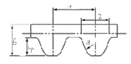

Hallo!Wejo hat geschrieben: 21.09.2021, 08:29 Hab jetzt Antwort von Conti bekommen. Mit den Daten des Rollers können sie nichts anfangen. Es würden die genauen Maße des Riemens (Länge, Breite, Höhe, wieviel Zähne ...) benötigt. Weiters wurde mir mitgeteilt, dass gewisse Riemenmaße von Fahrzeugherstellern gesperrt sind und deshalb nicht produziert/vertrieben werden dürfen. Vielleicht könnte @kazawaki die Daten des Riemens abmessen, sofern er noch ausgebaut ist. Ansonstens wirds wahrscheinlich schwierig, diese exakt zu ermitteln. Vielleicht würd ja auch der von der BMW F800.. passen. Der wird von Conti hergestellt bzw. verkauft und wär doch um einiges billiger.
lg, Werner
So genau es mit dem Meßschieber halt geht.
Breite=40,5mm , Länge=125cm (am Umfang gemessen) , Zähnezahl=113 , zu übertragendes Moment 60Nm
1=11mm
2=7,8mm
3=3mm
4=5mm
6=8,7mm Da hoffen wir mal das Beste......
Morgen gehe ich noch einer anderen Option nach. Mal sehen.....
Tchüß. Jens

Den Riemen habe ich letzte Woche zu einer Spezialfirma für Antriebsriemen gebracht.
Es sieht nicht so gut aus.
Bis jetzt steht fest, das es eine Sonderform (sprich keine Standartware) ist. Er sagte mir, das er noch einen Versuch am Laufen hat und diese Woche mit Nachricht rechnet.
Ich melde mich.
P.S.: Vielleicht könnte man bei z.Bsp.: 10 Riemen mit einem Verkäufer einen Sonderpreis verhandeln. Ich würde mir einen auf Halde legen.
Tchüß. Jens
Ich melde mich.
Tchüß. Jens
Hallo!
So, die letzte Hoffnung, mein Riemenspezialist, ist auch gestorben. Es ist eine Sonderanfertigung für Kymco. Punkt.
Damit werden wir leben müssen.
Vorerst habe ich einen sehr gut gebrauchten Riemen mit seinen Riemenscheiben geschossen (Unfall). Da komm ich erstmal mindestens genau so weit, wie mit meinem.
Dann ein schönes Wochenende.
Tchüß. Jens
