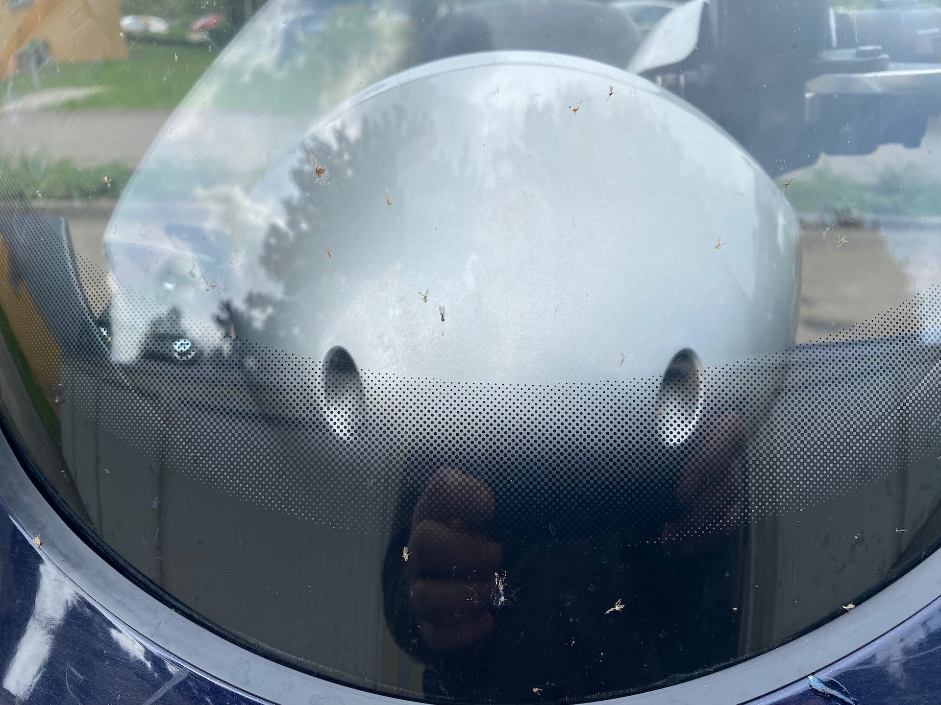

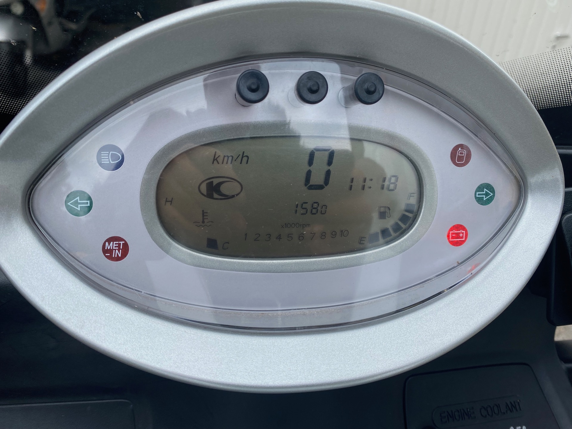

Es gibt zwei GD-Variante beim Tachogehäuse . Mach mal ein Foto von deinem Gehäuse . Einmal geht es recht einfach , einmal ist es fürchterlich ( daher wurde es auch geändert ... ) .

Re: Ausbau der Tachoeinheit bei GD 250
Guten Tag Meister Zip,
vielen Dank für Deine schnelle Reaktion, das lässt mich hoffen, doch noch an die Platine zu kommen.
Anbei die Fotos des Tachogehäuses.

- Beiträge: 17765
- Hat sich bedankt: 1429 Mal
Das sieht aus wie die Schei** Variante .
Um es abzubauen , muss man von unten an zwei Kreuzschrauben dran , die echt schlecht zu erreichen sind .
Was die anderen Fragen angeht : Neues Thema öffnen !
