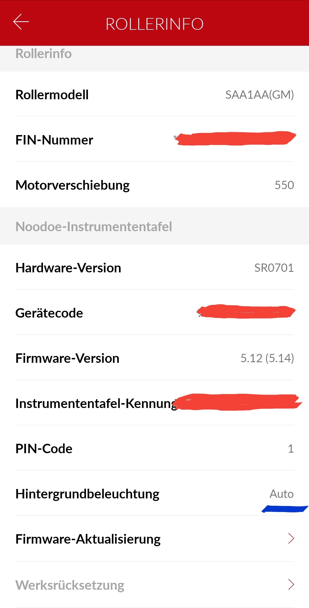

Re: Noodoe hintergrundbeleuchtung
Da bin ich ja beruhigt, dachte schon bei mir wäre was kaputt
Ich hab den Support von Noodoe angeschrieben und anscheinend kennen die das Problem nicht. Ein Kymco Service in meiner Nähe soll sich das Problem anschauen.
Mit der automatischen Helligkeit habe ich es probiert aber besser ist es nicht geworden.
In der App unter Rollerinfo ist hintergrundbeleuchtung mit "Auto" angegeben und dies kann ich auch nicht ändern.

- Beiträge: 615
- Hat sich bedankt: 86 Mal
NEiiiiiin,
nicht bei Rollerinformation, sondern im Menüpunkt da drüber "PRÄFERENZEN".
Dort dann unter "Automatsicher Anzeigehelligkeit".
Ja genau dort hab ich es auf volle Helligkeit ja gestellt und trotzdem geht die hintergrundbeleuchtung ausRollerTobi hat geschrieben: 03.05.2021, 14:35 NEiiiiiin,![]()
Hab mir schon überlegt ob ich nicht das Kabel raussuche und an Zündungsplus anklemme damit die Beleuchtung immer an bleibt
Jetzt hab ich gesehen das die miteinander gekoppelt sind also die
"Automatischer Anzeigehelligkeit" und "Hintergrundbeleuchtung"
