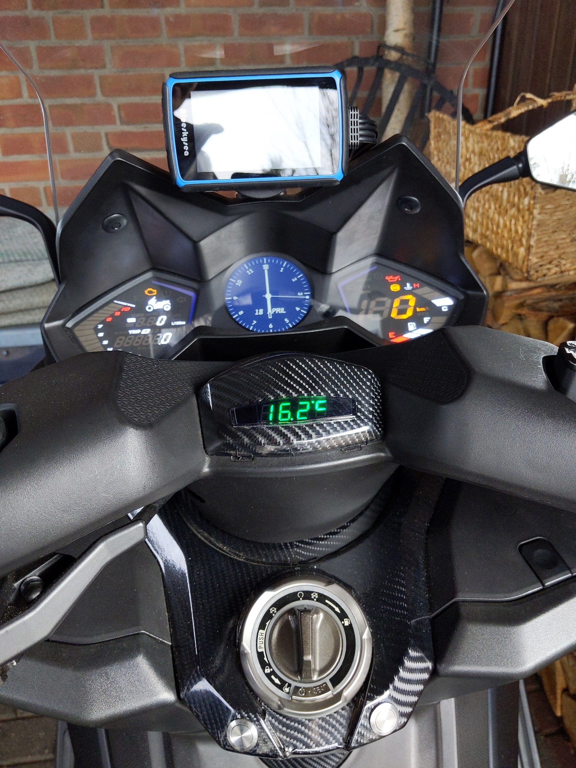

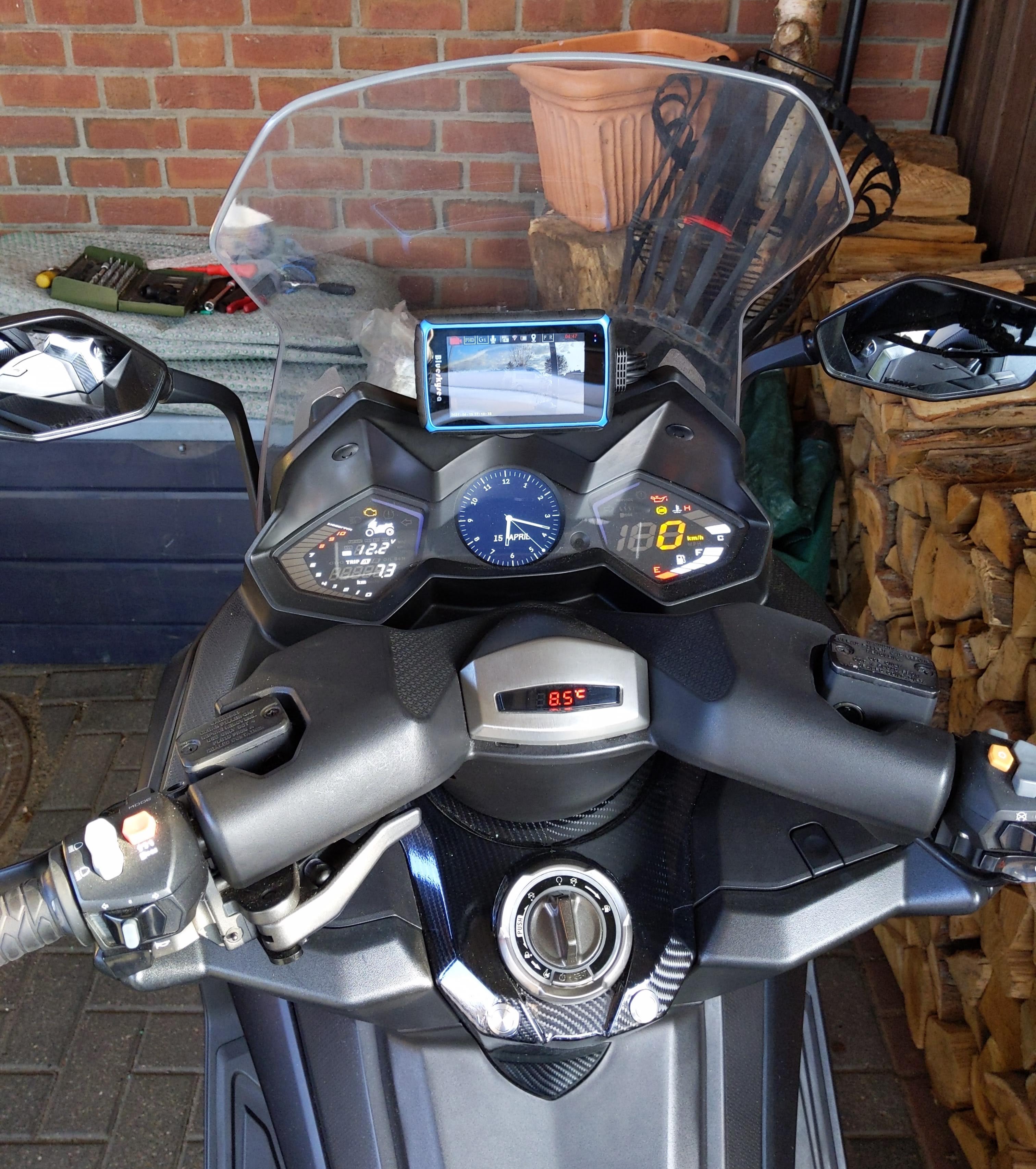

  • Außentemperatur
    Es hat mich gestört, dass es keine Anzeige für die Außentemperatur beim AK 550 gibt (mein vorheriger Majesty 400 hatte das) :(
    Ich hab mich so daran gewöhnt, dass ich es nicht mehr missen wollte.
    Wie ihr seht, habe ich es in die Lenkerabdeckung integriert. :D

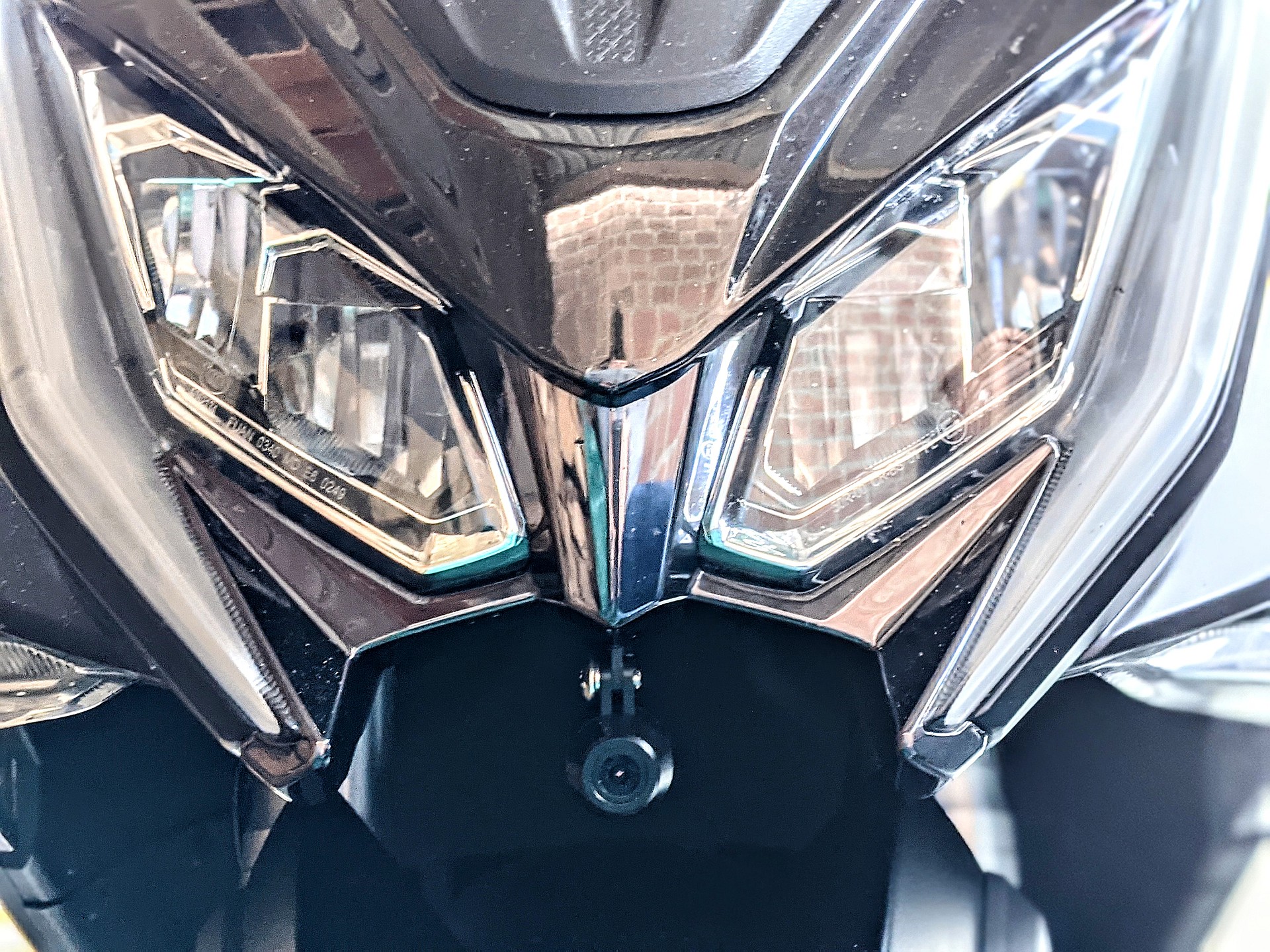

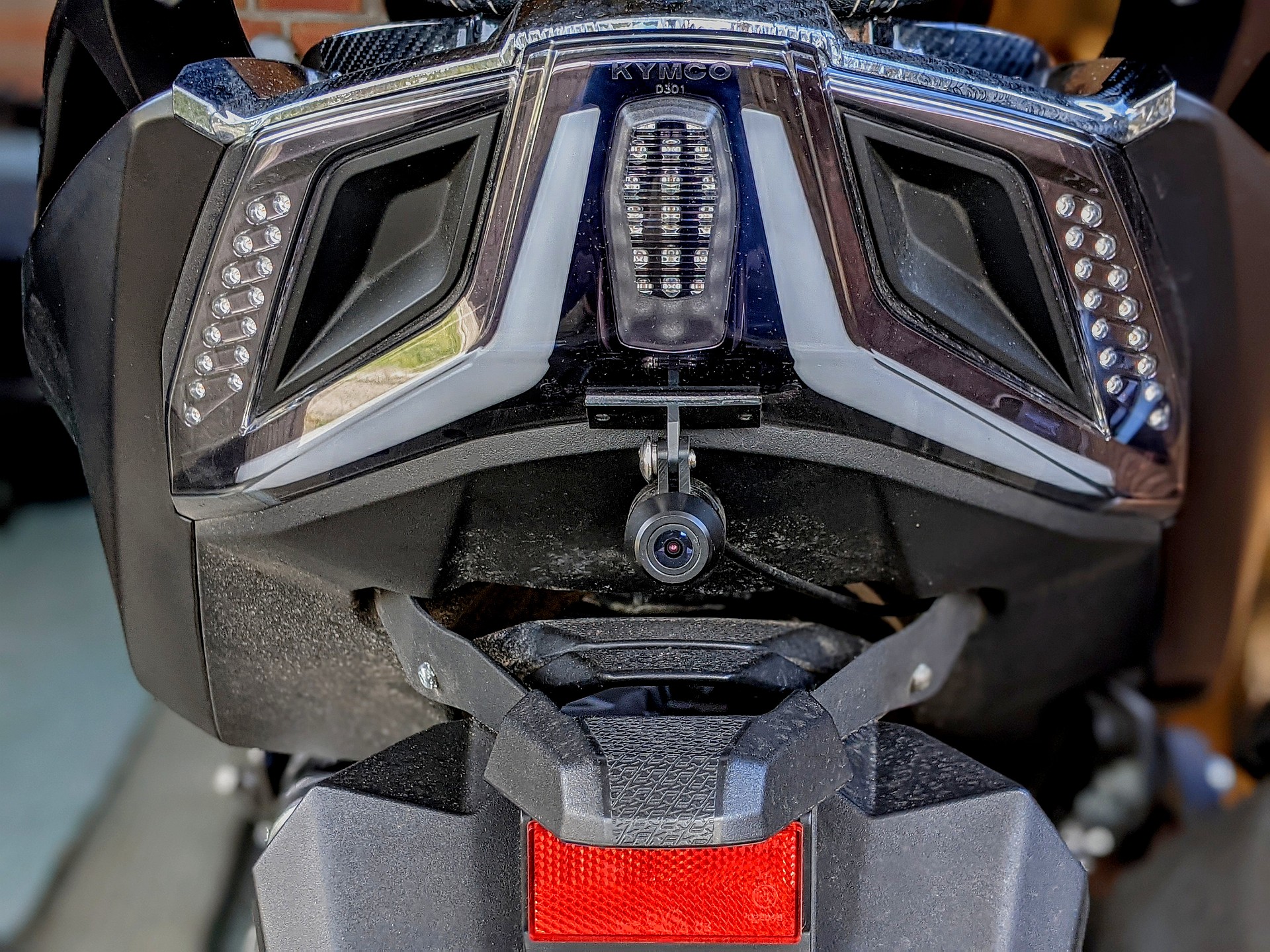

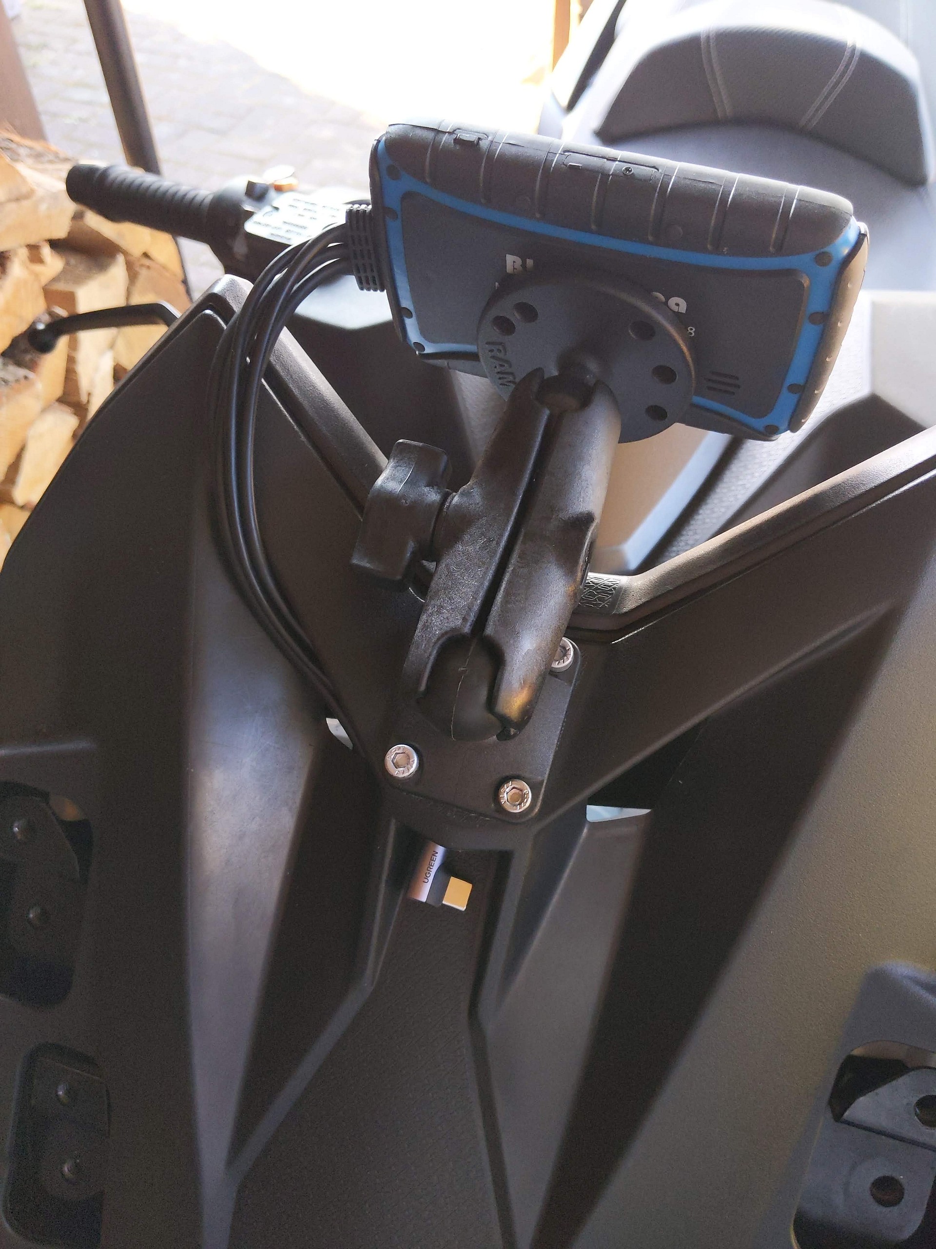

  • Dashcam
    Ich habe mir die Dashcam von Blueskysea DV988 gegönnt.
    Die nimmt vorn und hinten mit 1080p 30fps auf
    Die Halterung des Bildschirmteils (hat Touchscreen) habe ich mit Teilen von RAM mount gebaut
Natürlich musste ich den Roller komplett entkleiden, was ein ganz schöner Akt ist, aber machbar.

kazawaki

Das Außenthermometer ist gelungen. Es sieht aus, als wäre es original.
Zur Dashcam mal eine Frage - die vordere, kommst Du da mit dem Federweg noch hin?

Ja, auch mir ist das Thermometer sofort aufgefallen. Wo gibt es das zu kaufen?
Ob es nötig ist, sei mal dahingestellt. Aber optisch macht es was her.

Ja, das mit der vorderen Cam ist echt knapp.
Ne Vollbremsung gab ich noch nicht gemacht, aber parallel zur Gabel von Unterkante Cam zum Schutzblech(plastik) gerade so die 120mm gemessen.

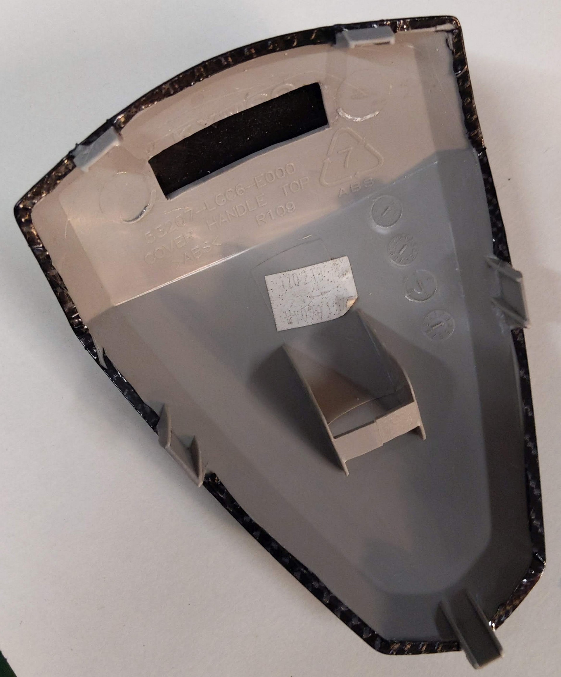

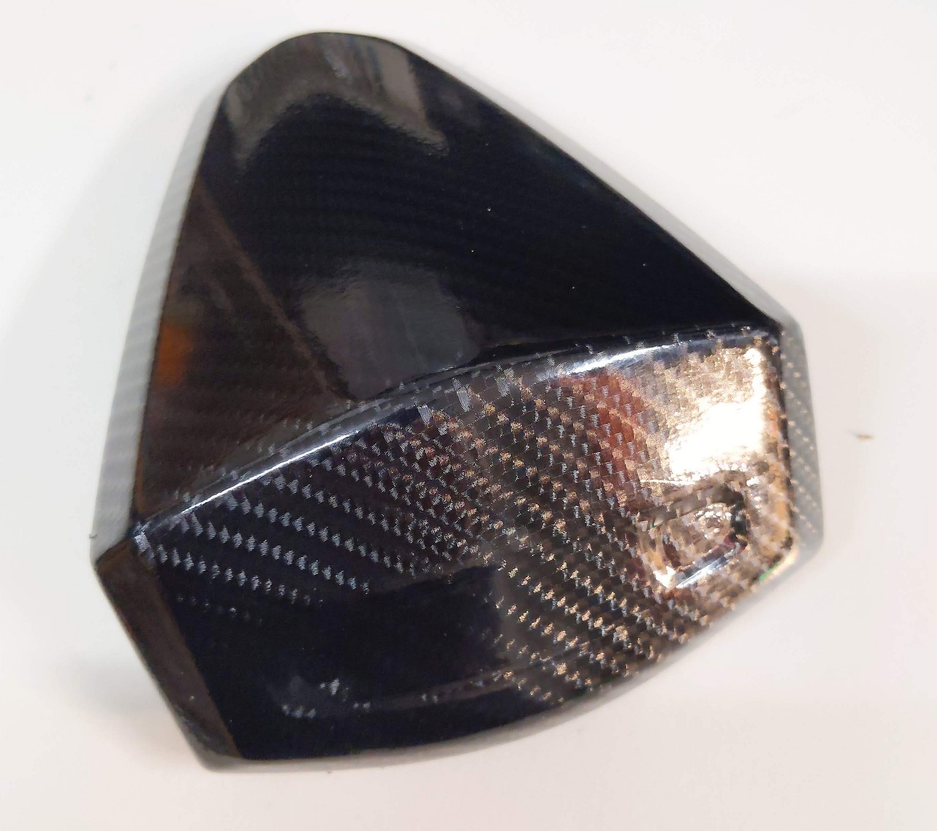

Beim Thermometer bin ich gerade bei einer zweiten Version. :)
Bei den ersten Versuchen habe ich leider die Abdeckkappe beschädigt, so dass ich eine neue gekauft hatte (= 65€ Lehrgeld). :cry:
Das AK-Logoteil ist aus Alu und auf das Plastikteil aufgeklebt.
Beim ersten Mal habe ich es mit heraushebeln versucht.
Dabei bin ich leider abgerutscht und naja, das Aluteil war raus, aber das Plastikteil sah nicht mehr so schön aus und dann bin ich auch noch beim Herausarbeiten des Ausschnitts für die Anzeige abgerutscht und einen schönen Ratscher produziert. :shock:
Die bessere Variante ist, von innen bis zum Aluteil mittig zu bohren (nicht durchbohren). Dann kann man durch das Kunststoffloch das Aluteil vorsichtig aber schon mit Druck herausdrücken.
Bei der Thermometerelektronik habe ich auf dieses Teil zurückgegriffen:
https://www.amazon.de/gp/product/B07DK3 ... UTF8&psc=1
Für die Anzeige Grad/Celsius habe ich noch ein 7-Segment über Kopf drangeklebt (kann man aber natürlich weglassen)
https://www.voelkner.de/products/104418 ... 28RAG.html
Da die Platine so nicht in das Plastikteil passt, musste ich die Anzeige ablöten (sowie das Relais auch, um Platz zu sparen)
Verbunden habe ich dann die Anzeige mit der Platine mit einem 16-poligen Flachbandkabel mit Stecker:
https://www.ebay.de/itm/1-Stk-x-Kit-IDC ... 4565558750
Im Plastikteil muss natürlich der Ausschnitt für die Temperaturanzeige ausgearbeitet werden (vorsichtig) :!:
Für den Ersatz des Aluteils habe ich mir mittelgrau getöntes Plexiglas besorgt:
https://www.amazon.de/gp/product/B08561 ... UTF8&psc=1
Das Plexiglas grob zurecht geschnitten, mit Heißluft erwärmt und entsprechend dem Aluteil verformt (gebogen).
Dann auf Maß geschliffen, schön poliert und zuletzt eingeklebt.
In der großen Lenkerabdeckung muss noch ein Ausschnitt unterhalb der Temperaturanzeige gemacht werden, damit das Flachkabel durchpasst.
Die Platine in ein kleines Gehäuse bauen, (Zünd)Plus- und Minus von vorne holen und das ganze verbauen - fertig.

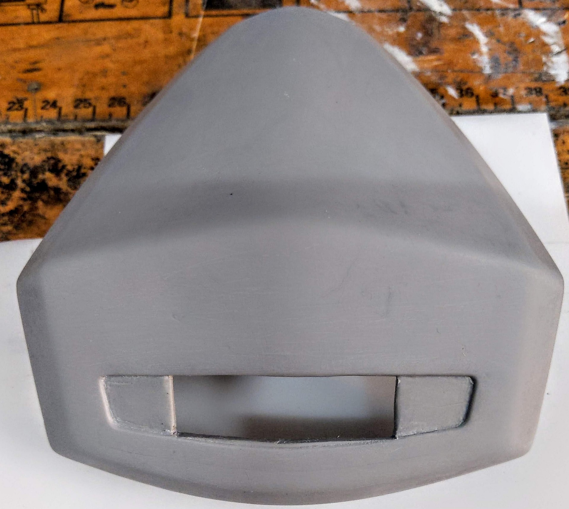

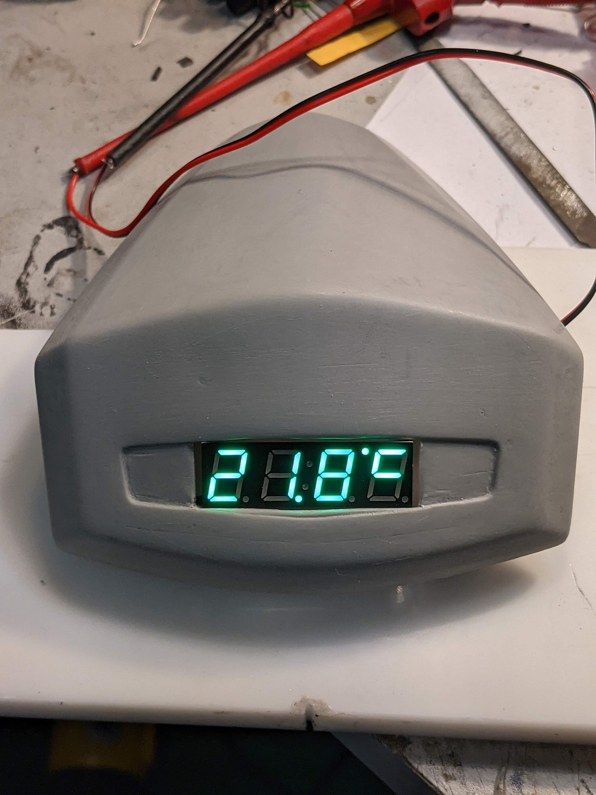

Hier nun die Version 2 der Temperaturanzeige.
Diese Anzeige ist deutlich größer und auch heller. Ich hab sie mir in grün bestellt:
https://www.amazon.de/gp/product/B07SG3 ... UTF8&psc=1
Meine verhunzte Abdeckung habe ich von der Originalfolie befreit und dann die Oberfläche geschmirgelt:
Der Ausschnitt für die Temperaturanzeige ist schon grenzwertig groß, geht aber gerade noch so.
Dann habe ich die Abdeckung selbst neu foliert:
Am Ende finde ich die Lösung noch besser als die erste Version.

Hallo!
Diese Version wäre etwas für mich.
Ist die Anzeige dimmbar?
Nachts find ich schon das Display an sich viel zu hell. Wäre da noch eine (helle) Anzeige, müßte ich mich nach etwas Anderem umsehen.
Tchüß. Jens
maxiscooter
Beiträge: 10
Registriert: 07.10.2020, 11:14
Wohnort: Lübeck
Hat sich bedankt: 3 Mal
Danksagung erhalten: 9 Mal
Re: Um- und Anbauten
Beitrag von maxiscooter »
Die Anzeige ist nicht dimmbar.
Nachdem ich nun die rote und grüne Variante gekauft habe, habe nun auch noch die blaue bestellt.
Die ist sicher die dunkelste Variante.
Außerdem dämpft das getönte Plexiglas noch die Helligkeit.
