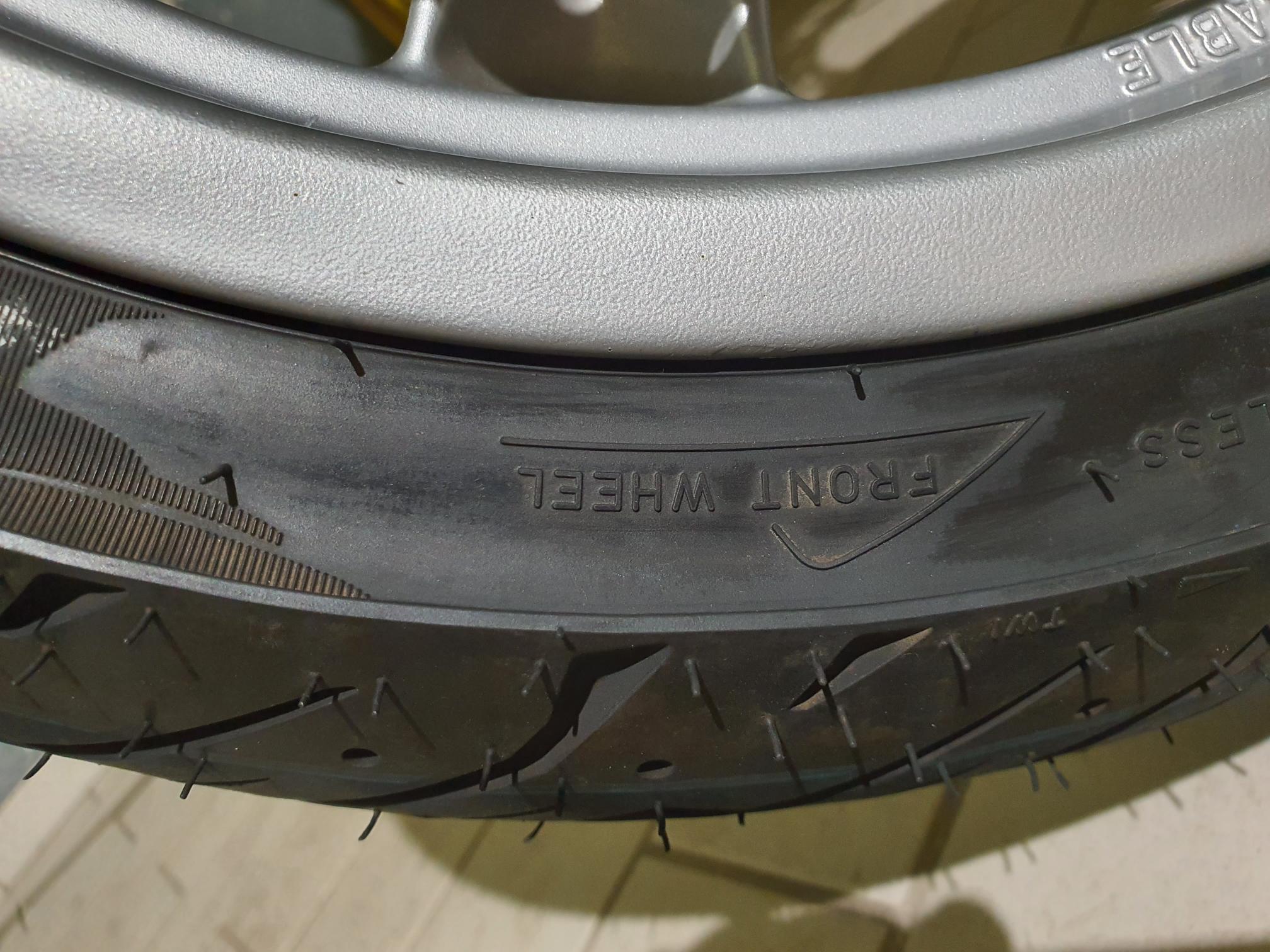

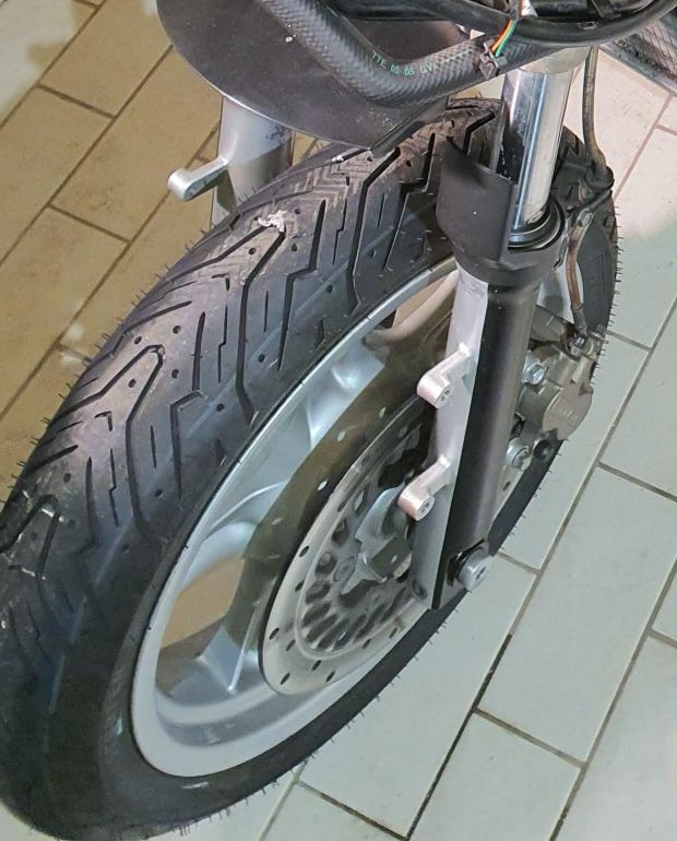

Über die Frage, ob mein Vorderrad mit der Lauffläche richtig montiert ist, habe ich ein Foto von dem Richtungspfeil gemacht. Meines Erachtens, sollte es so richtig sein.
- Vorderrad Laufrichtung
- 20210402_191946.jpg (337.73 KiB) 5146 mal betrachtet

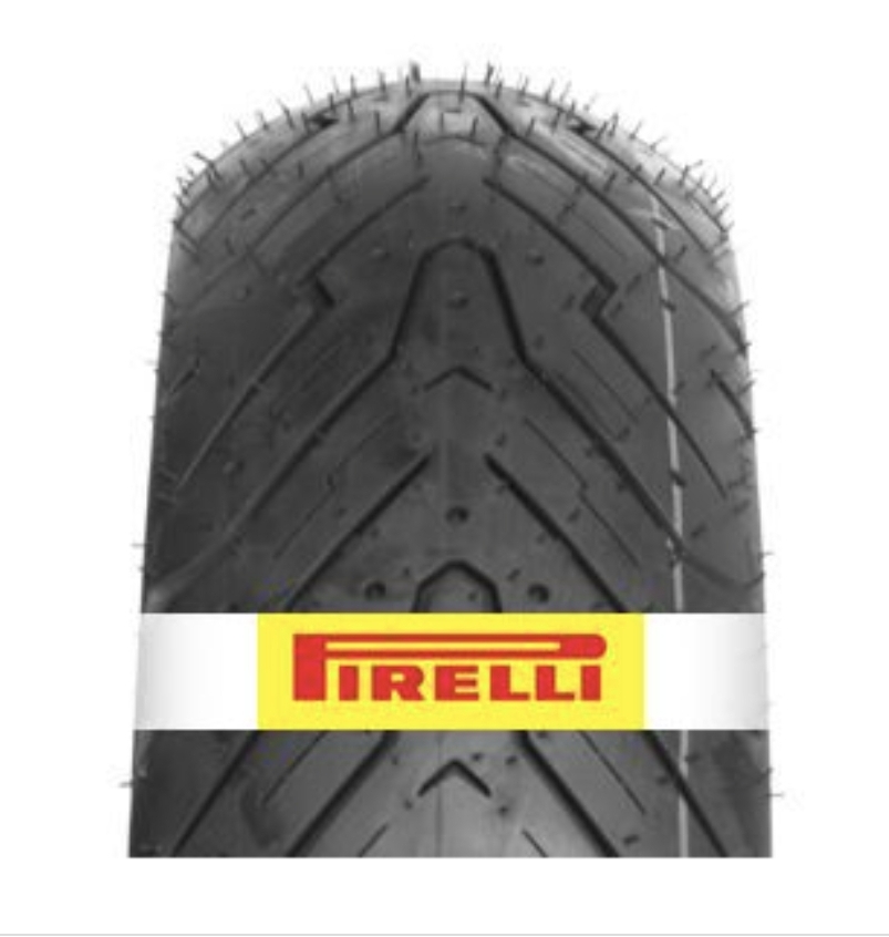

Pirelli Reifen
- Vorderrad Profil laufrichtung
- 20210402_154205.jpg (142.17 KiB) 5146 mal betrachtet

Das ist das Produktfoto - hier ist es identisch montiert, bzw abgebildet.
- Pirelli Reifen Roller
- Screenshot_20210402-200644_Chrome.jpg (156.29 KiB) 5135 mal betrachtet

Re: Scheunenfund - Neuaufbau 500 / T7
Moin Ralf,
zunächst entschuldige ich mich bei Dir dafür, daß ich Dich in „Vorstellung/...“ gleich dreimal mit „Rolf“ angeschrieben habe. Das war eine blöde Unachtsamkeit von mir, ich habe meine Beiträge entsprechend korrigiert.
Dein Reifen ist offensichtlich richtig montiert, keine Frage. Toll, daß Du das so schnell und eindeutig geklärt hast. Vielen Dank dafür.

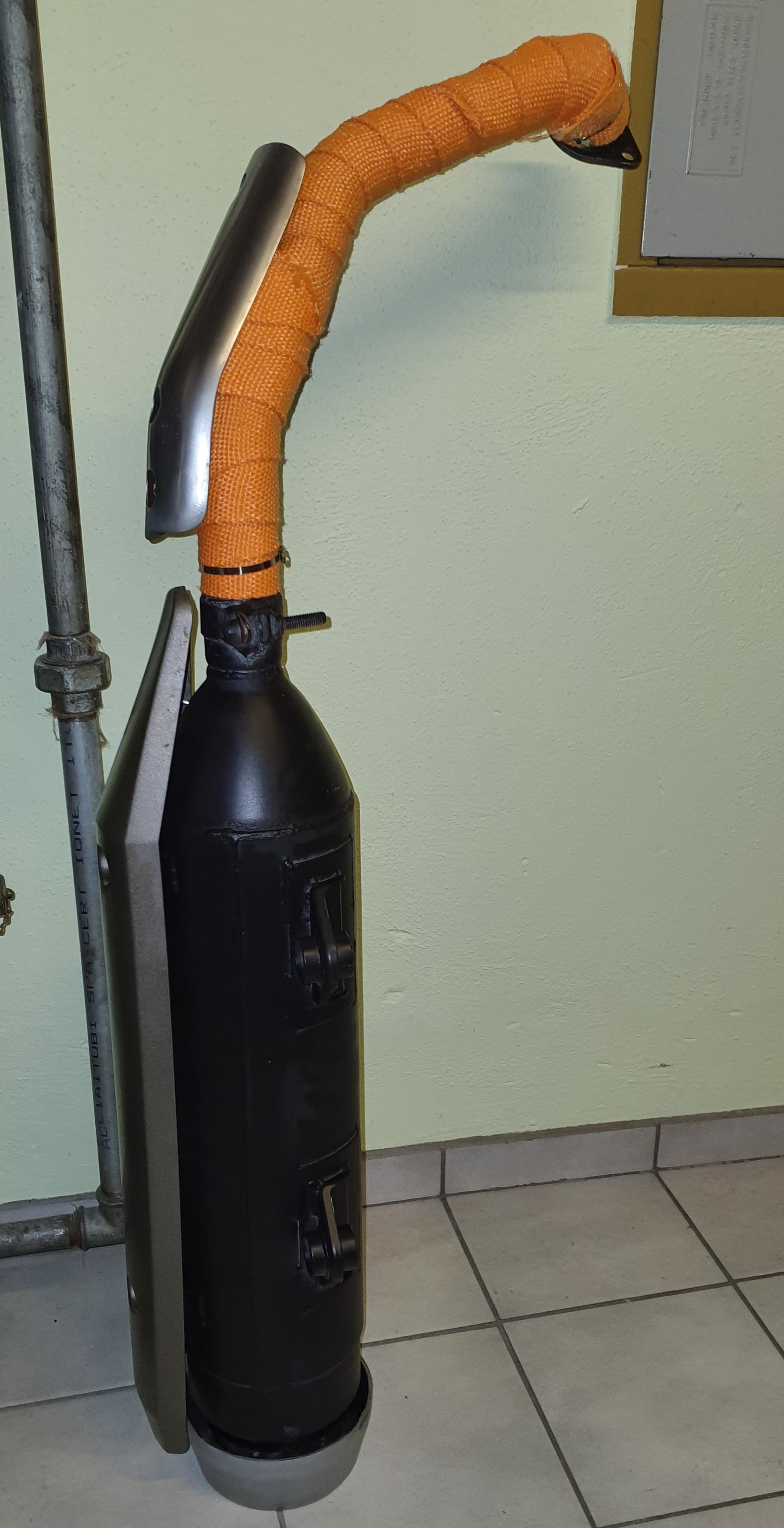

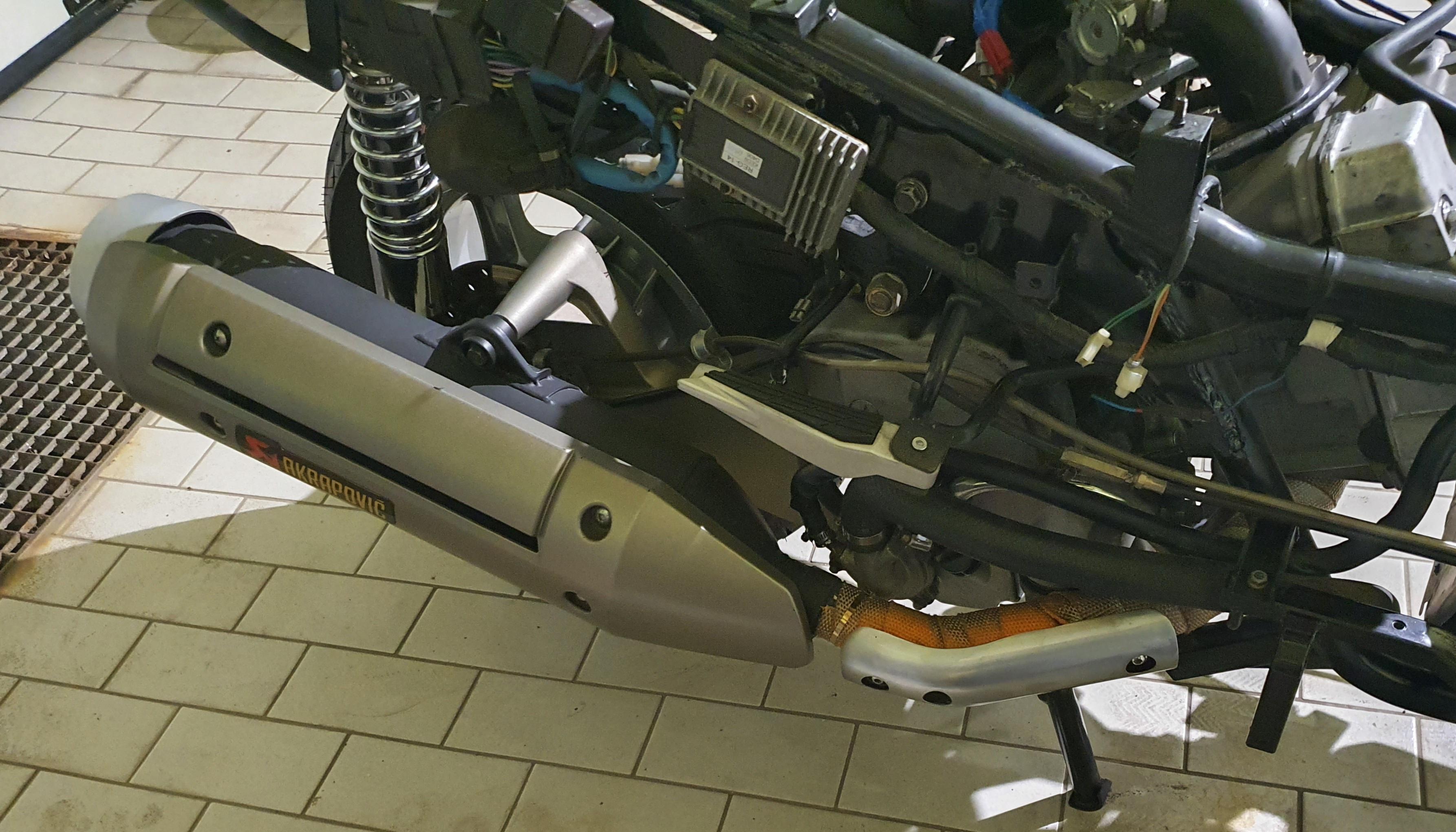

Auspuff fertig!
- Schalldämpfer Kymco Xciting 500
- 20210304_114642.jpg (440.93 KiB) 5038 mal betrachtet

Montiert - leider bei der Blende eine leichte Mattierung. Das Baby dürfte einigemale Umgefallen sein. Sieht man ja an der Verkleidung auch - viel zum Spachteln. Mal schaun ob es mich dann als zusammengebaut auch noch stört.
- Schalldämpfer
- 20210403_150436.jpg (712.39 KiB) 5029 mal betrachtet

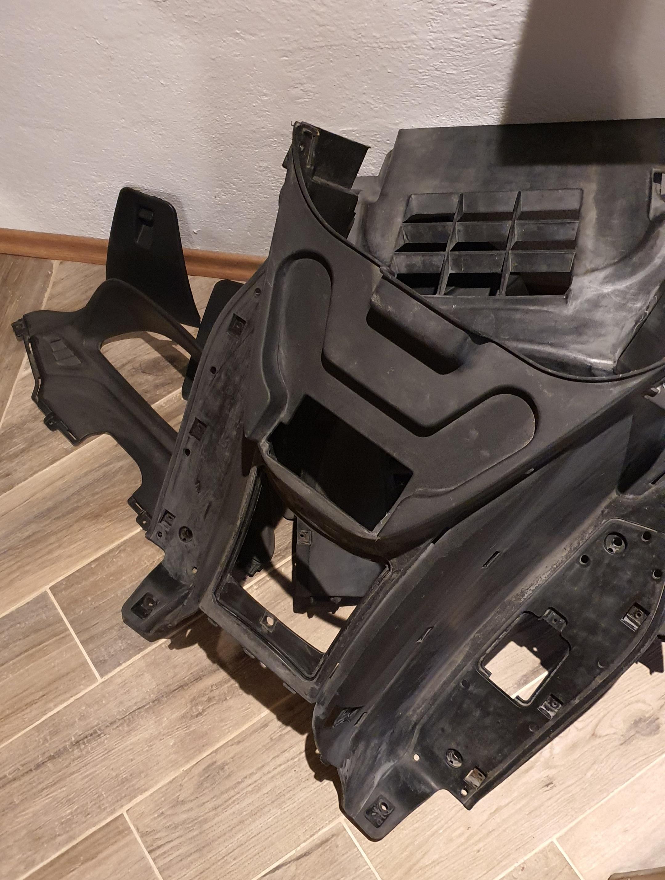

Verkleidungsteile Vorbereiten zum Schleifen - und nach dem besorgen des Lack, lackieren.
Ich habe mich jetzt entschieden für eine Nostalgiefarbe - statt dem Blau. Wird ihr sicherlich gut stehen.

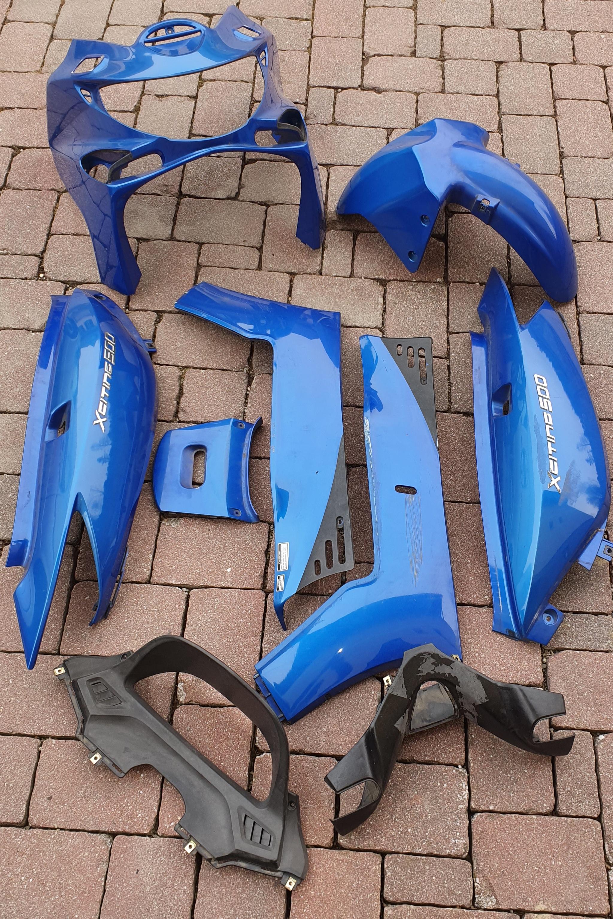

Verkleidungsteile
- Verkleidungsteile Xciting t7 05
- 20210304_085333.jpg (1.11 MiB) 5010 mal betrachtet

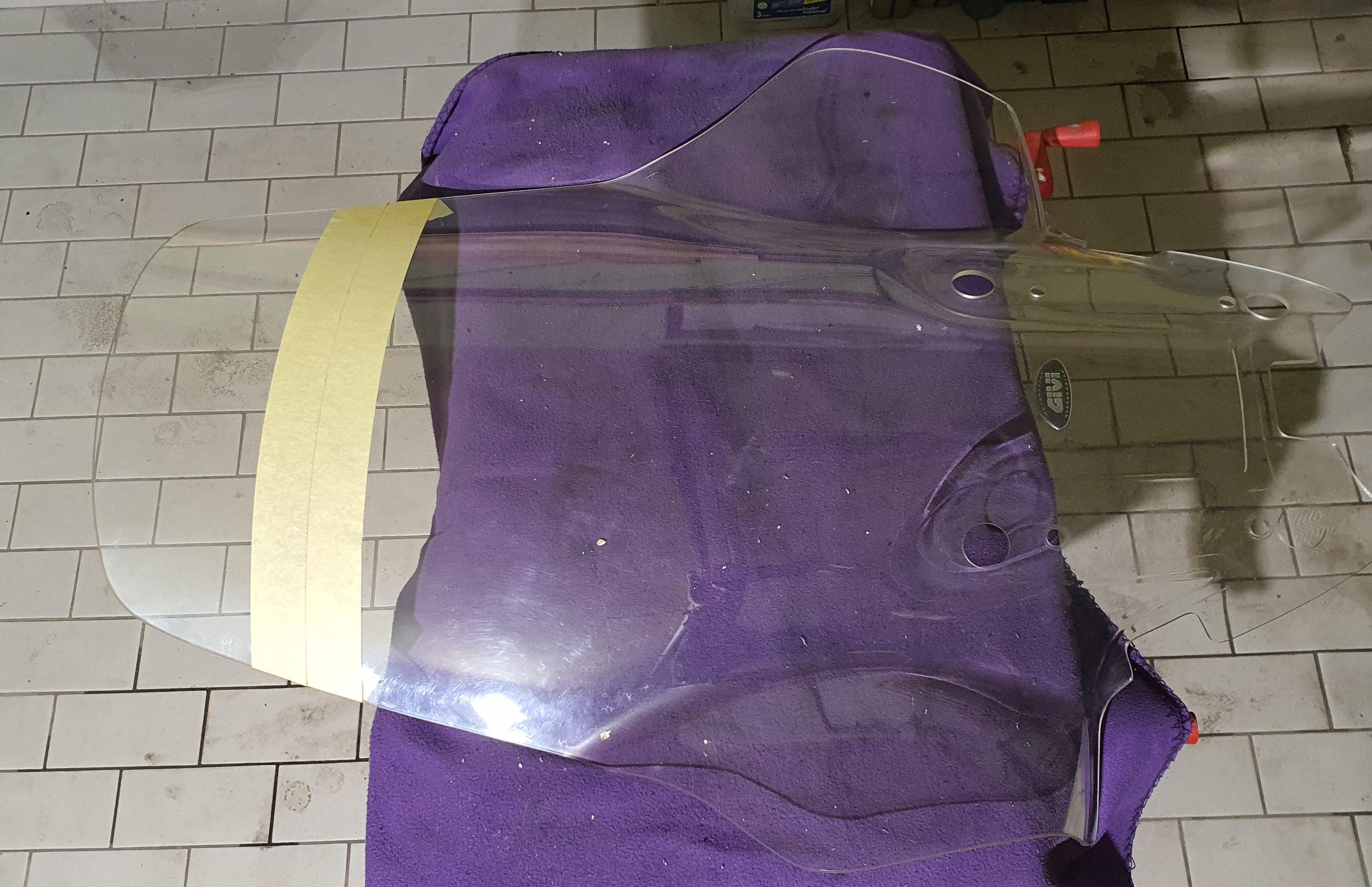

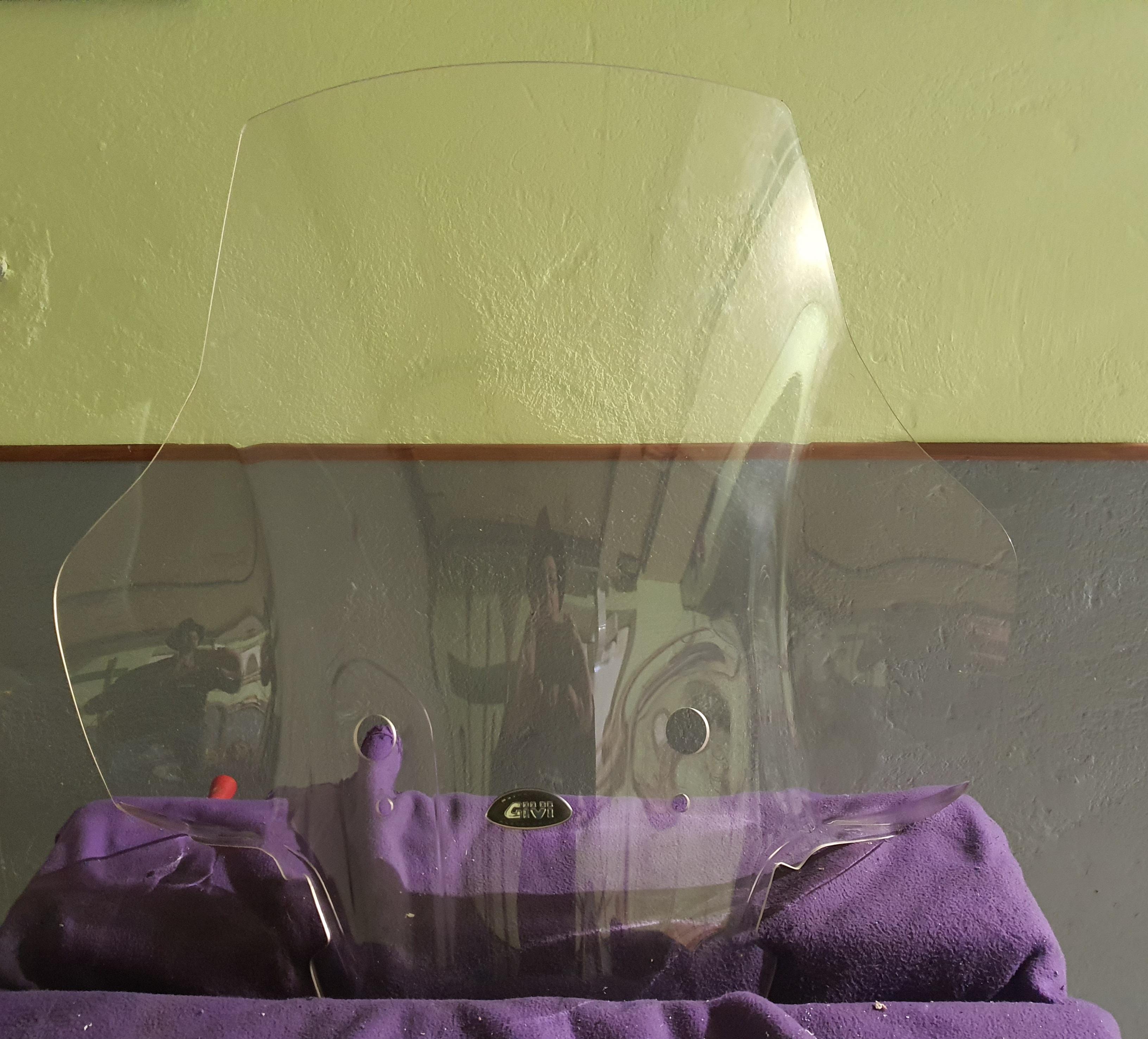

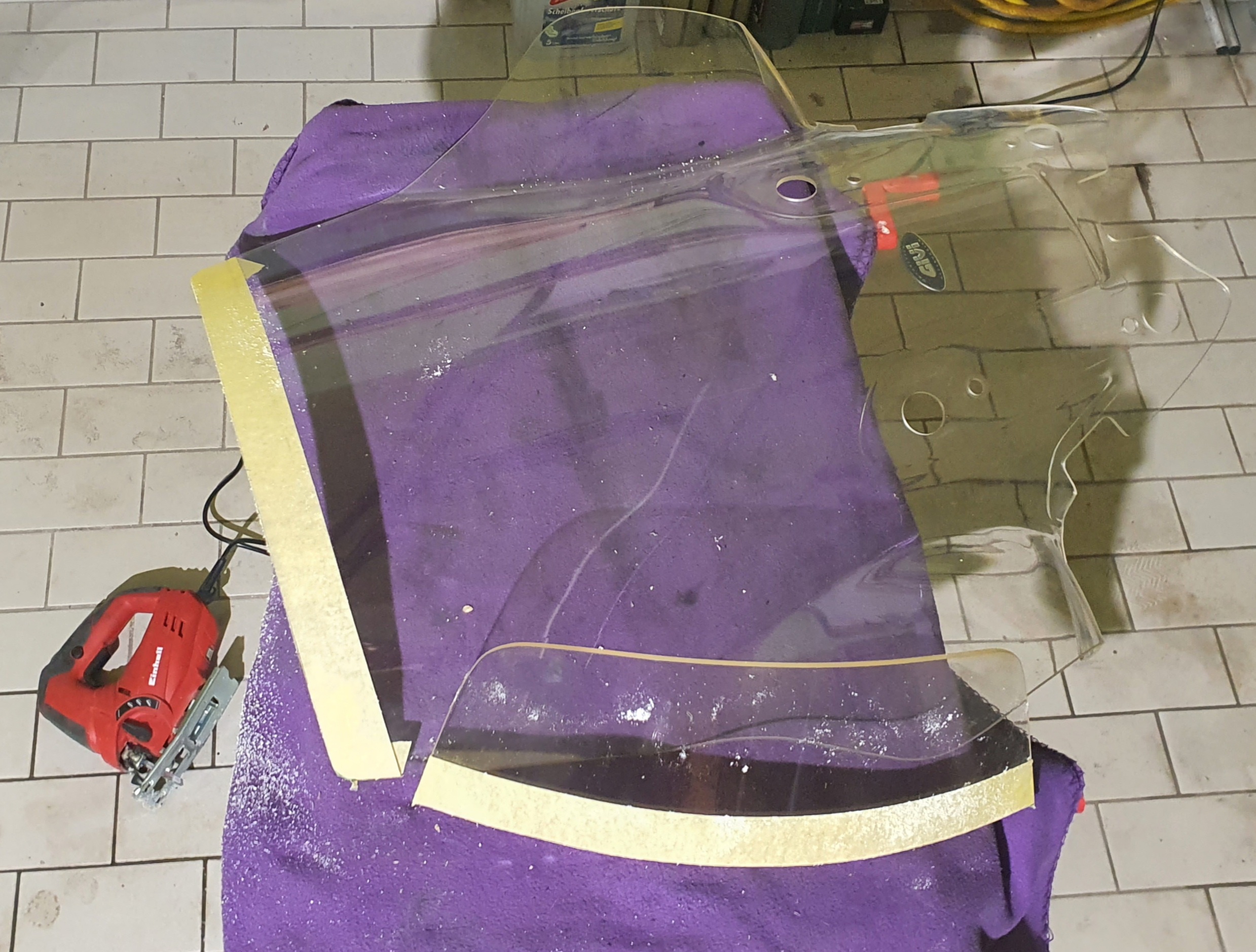

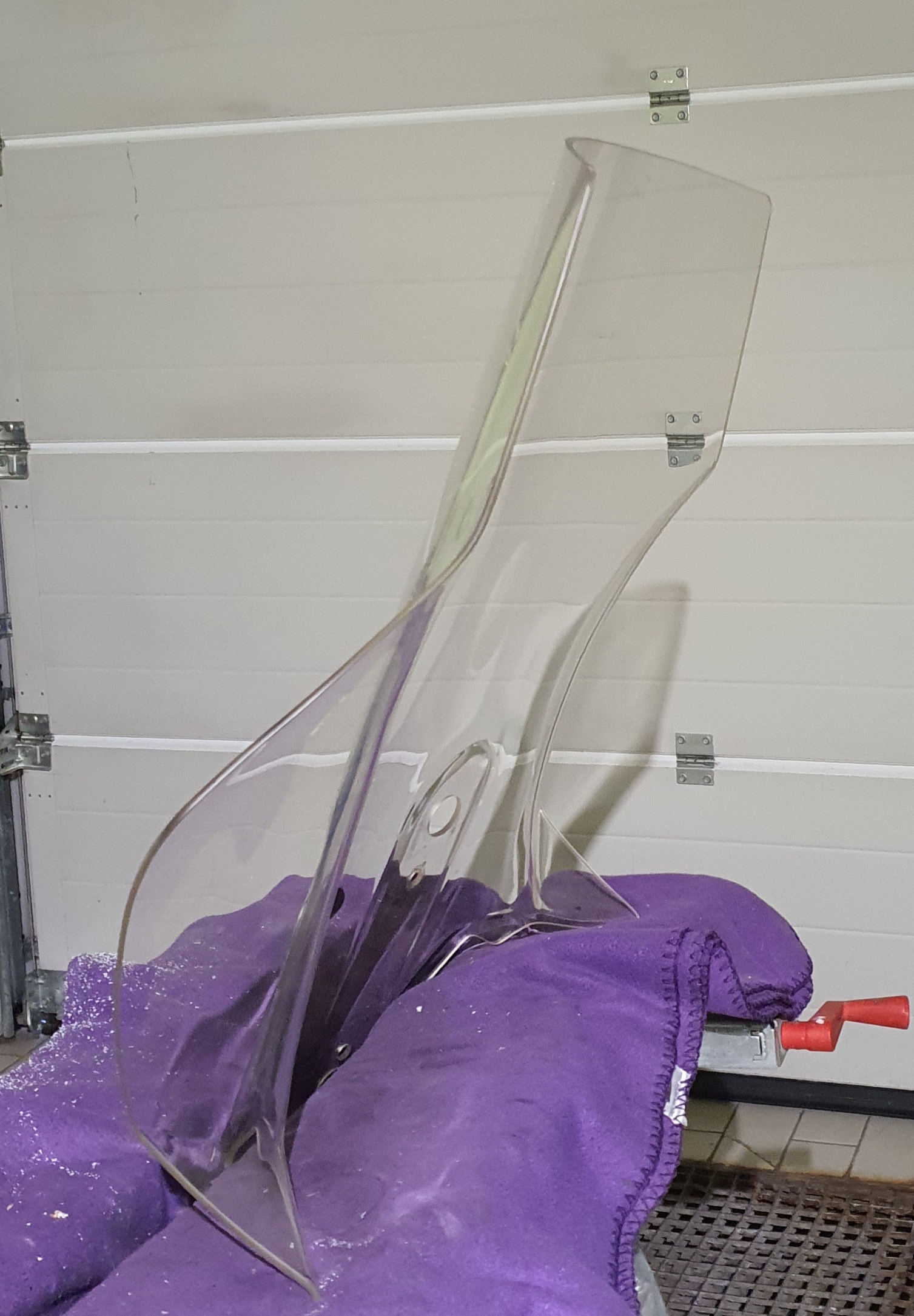

Nach meiner Stauseerunde, und viel frischer Luft, wende ich mich meinem ersteigerten Givi Windschild zu. Mir gefällt die breite des Schilds, nur die Höhe ist Voll abtörnend. Also - Stichsäge, Massband, Abklebstreifen wegen anzeichnen und vermeidung von Kratzern durch die Stichsäge. ( Hub auf Null - Metall Sägeblatt fein kurz - langsamer Geschwindigkeit, damit das Plrxiglas nicht verbrennt) Schleifpapier - und los geht es.
Die richtige Höhe ermitteln. Für mich aus meinen Erfahrungen sind es die Augenbrauen. Hier habe ich den vollen Schutz, und die Verwirbelungen am Helm sind auch nicht da. Aber hier hat jeder so seine eigenen Ansichten, und das ist auch Ok so.
Lg, Ralf
Lg, Ralf
- Scheibe vor Schnitt
- 20210404_100150.jpg (692.98 KiB) 4957 mal betrachtet

Nach Schnitt!
- Givi Scheibe
- 20210404_100900.jpg (957.22 KiB) 4958 mal betrachtet

Gereinigt und Geschliffen.
- 20210404_101410.jpg (871.72 KiB) 4958 mal betrachtet
Jetzt ist die Scheibe so, wie ich sie gerne habe. Breit, aber nicht so Hoch , wie die Schornsteine bei einem Dampfer.
- 20210404_101503.jpg (713.57 KiB) 4958 mal betrachtet
