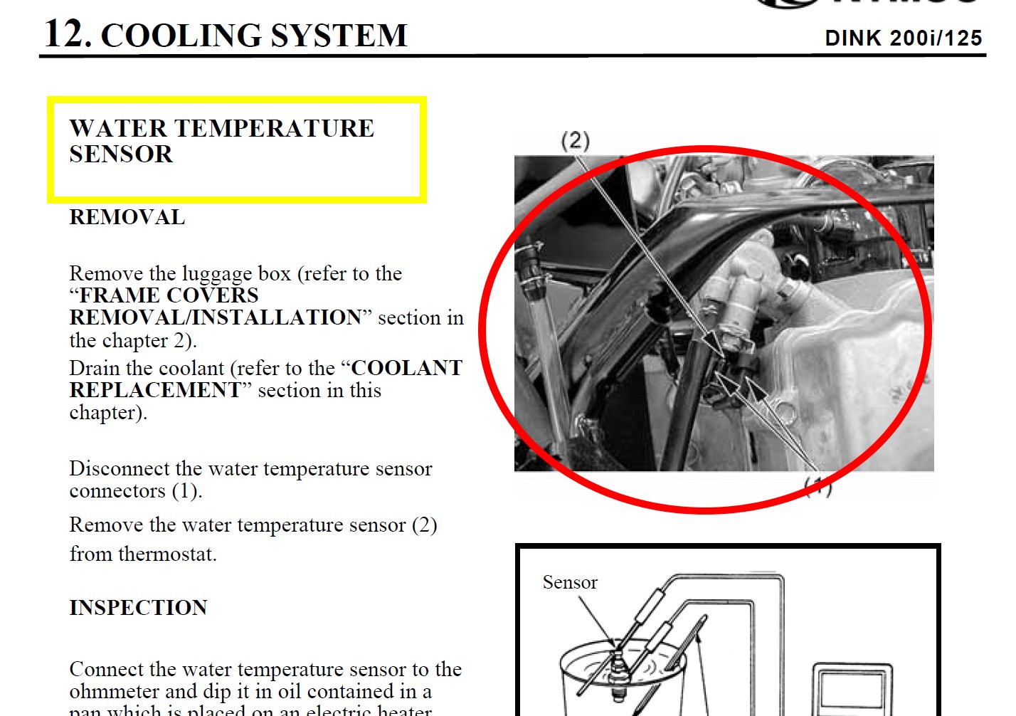

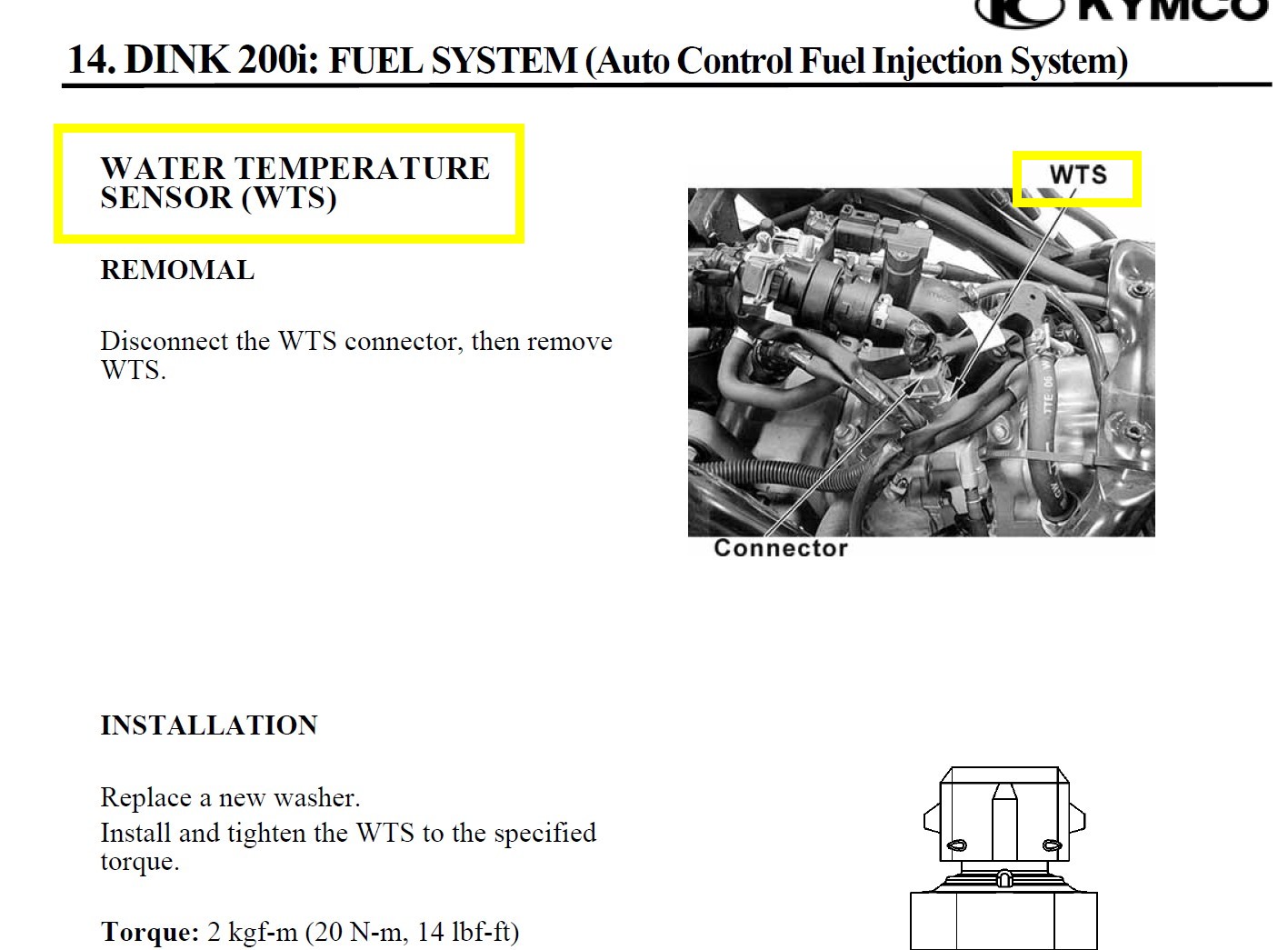

..sooooh eindeutig ist das wohl nicht.....
Ich hab mal das besagte Handbuch nochmal durchgefieselt....
......und gleich zwei „WTS“ gefunden:
Einen im Kapitel 14 „Einspritzanlage“, das sich u.a. auch mit den Warnmeldungen an sich beschäftigt...
..und einen im Kapitel 12 für die Kühlung......den Du wohl meinst.
„Blöd 1“....ist, das man im Handbuch die Begriffe munter vermischt.....so wird in der Systemskizze der „Engine Temperatur Sensor“ ( # 11 ) dann aber mit der Abkürzung „WTS“ benannt......
..sollte doch aber eigentlich „ETS“ heißen...oder?.....

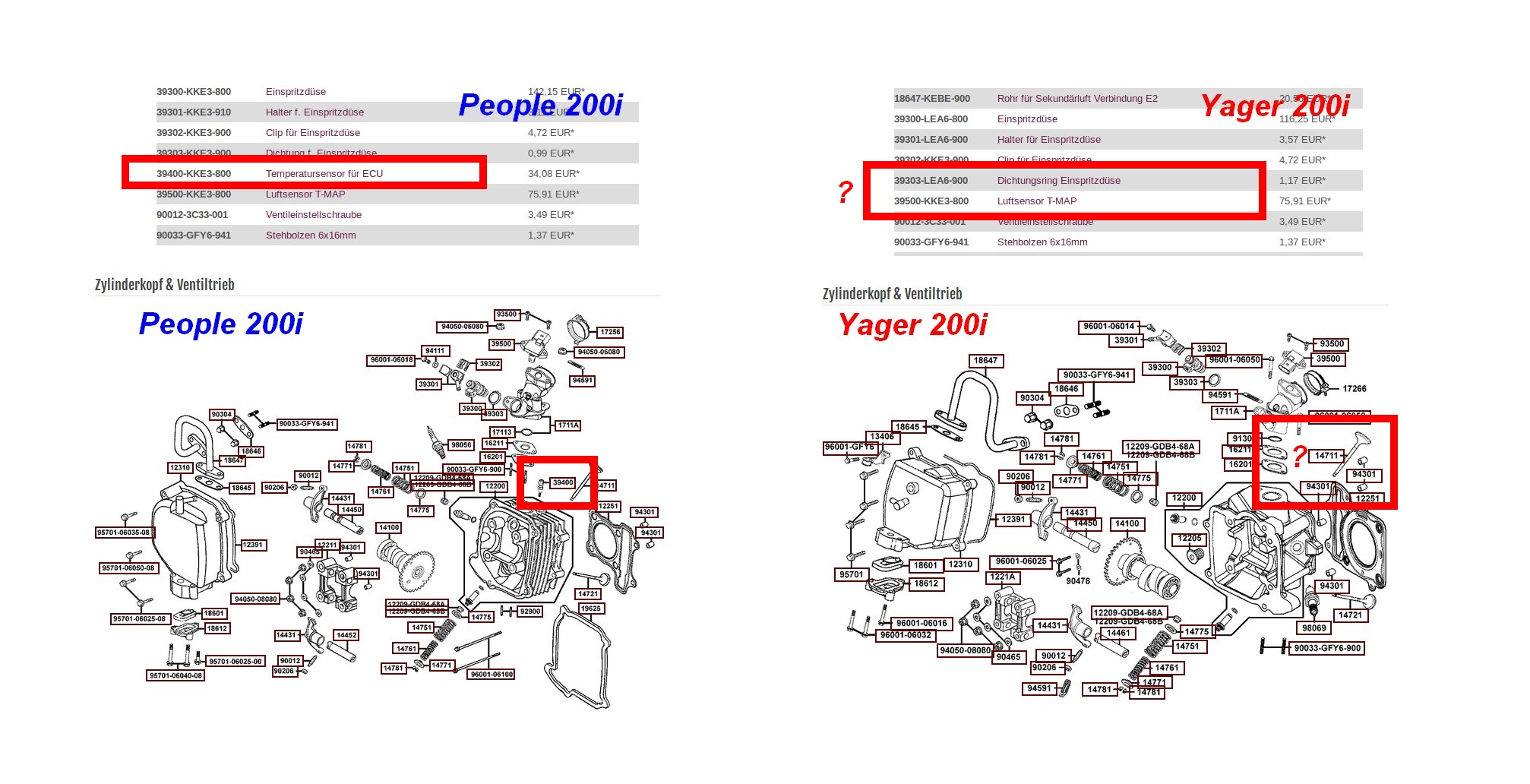

„Blöd 2“....ist dann auch noch.....das in sämtlichen Explosionszeichnungen bei den Internet-Ersatzteilhändlern ( ..nehmen wohl alle die gleiche...)
ein solcher „ETS“ für den „YAGER 200i“ garnicht auftaucht..
...nur der „T-MAP“.....
..sehr wohl gibt es aber in den Skizzen des „PEOPLE 200i“ und beim „LIKE 200i“ einen solchen „ETS“..
...ET 39400-KKE3....
Wat nu??

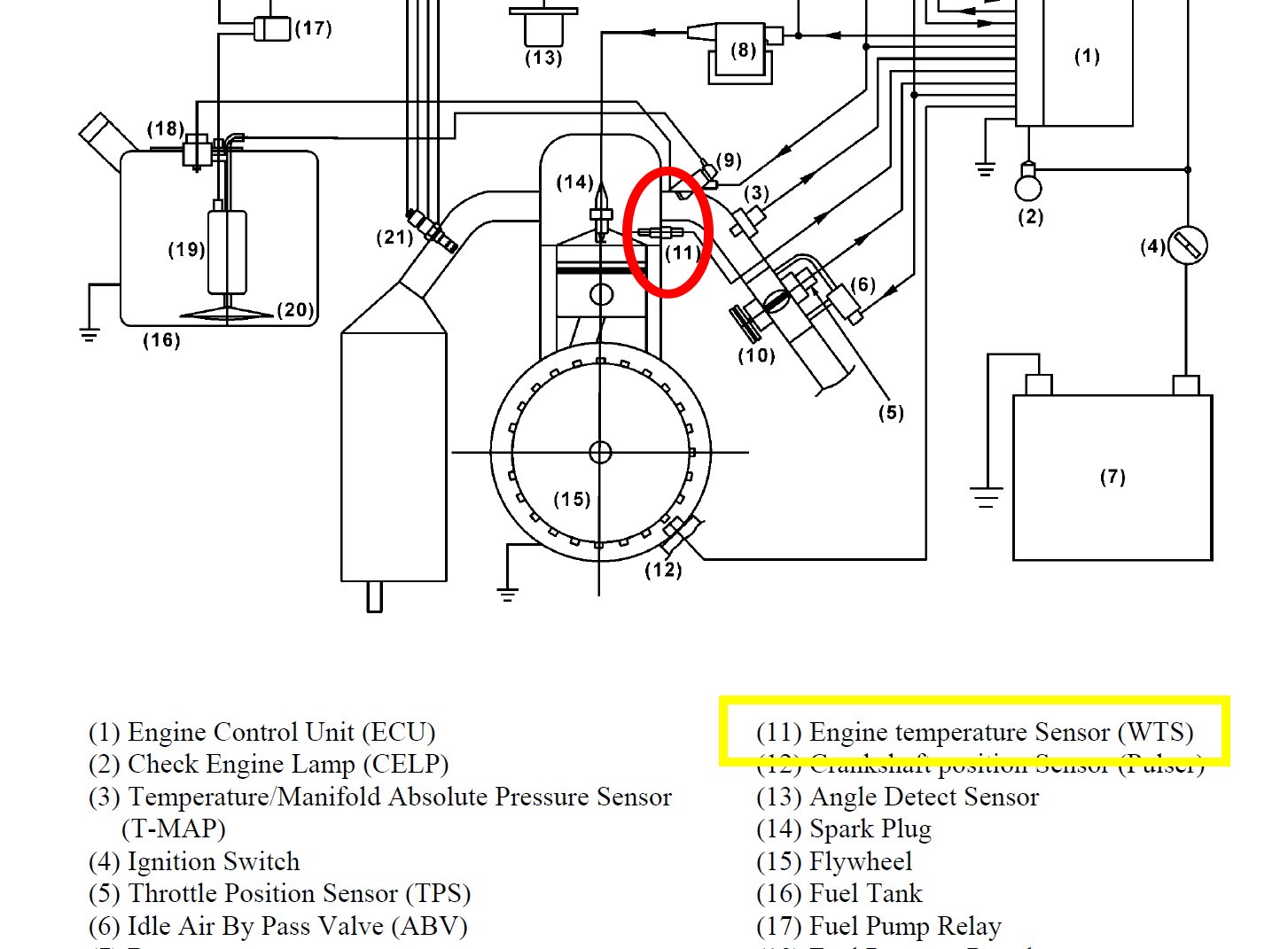

Da diese „CODES“ im Kapitel 14 beschrieben werden, favorisiere ich im Moment eher einen Sensor am Zylinderkopf und nicht den „WTS“ im Kühlkreislauf. aus dem Kapitel 12......
Wat nu??

der 1-Pin-Sensor ist für die LED im Cockpit, der 2-Polige Sensor ist für die ECU.
Woher soll die ECU wissen wieviel Sprit eingespritzt werden soll, wen es keinen Sensor gäbe.

A) Der Sensor im Kühlkreislauf „versorgt“ wohl die rote Wassertemp-Anzeige im Cockpit......
..und..
B) Der Sensor am Zylinderkopf ..ist der Unhold, der rumzickt und die gelbe Warnleuchte befeuert...
...ich hätte das Teil ja schon längst bestellt,...wenn es das Ding denn gäbe.....!?!
In den Ersatzteillisten und den Explos des Yager taucht er aber nirgends auf...beim People aber sehr wohl...
Vermute ich richtig, das ich mir nun für meinen „Yager 200i“ einen Sensor vom „People 200i“ bestellen muß....??
..sowas is aber echt übel...Kommt das öfter vor?
..und..

Dein Roller ist wassergekühlt . Daher hat er Kühlmittelsensoren , die sowohl dem KI als auch der ECU Signale senden .
Der People S200i ist luftgekühlt und hat daher nur einen Temperatursensor im Zylinderkopf . Den hat der Yager NICHT .
Einer für das KI , der andere für die ECU .
Beide Sensoren sitzen übrigens am Thermostatgehäuse und sind lieferbar : MA5651 und MS9446 .
Der MA5651 scheint der für die ECU zu sein , der andere , unter dem auch noch ein Masseanschluss sitzt ( separat ) ist für das KI . So wird das zumindest bei anderen Fahrzeugen angesteuert ( also Kühlmitteltemperaturanzeige im Cockpit ) .
